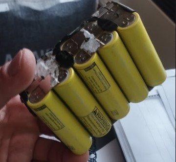

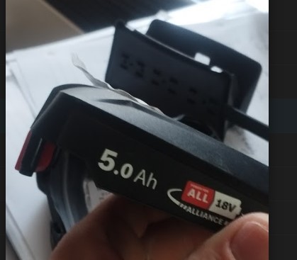

Zdravím,
můj šéfko si koupil na Aukru baterii, která je kupodivu na nic. Jde o myslím o 5Ah, 18V Smile Zkoušel jste někdy někdo repasovat takovou baterii za použití nových článků? A kde jste je případně sehnali? Díky moc, M

Jak jsi přišel na to , že nanic ? Poděl se , cos vše kontroloval . Nebo byla kontrola jen strčení do nabíječky ?

Může být, jen hluboce pod vybitá, pak to nabíječka vyhodnotí jako vadnou a nezačne nabíjet. Změřit jednotlivé články a nabít je mimo nabíjecí elektroniku. Některé baterky mají docela velké samovybíjení . zvlášť když mají indikátor, popř displej stavi nabití a když dlouho někde leží tak se pod vybijí.

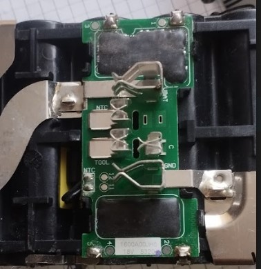

dá se nabít, ale nedrží. napětí vcelku odpovídá těm 18V. žádný mikráč tam není, jen články- myslím, že se jim říká průmyslové, ale vařím z vody. já bych je klidně někde objednal, ale po sundání krytu jsem zjistil, že jsou mezi sebou propojené plíškem, který je evidentně lisovaný k jednotlivým pólům.

Když jde aku z nabíječky , mají jednotlivé sekce alespoň 4,1V (u Lion-pol).
Takže 18V je málo . Změř napětí od plechu k plechu . Nejsou lisované , ale přivařené .

pokud tam není elektronika, tak tam zřejmě nebude lithium

Vše na světě je vše možné , ale že by u bosche šel nastrčit aku na nabíječku odlišných aku jaxi nepředpokládám . Určitě foto napoví . Very Happy Nakonec i té nabíječky .

Průmyslové se říkalo NiCd článkům v hnědém papíru... inu což, počkáme si na bližší popis.
Příspěvky: 16374
PříspěvekZaslal: út červenec 08 2025, 16:49    Předmět: Citovat
MarekLev napsal(a):
5Ah, 18V
5 ks lijonek je 3,6 x 5 = 18 V. 5Ah to asi nemá, spíše asi jen 1(2) Ah. Je možné, že jsou tam dvě řady po 5 ks, tzn. celkem 2Ah nebo s lepšími těch 5Ah.

PříspěvekZaslal: út červenec 08 2025, 19:27    Předmět: Citovat
tady jsou fotky, je to skutečně těch 5Ah. Ale ten mikráč tam nakonec fakt bude
