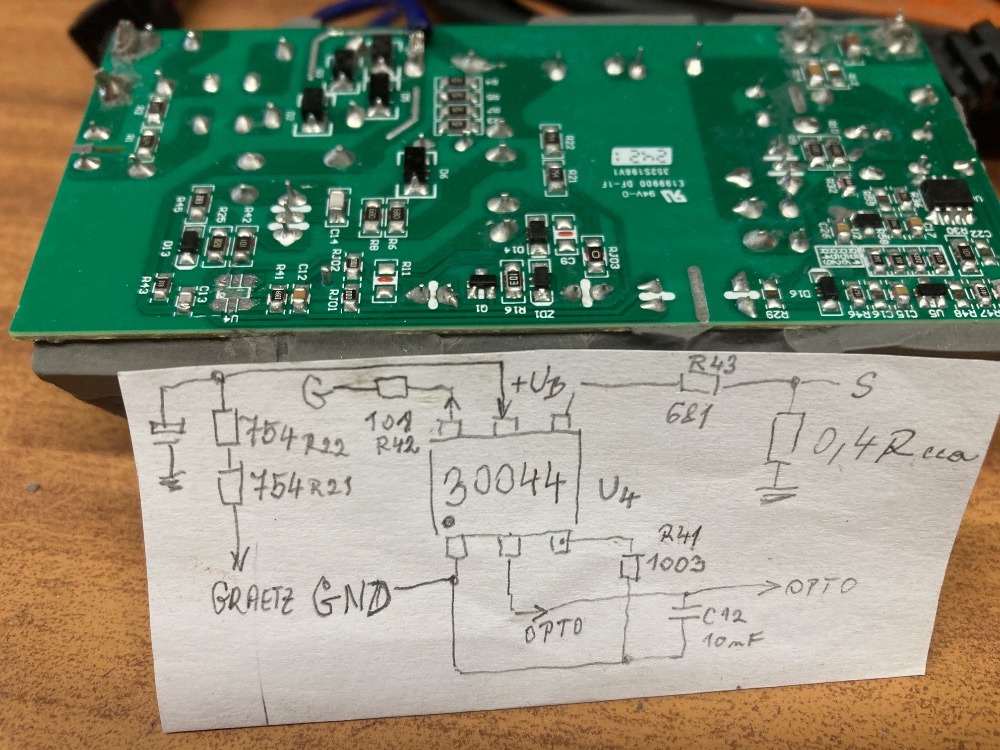

Jedná se o driver ve zdroji nabíječky model DYMA576 18V/1,8A robotické
sekačky Hecht. Krytí IP65 zalito šedou hmotou, která se dala vyrýpat a dostat
z vaničky ven a obnažit plošný spoj.
Vadný U4. Nalezl jsem pouze
https://www.diodes.com/assets/Datasheets/ZXGD3004E6.pdf
Nejsem si jistý, zda je to to pravé ořechové, díky za snahu.
Majitel by si i koupil novou, ale není k mání.
Zatím jsem ji nahradil nouzově proudovým zdrojem z Alíka.

PříspěvekZaslal: ne červenec 06 2025, 16:12    Předmět: Citovat
SF1530:
http://www.ysxdz.com/uploads/201706/594094d664a3b.pdf

http://www.ebastlirna.cz/modules.php?name=Forums&file=viewtopic&p=1373294&highlight=hecht#1373294
china ekvivent dodám , koupil jsem 10 , za poštovný .

Velký dík rnbw, objednal jsem u Alíka
BOBOBO díky, Tvoji nabídku nevyužiju, než jsem si ji přečetl, tak už jsem objednal 10ks za 2,5usd

PříspěvekZaslal: ne červenec 06 2025, 20:23    Předmět: Citovat
Zkontroluj MOSFET, možná bude proražený.
Pokud bude proražený, bude určitě vadný i rezistor pro snímání proudu - ten co vede na vývod 4 CS (ale asi ne, když má 0,4 ohmu).
Zkontroluj taky usměrňovací diody, hlavně tu na sekundáru, pak tu z pomocného vinutí. Mohou mít zkrat.
Filtrační kondenzátor za síťovým usměrňovačem MUSÍ mít kapacitu a rozumný ESR

PříspěvekZaslal: ne červenec 06 2025, 21:16    Předmět: Citovat
Dík Teufel, to jsou první věci co kontroluju.
Na oživovaní menších zdrojů používám tester led diod od Zajíce, přímo na přívodní svorky,
postupně zvyšuje napětí až na 250V, tuším max 5mA a dá se tak bezpečně odhalit spousta závad měřením

PříspěvekZaslal: čt červenec 24 2025, 22:17    Předmět: Citovat
Objednán SF1530 přišel IO s popisem 30617 osazen a funguje, díky všem.
