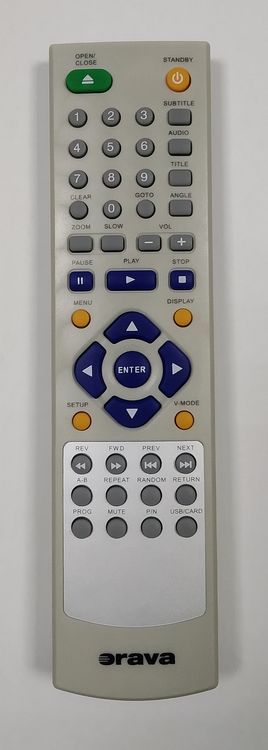

Originalny ovladac nemam, ale zistil som "brute force" metodou IR kody.
Protokol NEC, adresa zariadenia 0:

V-MODE, P/N (PAL/NTSC) a USB/CARD funguju len v stave STOP a zatvorenom sufliku. V-MODE nefunguje pri pouziti HDMI. Podporuje to len SD karty, nie SDHC.
Pocas experimentov prestal fungovat analogovy vystup zvuku. V menu bol zapnuty. Pomohol reset nastaveni.
