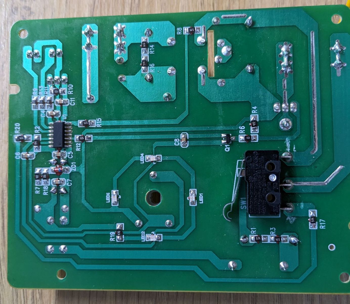

Po cca 1 mesici jsem otocil cudlikem a motor se nechce tocit.
Napeti do eketroniky jde, sviti led, ale po otoceni cudlikem do motoru nejde proud.
Posilam desku k nahlednuti. Vymenil jsem kondenzatory a to nepomohlo. Promeril jsem Q1 a TR1, tu cestu mezi nima a z Q1 do TR1 nic netece. Tak nevim jestli tam mam neco namerit nebo ne?
Pripadne co mam jeste zkusit zjistit a najit problem?

Proměřil bych rezistory R8,R15, což je srážecí odpor pro napájení IO. Dost často bývají tyhle velké rezistory KO. Pro měření bude možná potřeba je vypájet a nebo přerušit cestu mezi nimi (měří se malými proudy a často okolní obvody strašně ovlivní měření) Pokud budou OK, tak se podívat i na ostatní půlmegové rezistory na desce (kód 514 na rezistoru)

Nezabudol si len založiť krytky na výstupoch na mixér a mlynček ???
V "ribinách" , kam sa zakladá príslušenstvo sú "páčky" mikrospínačov na blokovanie spustenia motora bez príslušenstva. Tretí spínač je na výklopnom ramene... keď je zdvihnuté, motor nejde...

R8 a R15 jsou OK, maji spravnou hodnotu.
Mezi Q1 a R6 jsem se zkusil dotknout jednim hrotem multimetru a motor cuka, nebezi, ale cuka, takze TR1 bude asi OK. Takze, ze byt to mohl byt Q1? Ale neni na nem videt zadna hodnota.

SW1 ...> R17 ...> R20 ...> bezpečnostná funkcia blokuje rozbeh. Najprv sa SW1 musí vypnúť, až potom zapnúť.

A jaké je napětí na C5 ve stavu, kdy by to mělo běžet?

Překlemuj triak ať víš zda je problém v motoru nebo v elektronice.
