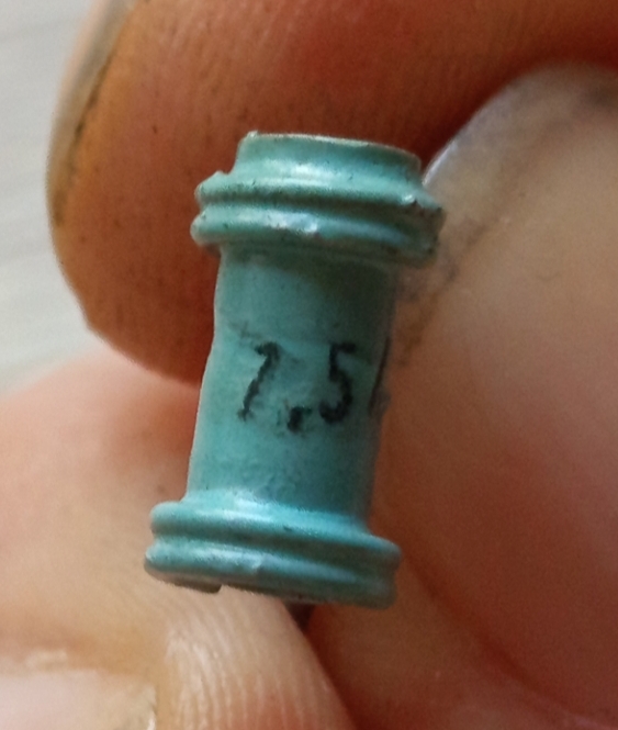

Dokázal by někdo určit typ trubkového kondenzátoru? Je to z rádia TESLA 1107A Copélia. Průměr má 4mm a délku 1cm.

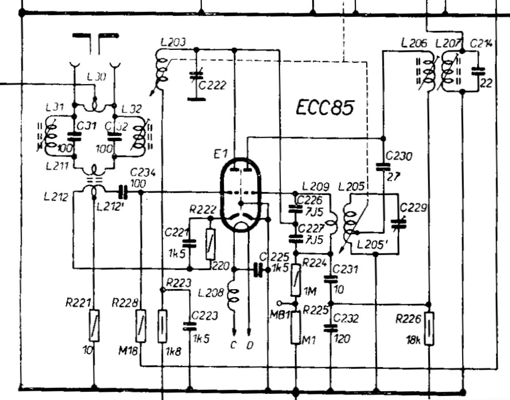

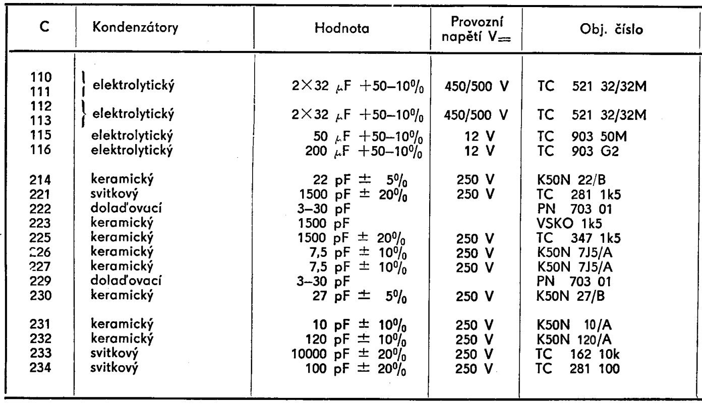

PříspěvekZaslal: út červenec 01 2025, 23:07    Předmět: Citovat

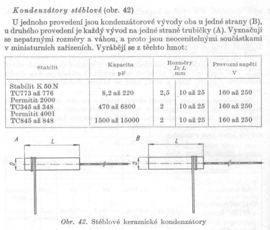

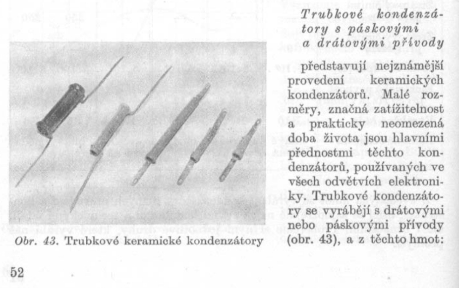

Když se podíváš do Kottka na schéma, tak tam ve VKV jednotce u triody ECC85 máš hned 2ks kondenzátorů 7,5pF značených tehdy 7J5. V rozpisce součástek je pak na 250V, typ K50N 7J5/A

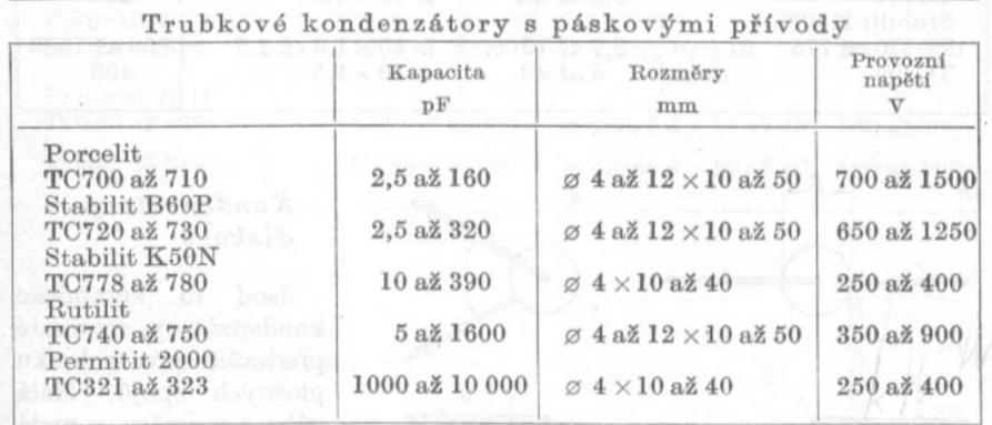

Příspěvky: 12509
PříspěvekZaslal: st červenec 02 2025, 4:55    Předmět: Citovat

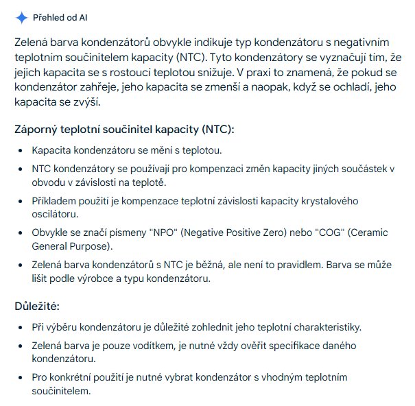

. . . a podle jeho barvy, by měl mít záporný teplotní součinitel.
takové typy kondíků se dávaly zpravidla do oscilátorů, kde kompenzovaly
teplotní drift cívky . . .

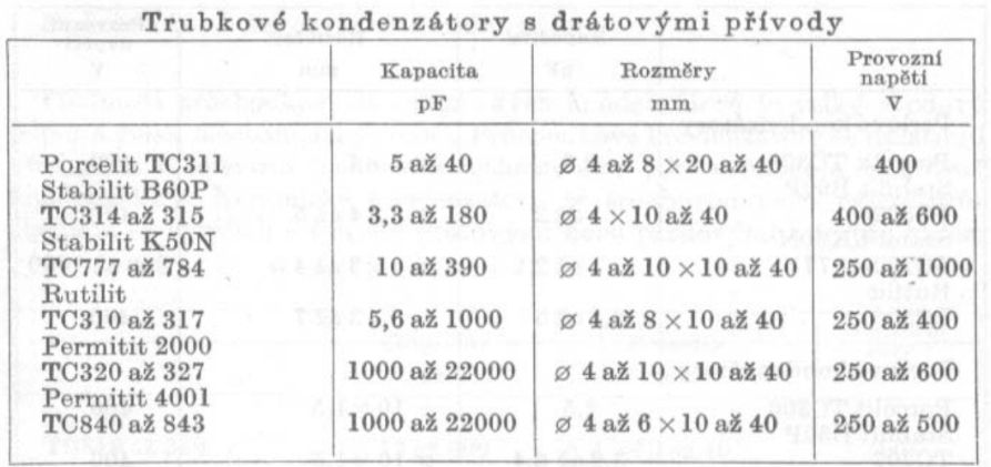

biomechanoid
Založen: Jan 30, 2008
Příspěvky: 28
PříspěvekZaslal: st červenec 02 2025, 7:43    Předmět: Citovat
Ano děkuji to všechno jsem si již zjistil jenže K50N je jen typ dielektrika, ale jestli by někdo neurčil konkrétní typ TESLA, třeba jsou tu ještě bílé 1k5 a ty jsou TC320 a modré TC777. Dělám si katalogovou sbírku a dohledávám jednotlivé typy kondenzátorů. Ale tenhle světle modrý nemůžu nikde dohledat, jestli je to také TC777?

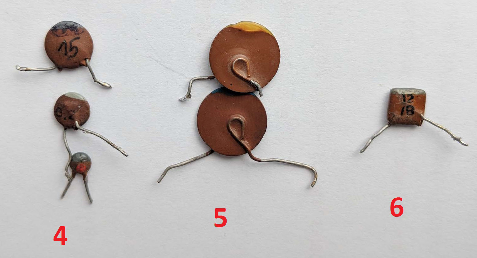

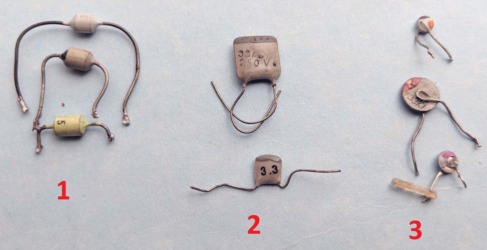

robos
Založen: Dec 28, 2017
Příspěvky: 592
PříspěvekZaslal: st červenec 02 2025, 16:55    Předmět: Citovat

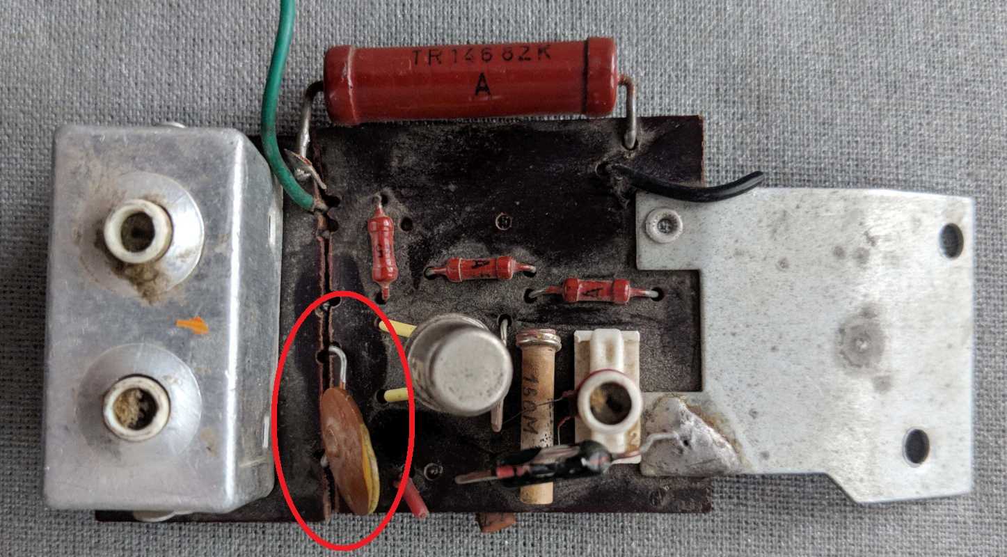

->biomechanoid: Ja ti síce neporadím, ale keď už si otvoril tému aj pre mňa zaujímavú, tak by som ťa chcel naopak poprosiť o identifikáciu starých typov keramických kondenzátorov. Nemám na to dosť spoľahlivé katalógy. Sú to typy z drevných čias výroby polštářkových kondenzátorov Tesla. Nektoré možné mali iba interné čísla a do katalógu a predaja možno nikdy nedostali.
1 - možno ešte z čias elektrókovej techniky. TK722?
2 - pomerne známy typ zo starých rádio dosiek
3 - terčíkový s ostrou hranou. Neviem, či je to Tesla
4 - terčíkový zaoblený by mohol byť Tk626-TK696 (hnedý tmel)
5 - tento za vyskytoval na malej doštičke konverotu 6,5/5,5 MHz v TV prijímačoch. Tranzistor tam bol OC170
6 - hnedá kocka so šedým horným okrajom, tiež sa objavuje na starých rádio doskách polovodičových
Budem vďačný za tipy na typy.

Příspěvky: 19789
PříspěvekZaslal: st červenec 02 2025, 17:13    Předmět: Citovat
4 je Tesla HK, 3 jsem viděl v jugošskejch kanálákách, 5 jsem taky z něčeho vykuchal ale už nepamatuju, možná maďar.
Jo a ten v prvním příspěvku je Elektrokeramika Nový Bydžov, v šedesátkách ho schlamstla Tesla Hradec Králové.
robos
Příspěvky: 592
PříspěvekZaslal: st červenec 02 2025, 17:59    Předmět: Citovat
Celeron napsal(a):
Ten sa nachádzal v samokmitajúcich zmiečavačoch 6,5/5,5 MHz, určite pamätáš. Mohol by byť maďarsky. Ale k tomu samokmitu som žiadnu rozpisku súčiastok nevidel. V dokumentácii k TV je vždy iba schéma bez rozpisky.
