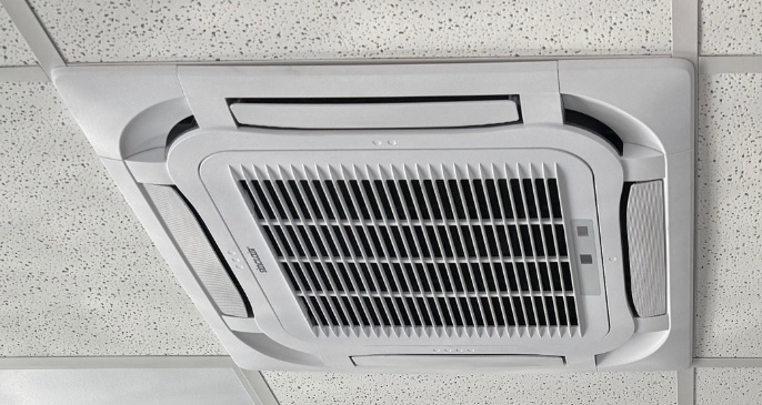

Nejvíc mne s r a ly stropní jednotky v kanclech . Problémy se vším . S čerpadly , zdroji , odpady , větráky atp ..... ty de b ilové odvedly kondenz PPRkem 20 ze tří kanceláří za sebou a vyvedly odpad za sádroš . To byla chuťovka . Dodělávala soukrfirma , což je v korporátu na hlavu . Každej blbec si tam může objednat co chce . Přívod proudu snad 100m po hale . Nemáš šanci najít . Ty odpady se ucpaly a tak jsem musel ta vedení odpadu rozřezat a postupně profoukat . Do sádroše jsem dělal zkušebně otvory , kam to vede . No radost . Proto odpadní potrubí co nejjednoduší a neschovávat .

Příspěvky: 20165
PříspěvekZaslal: út červenec 01 2025, 20:52    Předmět: Citovat
A úplně mne zabily , když jsem měl dělat odpady na montáži u kantýny . Tam borci odvedli kondenzát elektroinstalačními trubkami asi 16ky a spoje jen nastrčili . Bych je tenkrát zabil .
