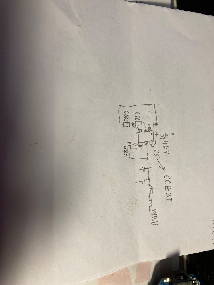

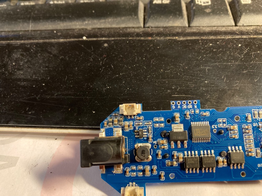

Vadný U5 v SOT23-6 s popisem CCE3T, step down z 12V pravděpodobně na 5V
dále je tam 1117-33 na 3,3 V
Nedaří se mně dohledat typ, podle pouzdra a popisu mně to vede na stránky Mousera,kde je mraky typů.

RY9120:
https://www.hksimentor.com/uploads/files/20231212/e9475a8da71d97144d3f63f0bf4a35ee.pdf

Děkuju mnohokrát za typ Very Happy
Objednám u UTSOURCE a přiveze mi to známý, pak mně 4ks zůstanou navíc
až bude někdo potřebovat.

PříspěvekZaslal: pá srpen 01 2025, 9:08    Předmět: Citovat
Nakonec jsem RY9120 našel na Alíkovi - 10ks za 1,27USD
s označením CC138 po osazení pero funguje, díky ještě jednou rnbw
