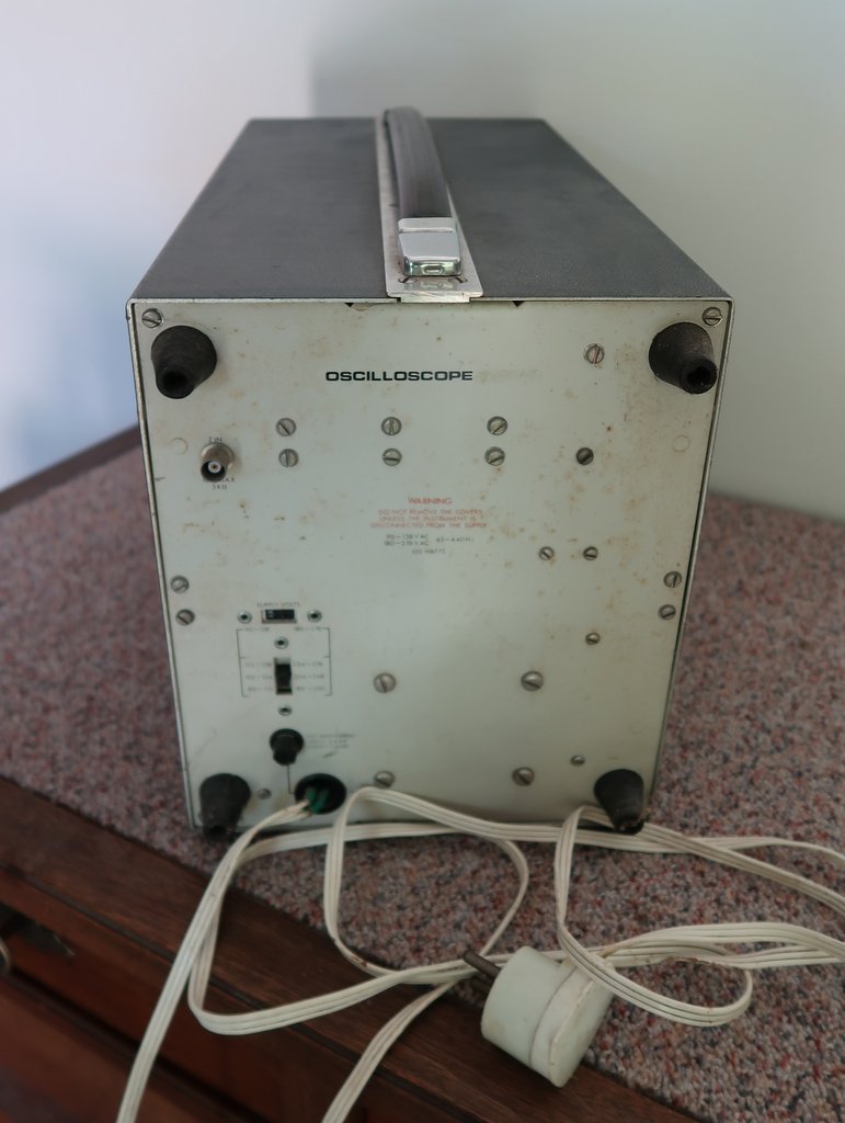

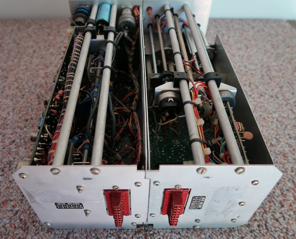

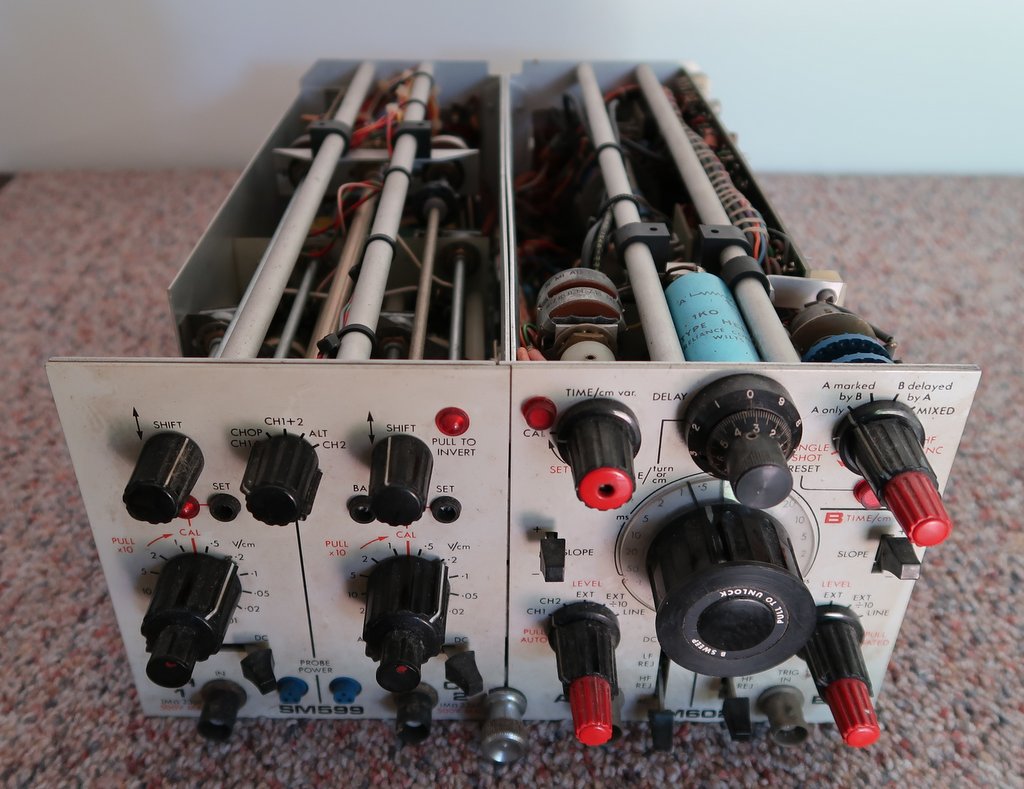

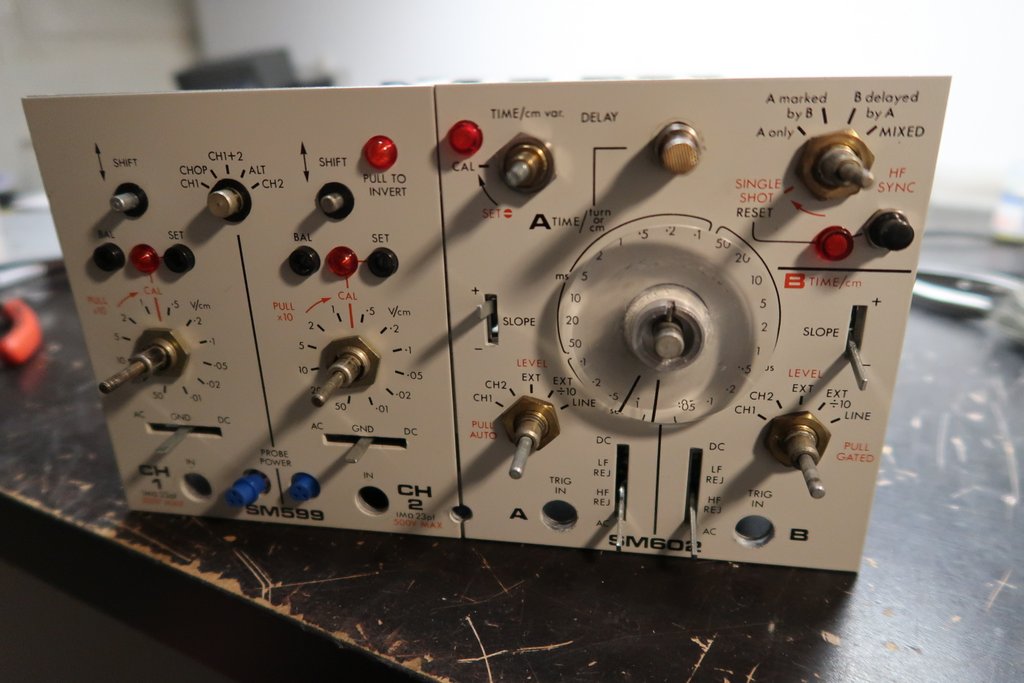

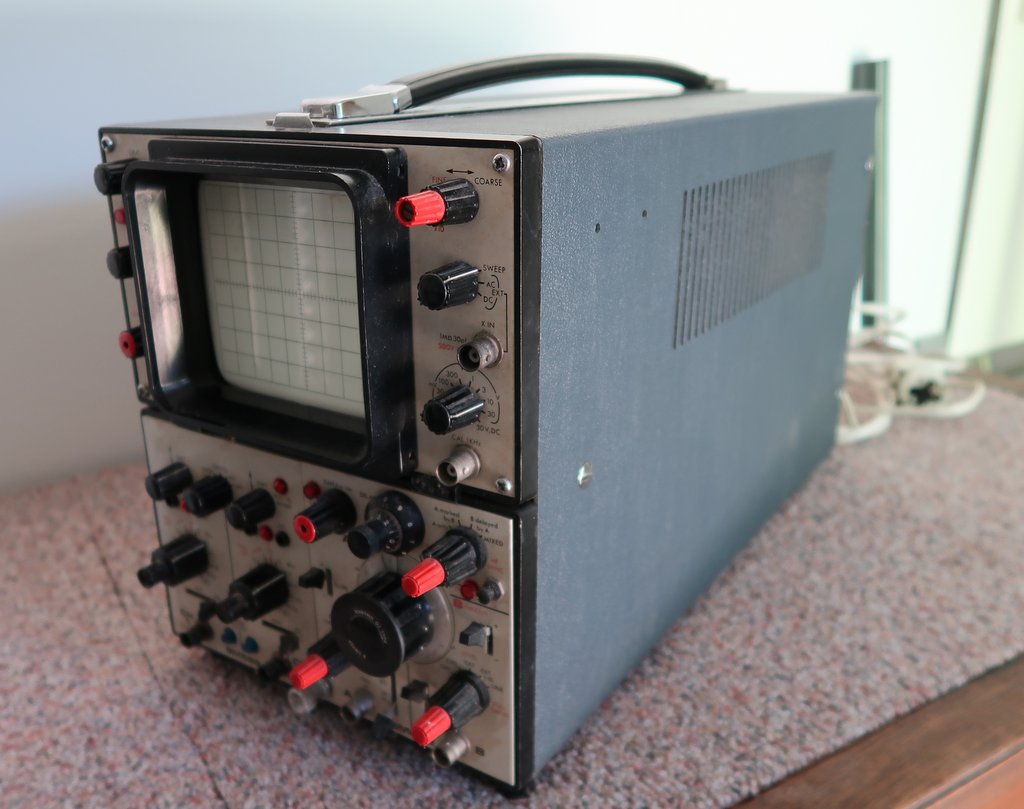

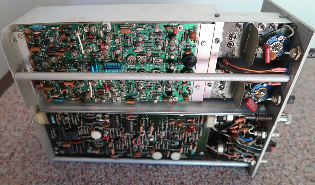

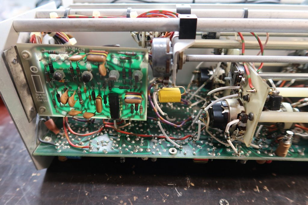

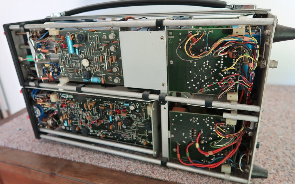

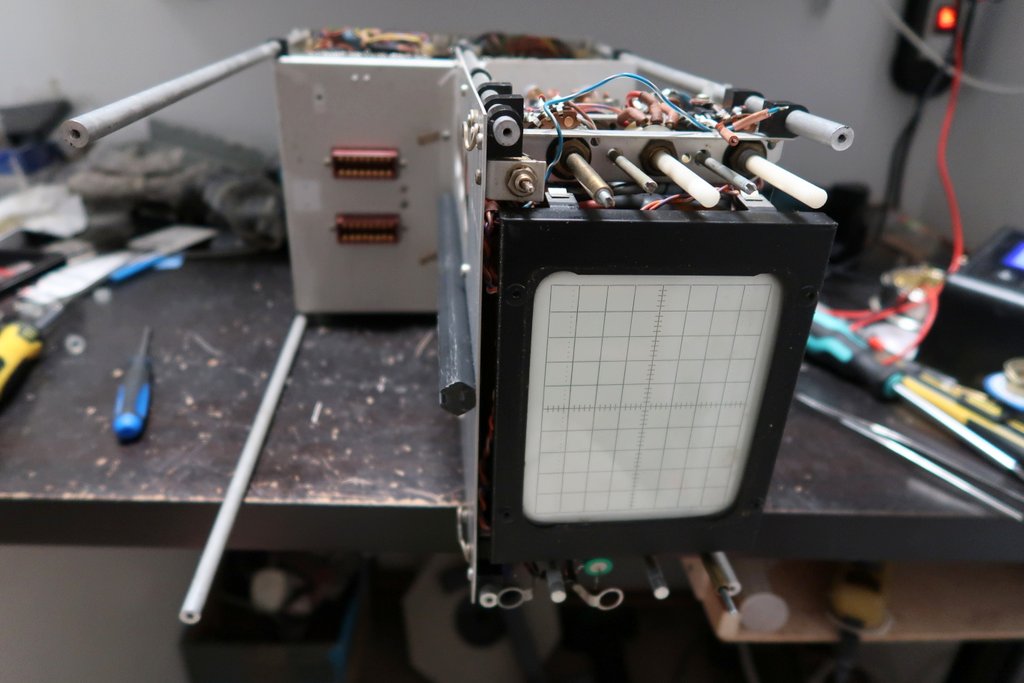

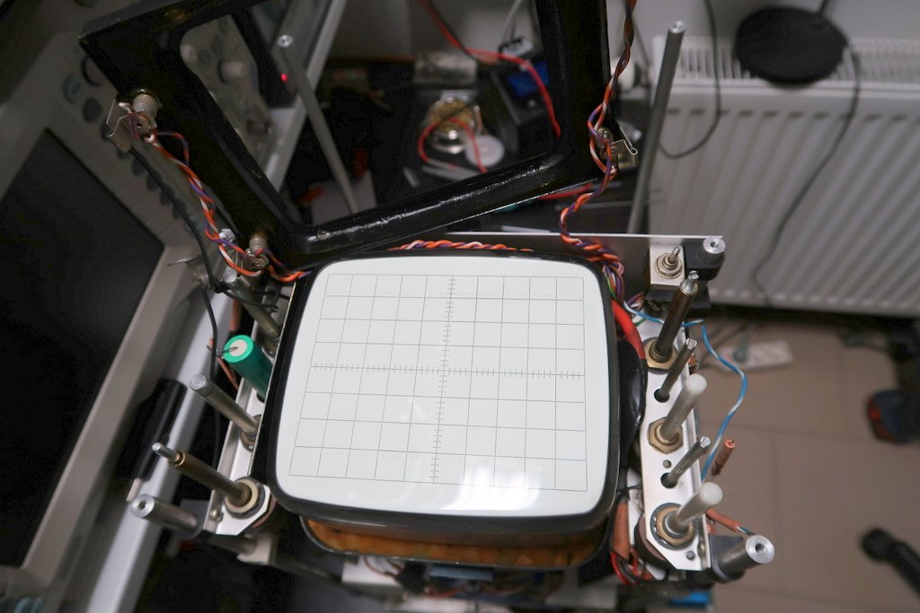

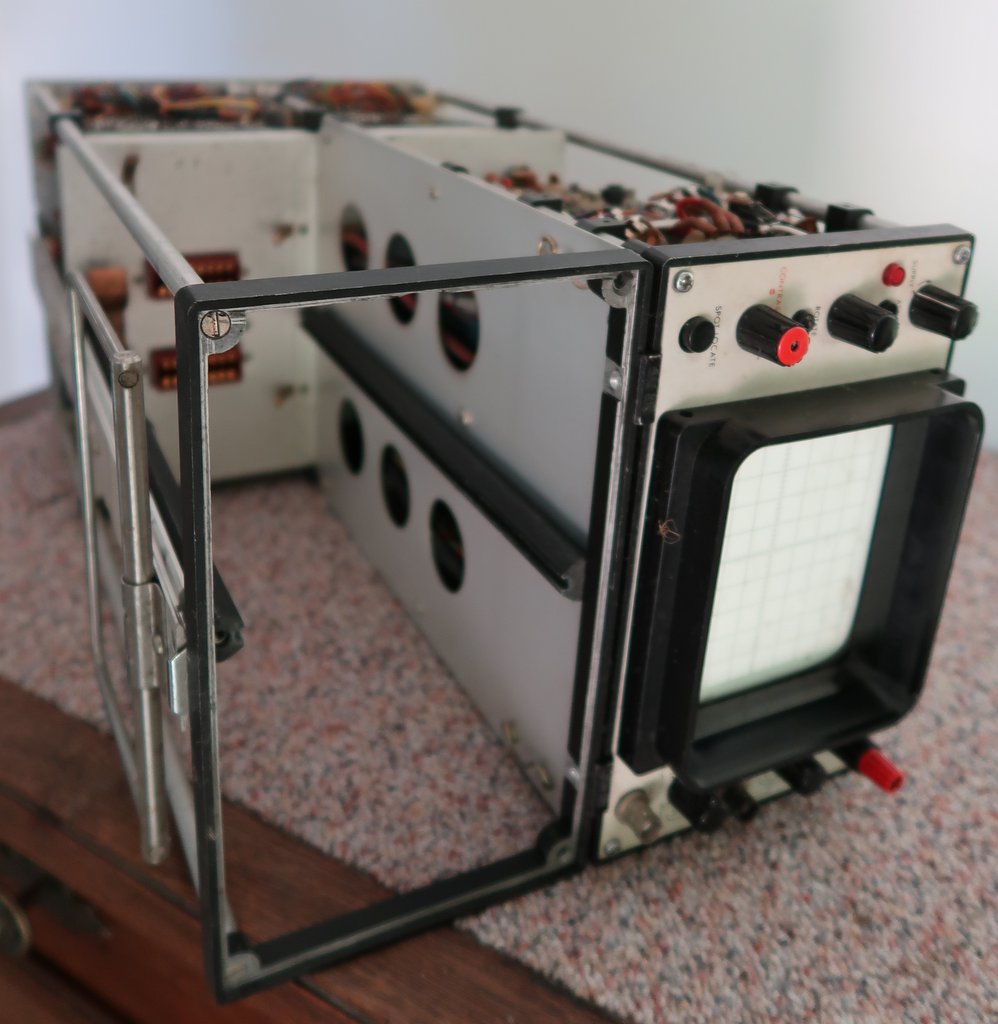

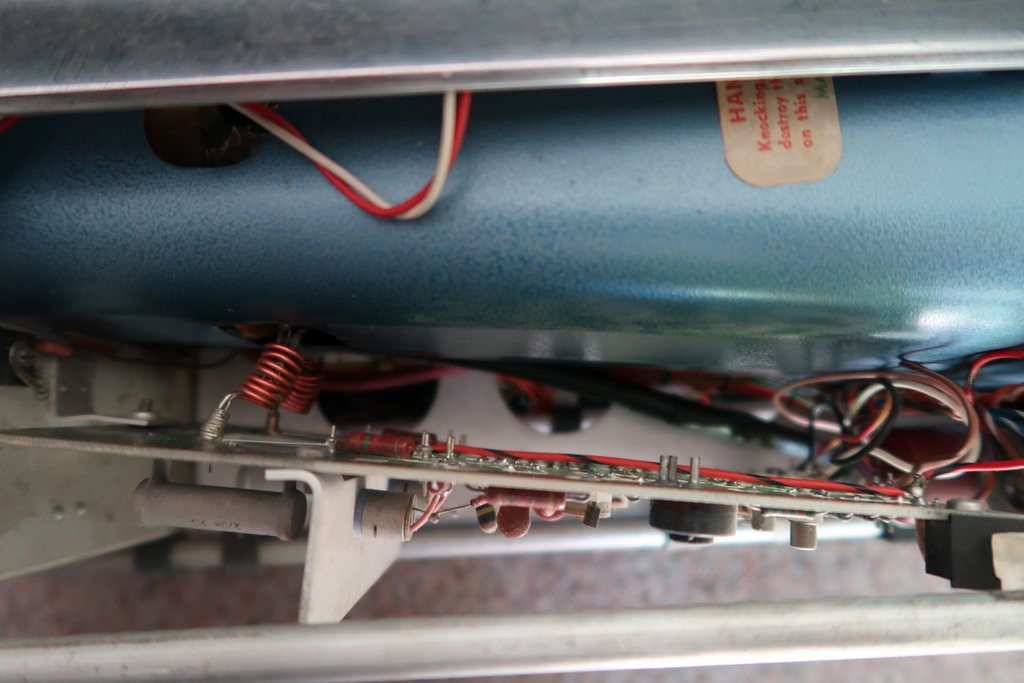

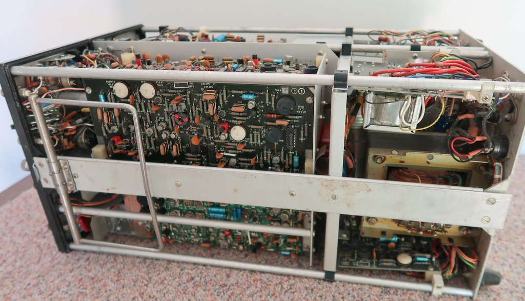

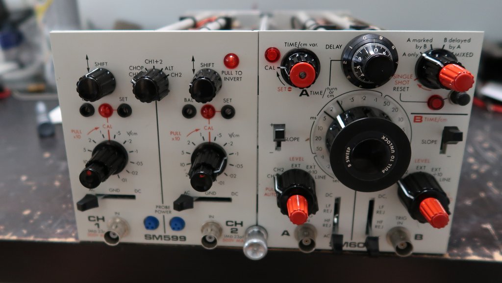

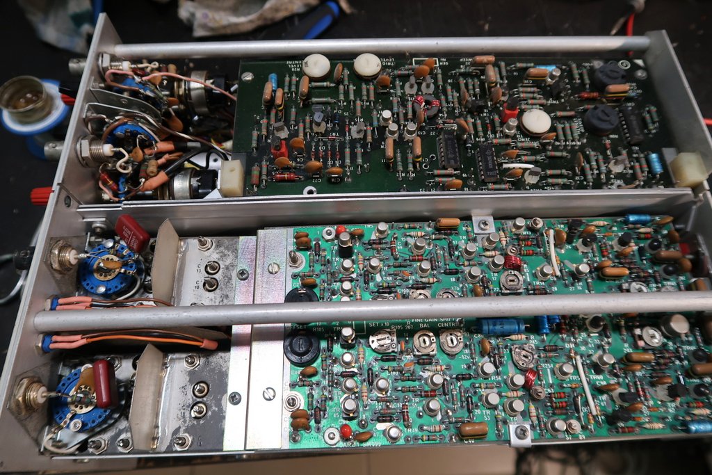

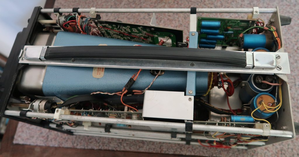

Dostal se mi do rukou tenhle zajímavý kousek od britského výrobse SE Laboratories https://www.radiomuseum.org/dsp_hersteller_detail.cfm?company_id=12221
Jde o dvojkanálový modulární osciloskop do 100MHz. Ač modulární, zůstalo pouze u modulů SM599, což je dvojkanálový vertikální předzesilovač a M602 je dvojitá časová základna.
Osciloskop je v poměrně slušném stavu, až na pavučiny a prach uvnitř a klasické zahnusení knoflíků a čelního panelu. Na netu není v tento okamžik žádná dostupná dokumentace, ale podařilo se mi koupit uživatelský i servisní manuál se schématy. Zatím jsem ho nezapínal, protože chci nejdřív zkontrolovat a případně naformovat velké elyty v síťovém zdroji.
Protože moje hlavní parketa jsou osciloskopy od Tektronix, tak jsem musel trochu srovnávat konstrukce. Co se týká mechaniky a ovládacích prvků, tak je to podobné konstrukci Tek 453 z poloviny šedesátých let. Obvodové řešení je dost podobné, ale nejsou zde žádné integrované obvody vlastní výroby jako u Teku, je tu pár IO řady 74.. a nějaké operáky a stabilizátory.

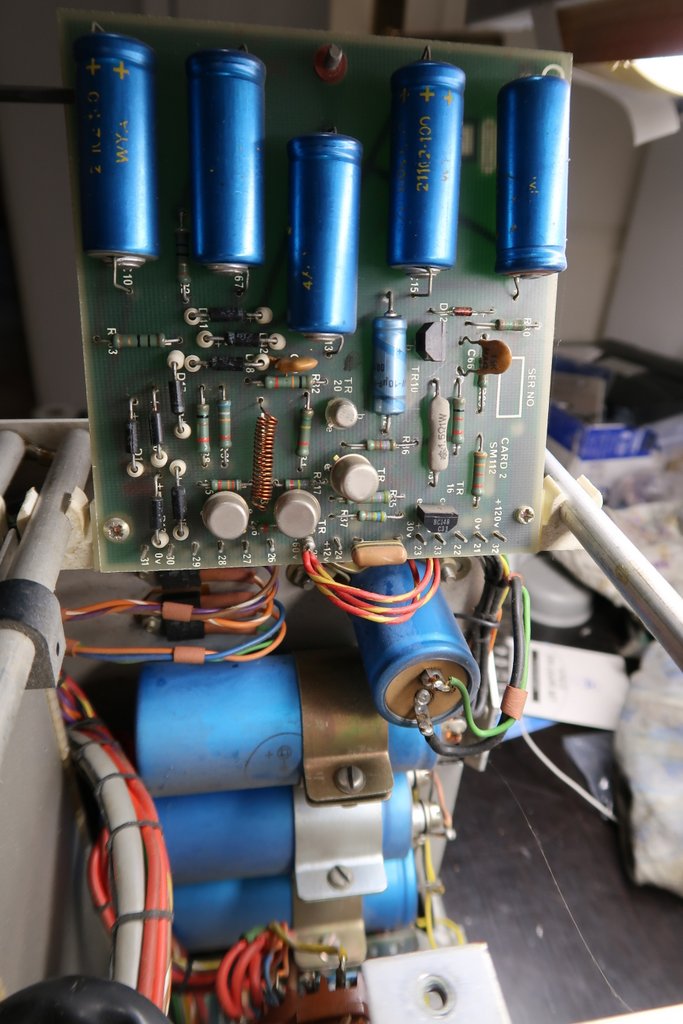

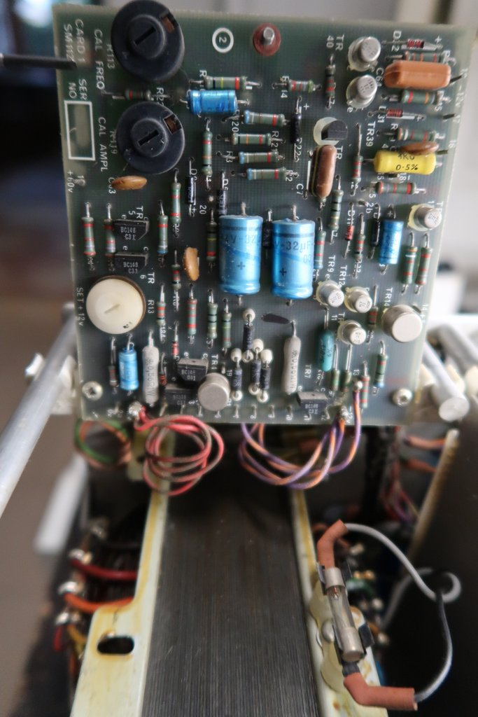

Následující fotky jsou před renovací, je vidět že desku zdrojů již někdo opravoval, jsou tam MAA723 a nějaké teslácké tranzistory. Jinde není žádný zásah viditelný.

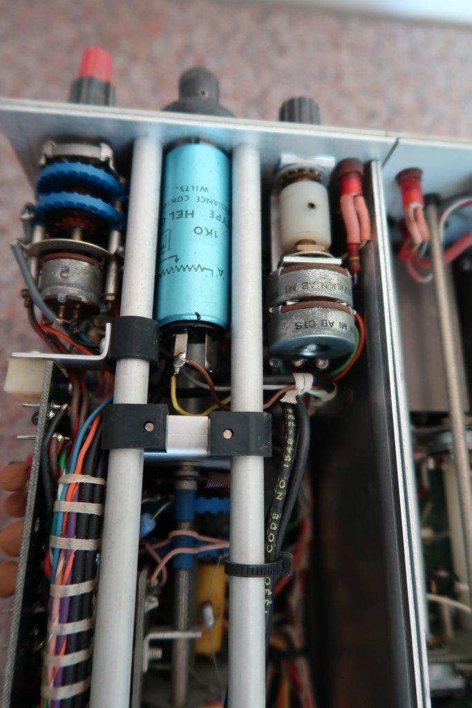

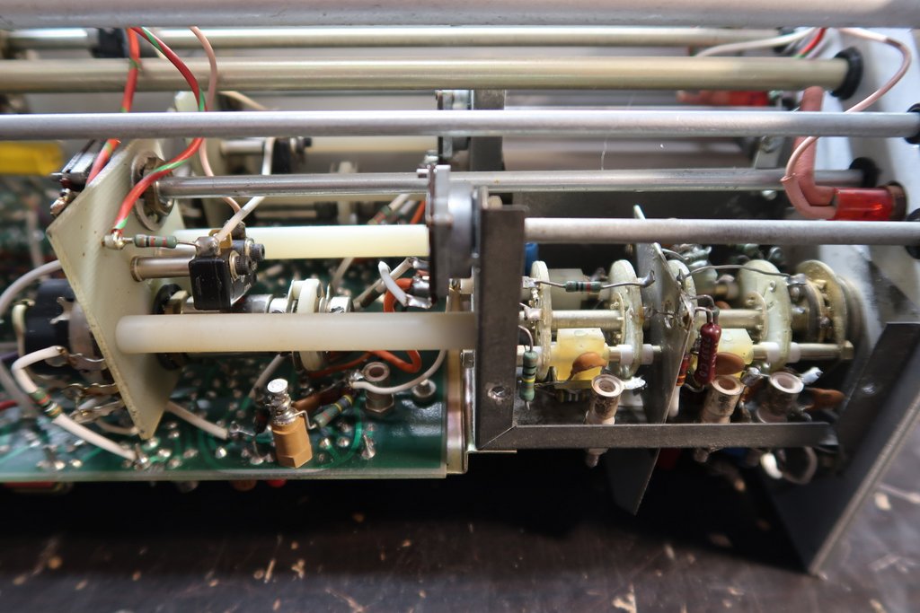

PříspěvekZaslal: čt červen 26 2025, 20:22    Předmět: Citovat

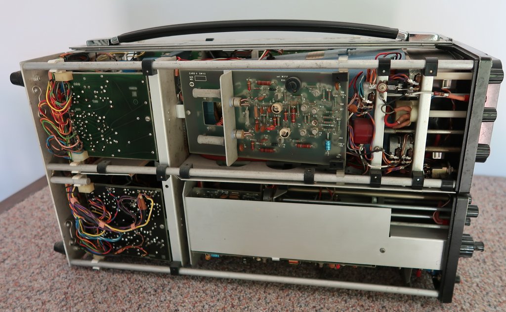

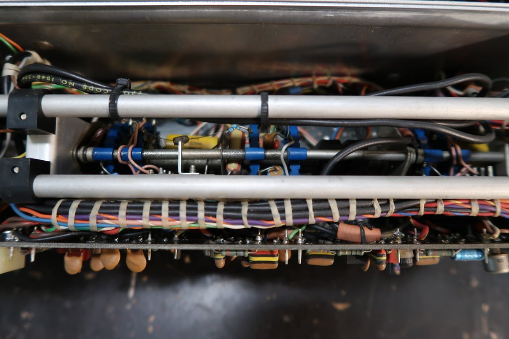

Pokračuji na mainframe kucháním, mytím, čištěním a kontrolou kondenzátorů. zatím jsem zkoktroloval ty na deskách a zatím je vše OK.
Šrouby jsou samozřejmě whitworthy, až na pár kousků, které už někdo přeříznul na metriku.

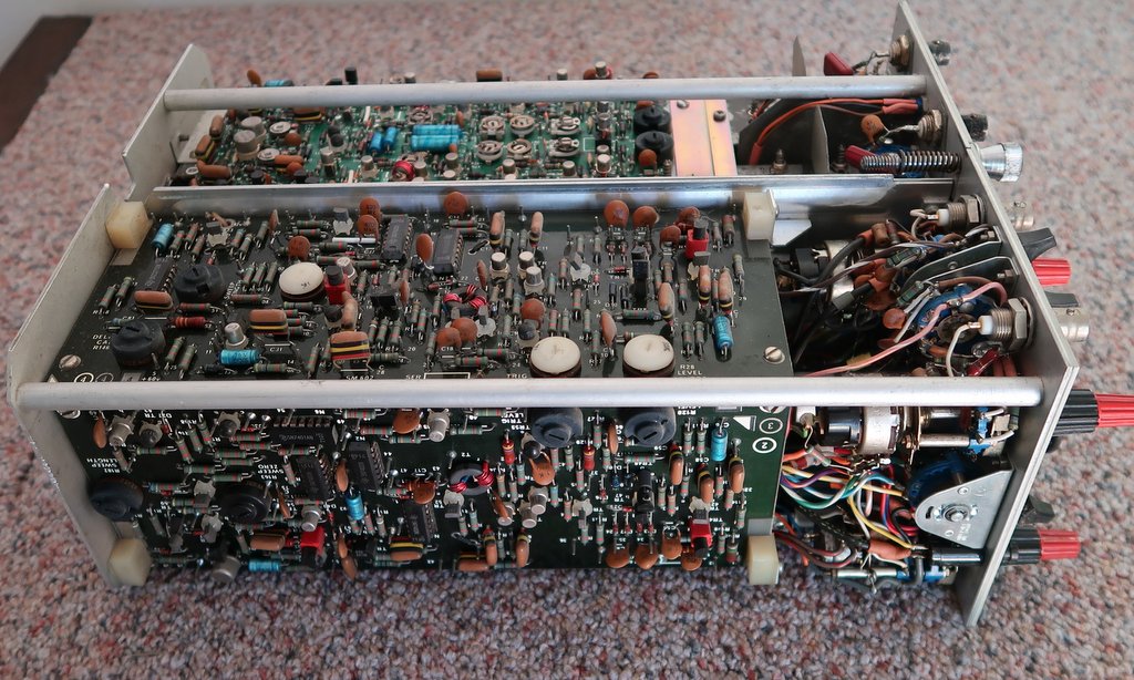

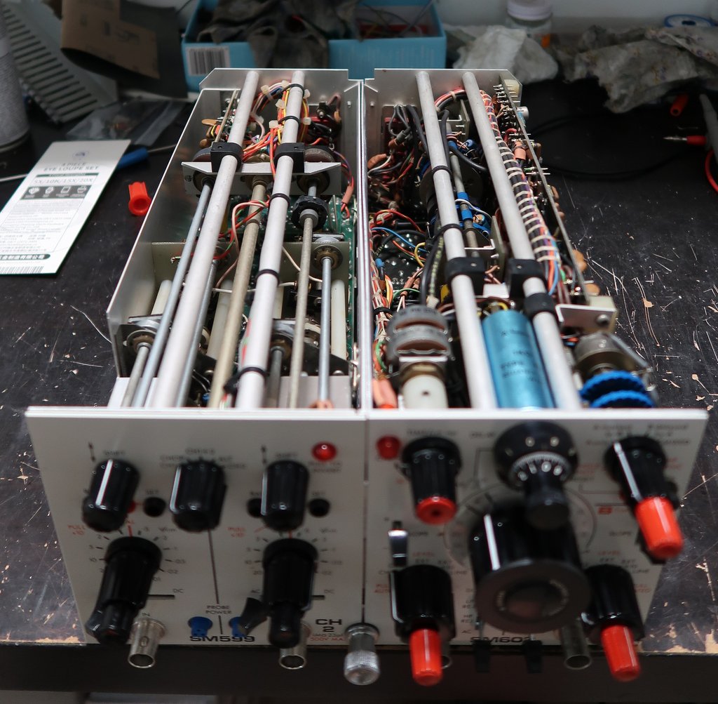

Tak test kondenzátorů prošel bez ztráty kytičky. Všechny jsou OK. Kapacita i svody při maximálním napětí naprosto v pohodě. Docela mě to potěšilo, protože se mi vůbec nechtělo do případného kuchání a zpětné instalace kondů dovnitř pouzder.

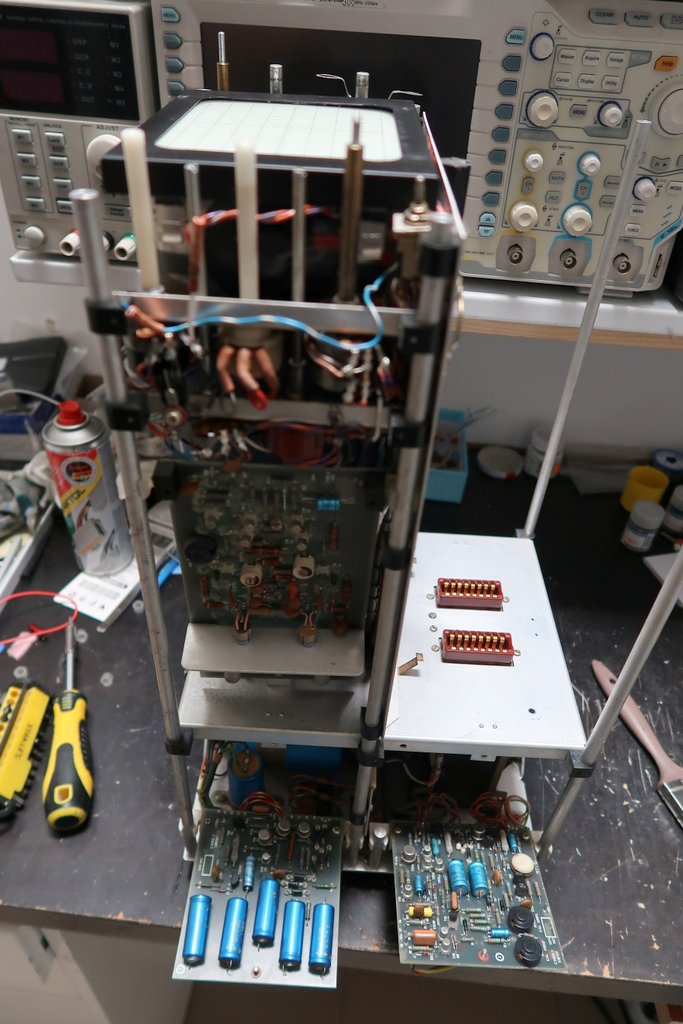

Mainframe je teď vyčištěný a připravený na vyzkoušení. Tak jsem se pustil do dvojšuplíku. Rozborka, čištění sborka. A pár fotek z procesu.

PříspěvekZaslal: út červenec 08 2025, 16:34    Předmět: Citovat

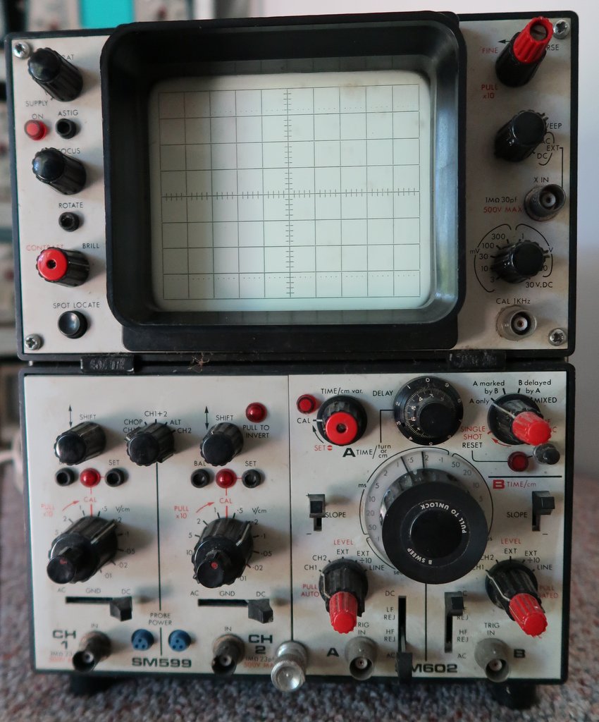

Další po vyčištění a sestavení.

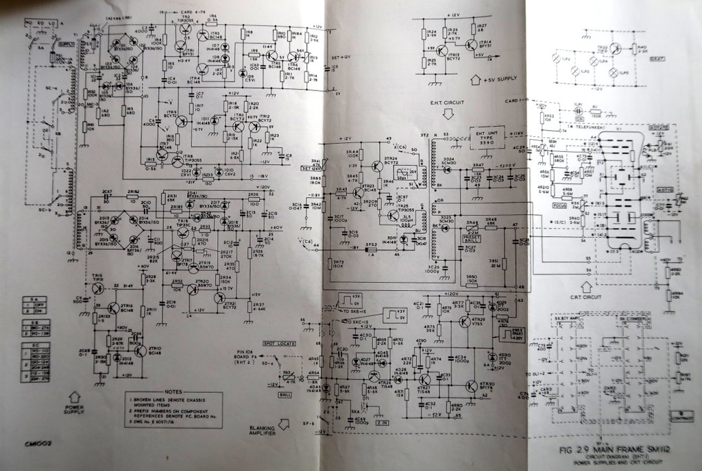

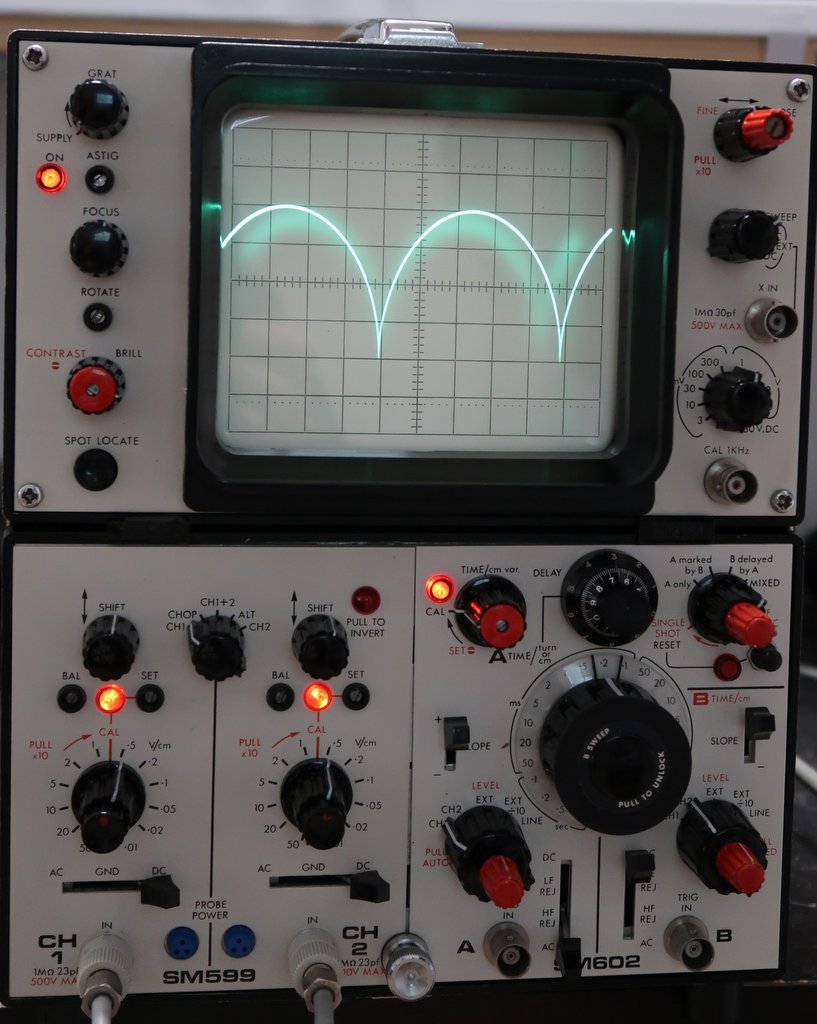

Tak už došlo na zapnutí. Kontrola napětí zdroje odhalila odchylku dvou větví, 60V a 120V. Reálně tam bylo 72V a 133V. Obě větve jsou na sobě závislé (120V větev je tvořená 60V zdrojem podloženým 60V větví), takže jsem řešil jen tu 60V větev. V minulosti už to někdo opravoval, protože byly vyměněné tranzistory za teslácké (2TR17,19,21). Nakonec se ukázalo, že vadný je i koncový tranzistor TR18 (TIP33C). Po výměně za nějaký šuplíkový funguje zdroj správně a všechny větve mají napětí v pořádku.
Před opravou zdroje hřál chladič koncového stupně vertikálu jako radiátor v zimě a zobrazení na stínítku bylo u horního a spodního okraje silně zkreslené. Teď je to v pohodě, nicméně je zcela nefunkční synchronizace, takže bude ještě nějaké další bádání Very Happy

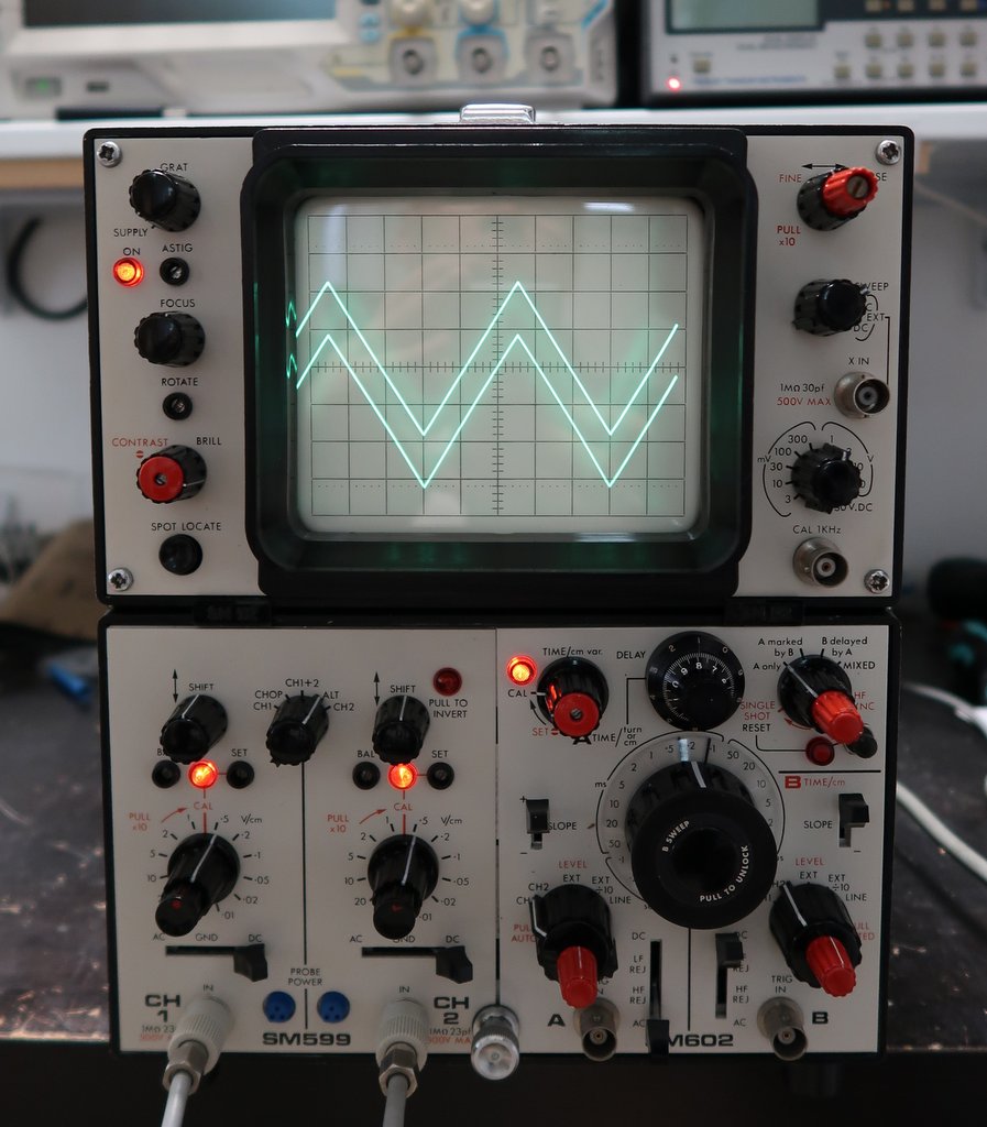

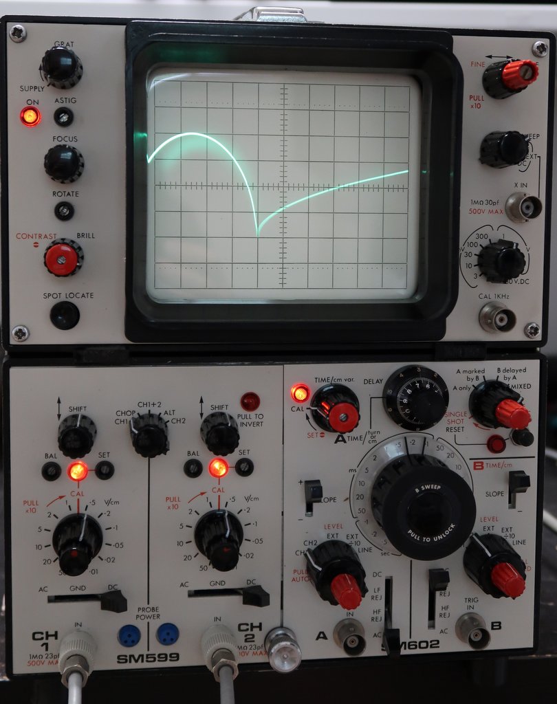

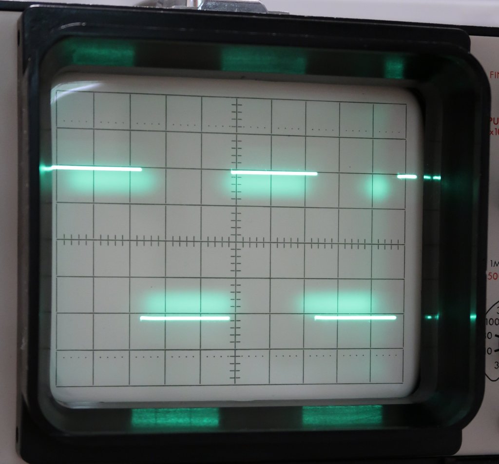

PříspěvekZaslal: so červenec 12 2025, 14:47    Předmět: Citovat

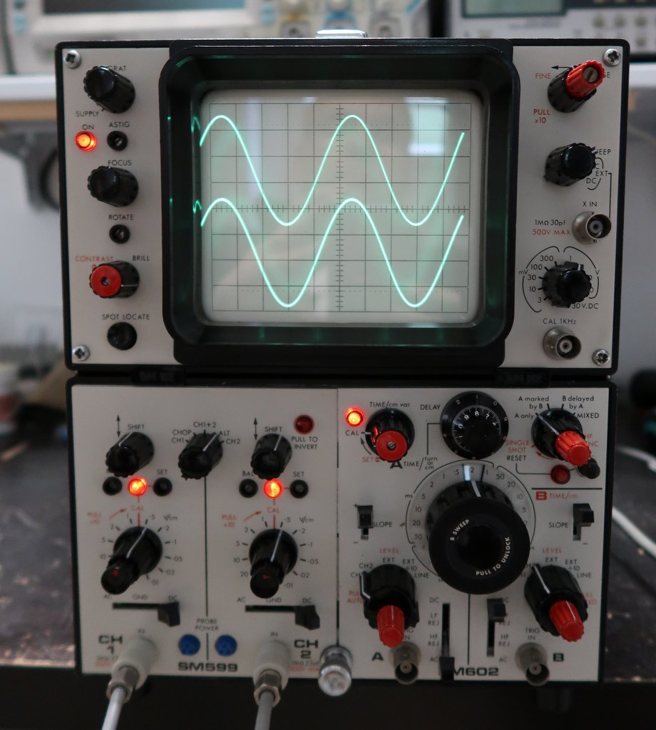

Tak hotovo. Vše vyzkoušeno a zkalibrováno.
Jediná vada na kráse, je zřetelné hallo okolo signálu při vyšším jasu. Signál na vychylovacích destičkách a zatmívací impulsy jsou naprosto korektní a stejnosměrné složky odpovídají manuálu. Zkoušel jsem hýbat s VN, různé kombinace nastavovacích prvků obrazovky, ale nemá to na to žádný vliv. Buď je to normální vlastnost té obrazovky (asi ne) a nebo možná někdy dostala ránu a něco se v ní hnulo. Nejvíce je to vidět na posledním obrázku s pravoúhlým průběhem.
Kdybyste měl nekdo nějaké info, o co jde nebo máte tento stroj, budu vděčný za informace.
