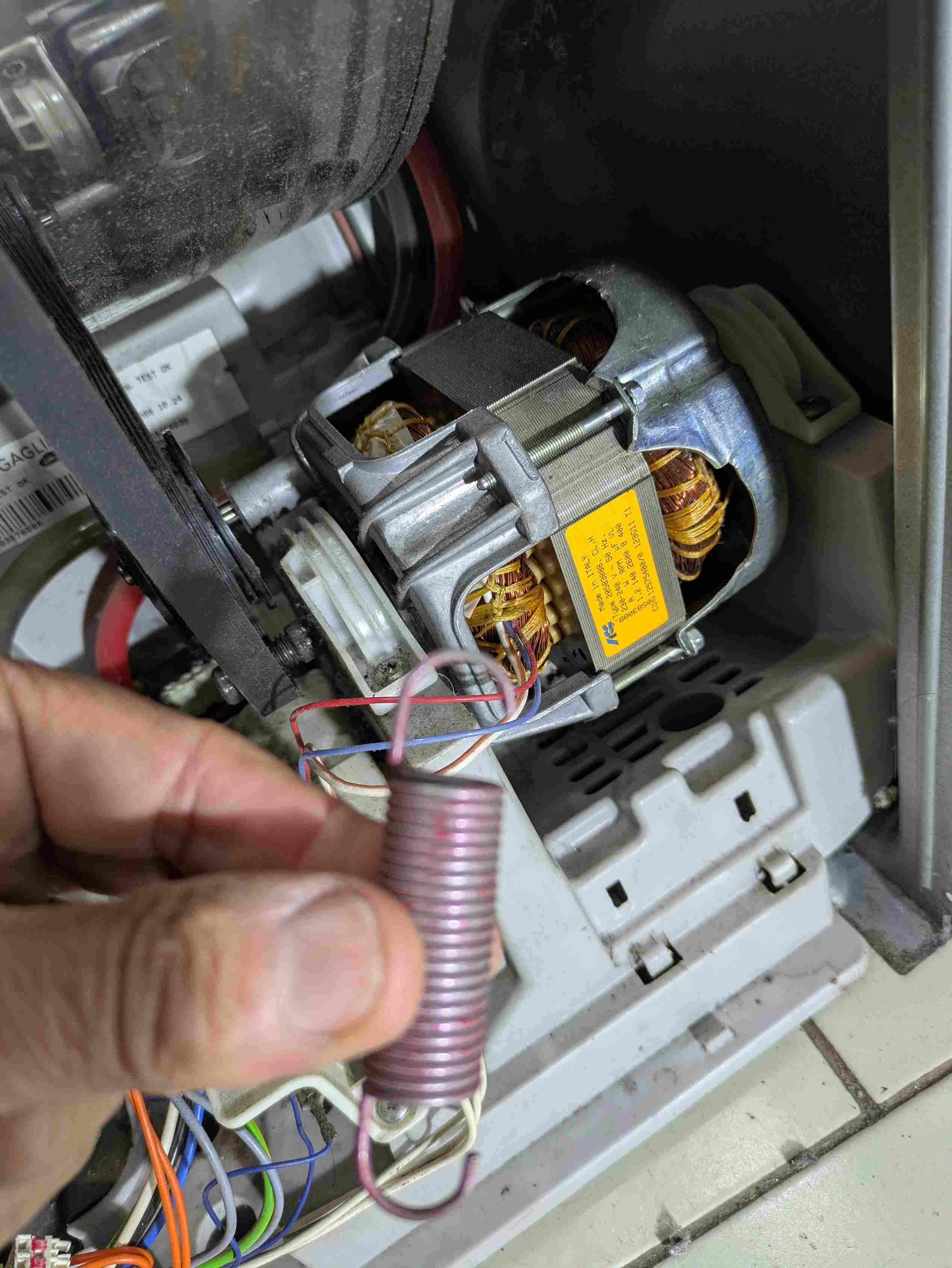

Sušička AEG vypadlá pružina.
Příspěvky: 8498
PříspěvekZaslal: po červen 23 2025, 15:47    Předmět: Sušička AEG vypadlá pružina. Citovat
U sušky AEG OKO Lavatherm mi prasknul drážkovaný řemen pohonu bubnu. Nasadil jsem nový (staršnej voser!!) ale tím jak prasknul řemen, vypadla napínací pružina. Chápu jak musí působit na motor a kladku ale za boha nevím, za co má být ta pružina zachycená. Poradíte? Dík
 Velikost:  204.93 kB
 Zobrazeno:  42 krát
bu2520
Založen: Jul 16, 2007
Příspěvky: 4647
Bydliště: u HK
PříspěvekZaslal: po červen 23 2025, 15:55    Předmět: Citovat
za šroub na motoru a plastová díra v soklu
Hape
Založen: Feb 08, 2010
Příspěvky: 729
PříspěvekZaslal: po červen 23 2025, 16:18    Předmět: Citovat
I když to vypadá trochu divně, tak bu2520, má pravdu: https://youtu.be/F9IMA9W-J4M?t=320
Příspěvky: 8498
PříspěvekZaslal: po červen 23 2025, 17:00    Předmět: Citovat
Asi jiná možnost není. Dal jsem to tak a buben točí. Takže vyřešeno, díky za konzultaci.
