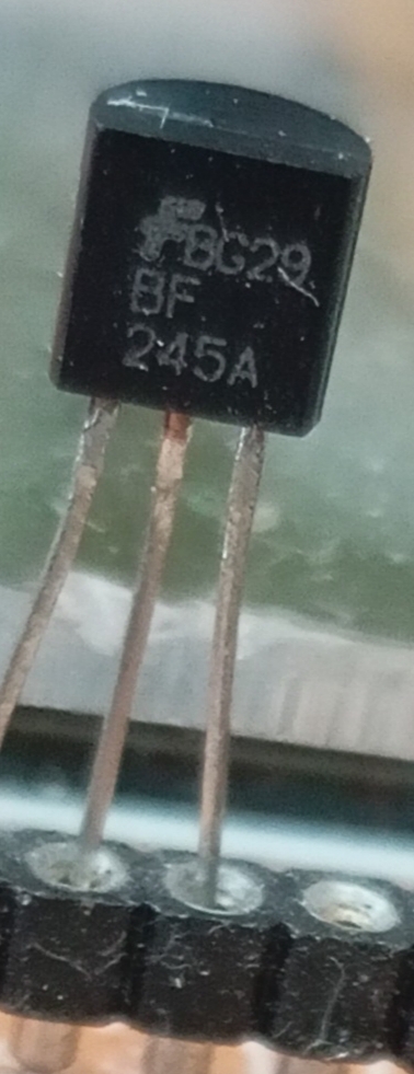

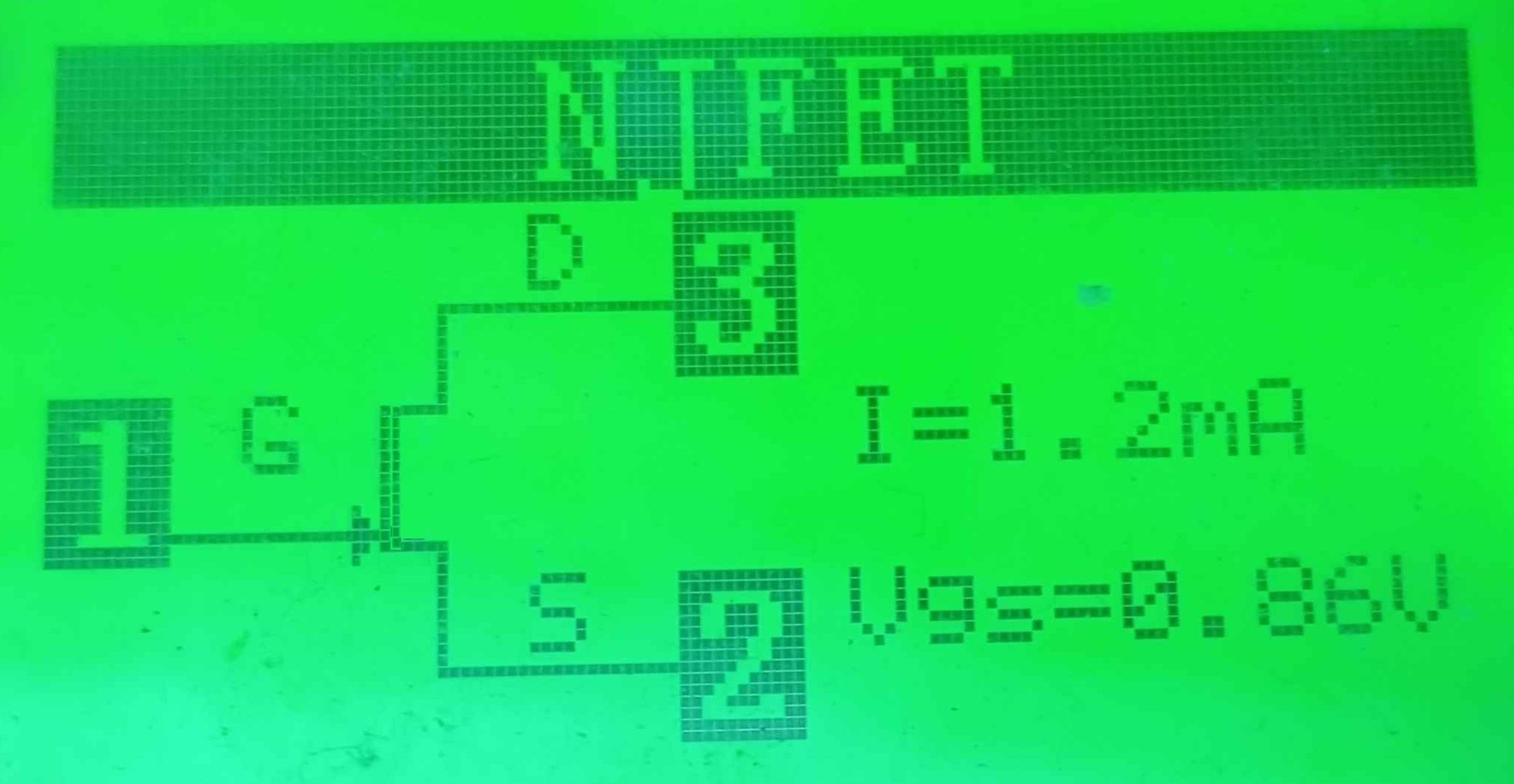

Můžu nabídnout tyto A
 Velikost:  189.82 kB
 Zobrazeno:  11 krát
 Velikost:  91.55 kB
 Zobrazeno:  11 krát
Příspěvky: 3816
PříspěvekZaslal: ne červen 22 2025, 10:23    Předmět: Citovat
Ty zobrazené parametry jsou co zač?
ferdislav
Založen: Aug 15, 2011
Příspěvky: 1182
Bydliště: Mostecko
PříspěvekZaslal: ne červen 22 2025, 10:42    Předmět: Citovat
To je fotka že tester to ukazuje jako fet, vybírám si je na přípravku, takže co píše tohle mě ani moc nezajímá
Ale ten proud sedí s poznámkou u tranzistoru, takže něco to bude znamenat
Příspěvky: 3816
PříspěvekZaslal: ne červen 22 2025, 10:49    Předmět: Citovat
Ale značka je MOSFET. Very Happy

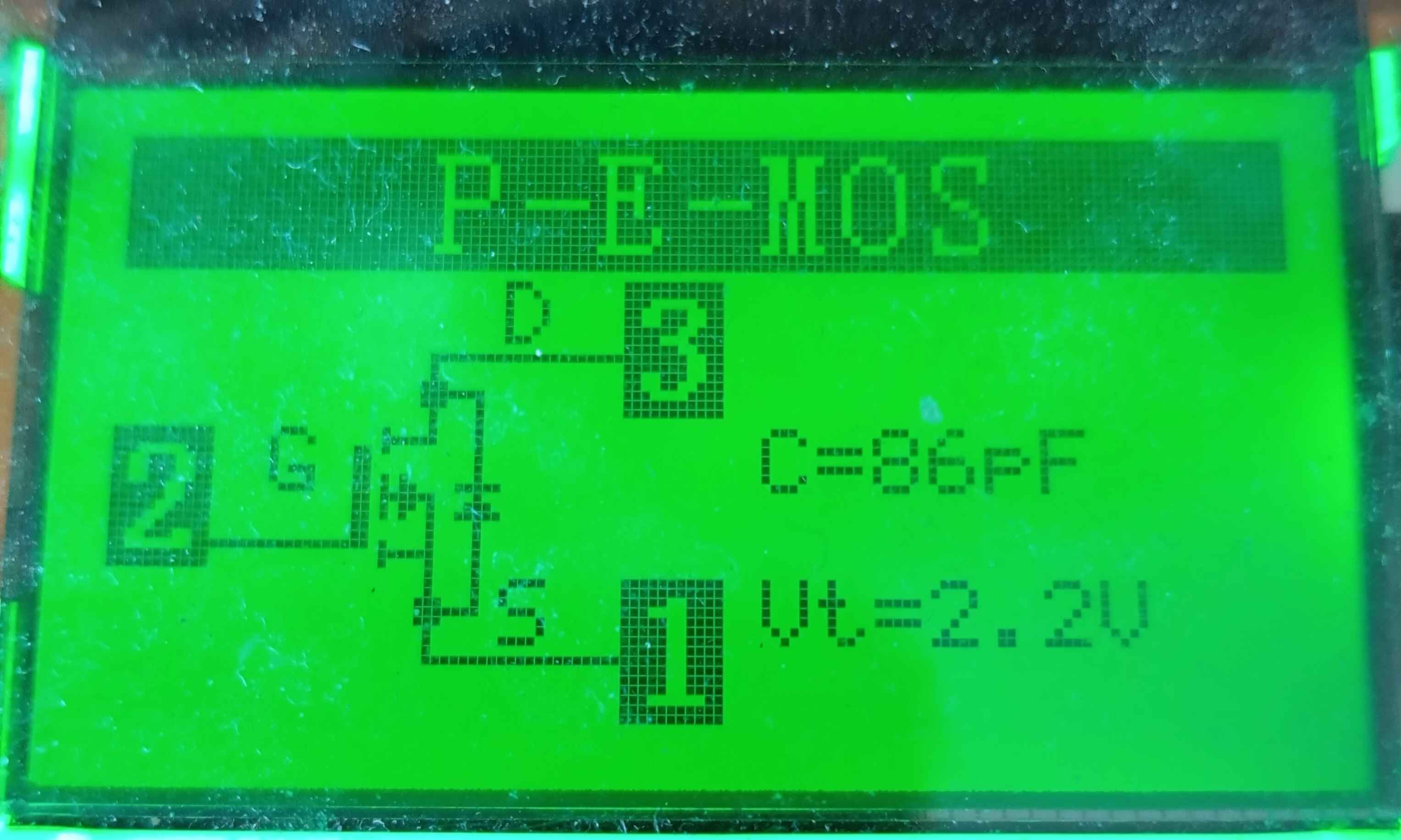

Příspěvky: 12509
PříspěvekZaslal: ne červen 22 2025, 11:18    Předmět: Citovat
lesana87 napsal(a):
. . . a takhle je to správně ?
 Velikost:  154.84 kB
 Zobrazeno:  19 krát

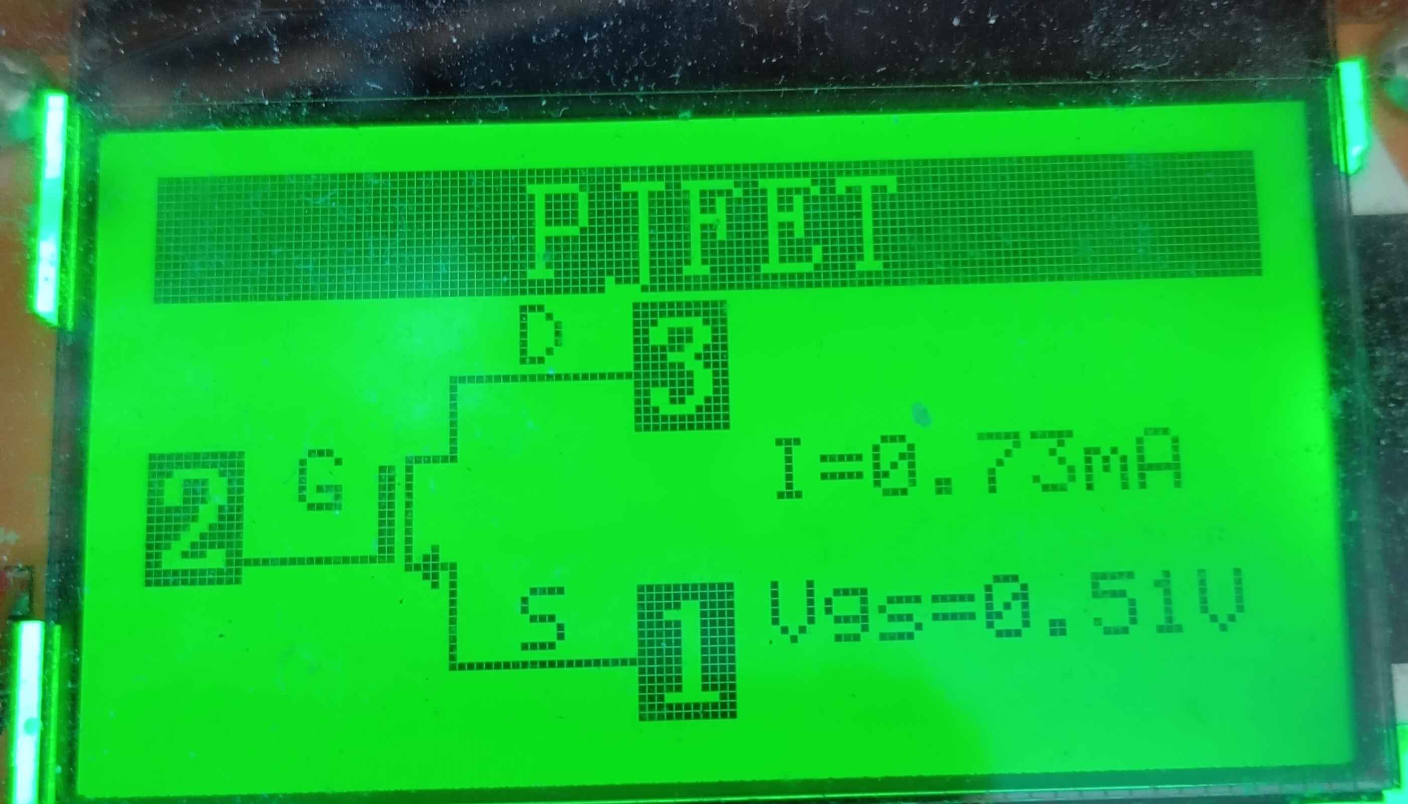

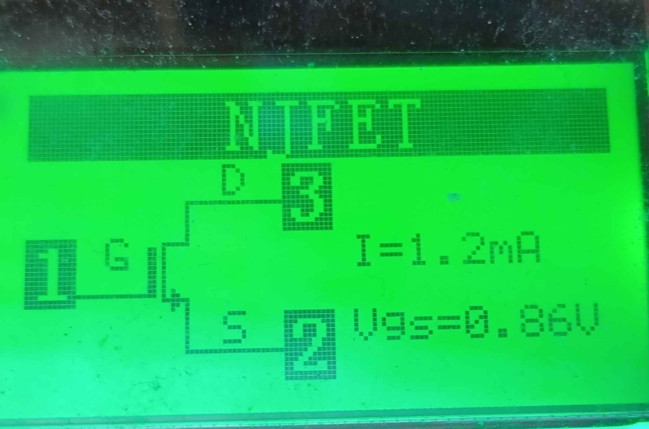

ferdislav
Příspěvky: 1182
Bydliště: Mostecko
PříspěvekZaslal: ne červen 22 2025, 11:42    Předmět: Citovat
lesana87 napsal(a):
Mě to takhle ukazuje všechny jfety i stopro značkové, takže asi problém testeru
I u opačné polarity
Mosfet ukazuje jinak

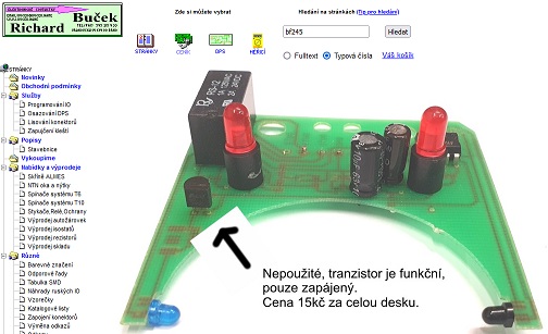

DukeNuke
Založen: Apr 02, 2018
Příspěvky: 1679
PříspěvekZaslal: ne červen 22 2025, 14:31    Předmět: Citovat
Pokud si troufneš, můžeš si koupit od Bučka. I s deskou => musíš si je vypájet. Ale nepíše, zda jde o A, B, nebo C.
 Velikost:  53.46 kB
 Zobrazeno:  43 krát
