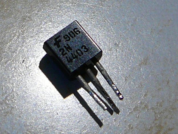

kúpil som tieto tranzistory BF245A
https://ferity.cz/polovodice/tranzistory/ujt-jfet/id-349/kod-bf245a/ean-0000000008310
Ten znak na puzdre by mal patriť firme Fairchild, ak sa nemýlim (?)
Pri meraní multimetrom (diódový test) sa chovajú ako tranzistory NPN s bázou uprostred, t.j. od stredného vývodu nameriam asi 0,8V voči krajným vývodom. V opačnom smere nekonečno. Medzi žiadnymi dvoma vývodmi nenamieriam odpor, ktorý by mal byť medzi D a S, a myslím, že pre BF245 by mal byť okolo 200 Ohmov. Takže sa to javí ako NPN tranzistor.
Skúšal som merať výstupnú VACH, ako by to bol JFET - G a S som uzmenil (= stredný a krajný vývod). Do D netiekol žiaden prúd..
Keď som ho zapojil ako NPN tranzistor, tak pri uzemnenej báze (stredný vývod) netiekol medizi E a C prúd, čo je v poriadku, ale keď som zdvihol VCE nad 9V, tak aj pri uzemnenej báze začial tiecť kolekrový prúd...
Je to logo Fairchild? Alebo len kópia loga Fairchild? Stretol sa s tým niekto u BF245A? Mám 3 kusy a všetky sa chovajú rovnako.

BF245 už jsou dneska všechno padělky i v KTS-AME mi prodali padělky. Tenhle je padělek už podle fotky.
Příspěvky: 36490
PříspěvekZaslal: so červen 21 2025, 18:17    Předmět: Citovat
Je to cinsky falosny preznaceny NPN.

robos napsal(a):
Ešte sa spýtam, aby som sa niečo naučil - ako sa to pozná z tej fotky?
Velmi nekvalitny plastovy vylisok. Ten popis laserom s tenkym logom je tiez podozrivy.

Edit: Na fotce je originál tranzistor od Fairchildu. To logo je tlusté a k popisu používali šablonový font (stencil). V něm jsou všechny uzavřené znaky nahoře a dole přerušené, je to vidět na tom čísle 906. Nejspíš tam ty nápisy pískovali přes šablonu.

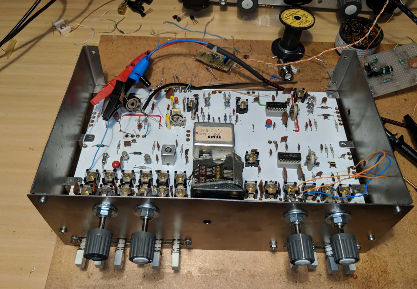

Je to trochu na dlhšie vysvetľovanie. Snažím sa konečne rozchodiť tento prijímač AR77/9 (divnochodyn)
http://www.ebastlirna.cz/modules.php?name=Forums&file=viewtopic&t=103776&start=0&postdays=0&postorder=asc&highlight=
Zatiaľ ani jeden blok nefungoval tak ako mal, alebo sa nedal jednoducho oživiť. Momentálne sa snažím nastaviť rozsahy oscilátora. Mám čítač od Zajaca, ale na 23 MHz už nemá dostatočnú citlivosť. Skúšam zbastliť zosilňovač s veľkým odporom (s BF245), ktorý by sa zapojil za VFO prijímača, a za neho ten čítač.
Lenže sa s tými BF245 babrem pol dňa a nikam som sa nedostal. Zapojenie jednoduché. Na G odpor 1M proti zemi. Do S odpor pár stoviek ohmov a zablokovať kondenzátorom. Do D cievku na toroide. Keď som to zavesil na to VFO, tak mu napätie padlo na mrňavú hodnotu. Tak som podozrieval to staré BF-ko a vytiahol som tie nové, pajcované. S tými som strávil zase aspoň dve hodiny, než som to vzdal. Teraz vymýšľam niečo s KF521. BF-ká už došli a iné tu nemám. Ešte tak KF910, ale to je škoda ničiť.
