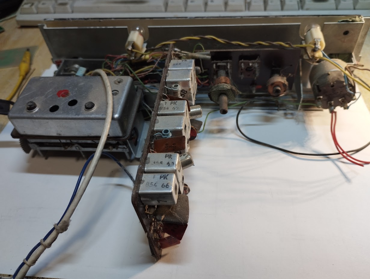

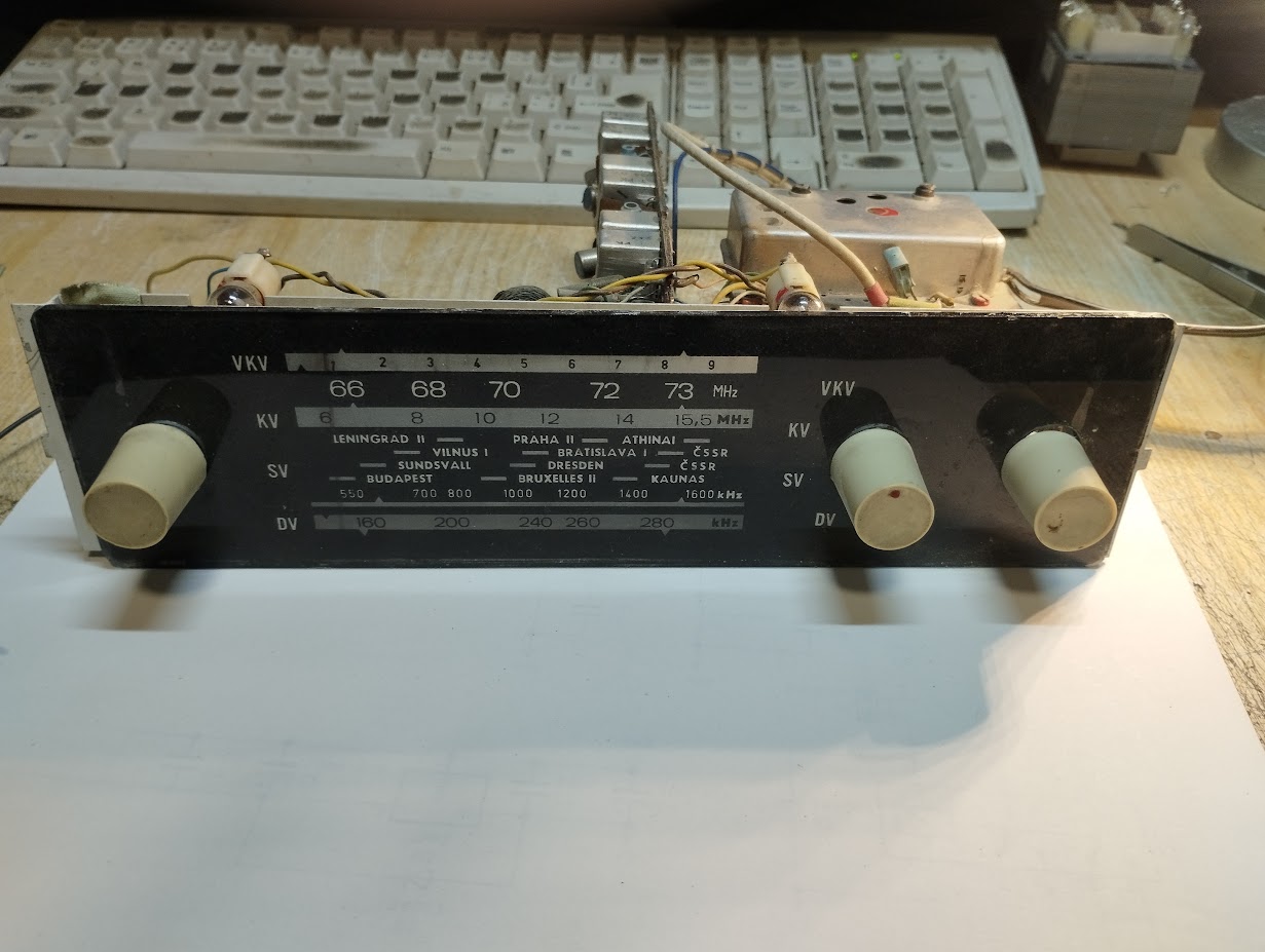

Vedel by mi niekto dodať schému k radioprijímaču aký je na foto.
Je to z ústredne.
Ďakujem.

Najdi si schéma Akcent nebo Havana. Je to hodně podobný, jen u toho rádia z ústředny chybí nf část

Měla by tam být modifikace "Havana 431B"
https://www.oldradio.cz/schemata/ts431bpredb.pdf

podľa manuálu tu je to tuner s označením 1PP 864 51

Pre zaujimavost, tento radioprijimac sa da preladit na rozsah 88-108MHz, aj ked je to na hrane moznosti OC171. Da sa nahradit inym germaniovym tranzistorom rady GF... alebo AF...

V podobné ústředně jsem to udělal a moc to nedrželo kmitočet.
