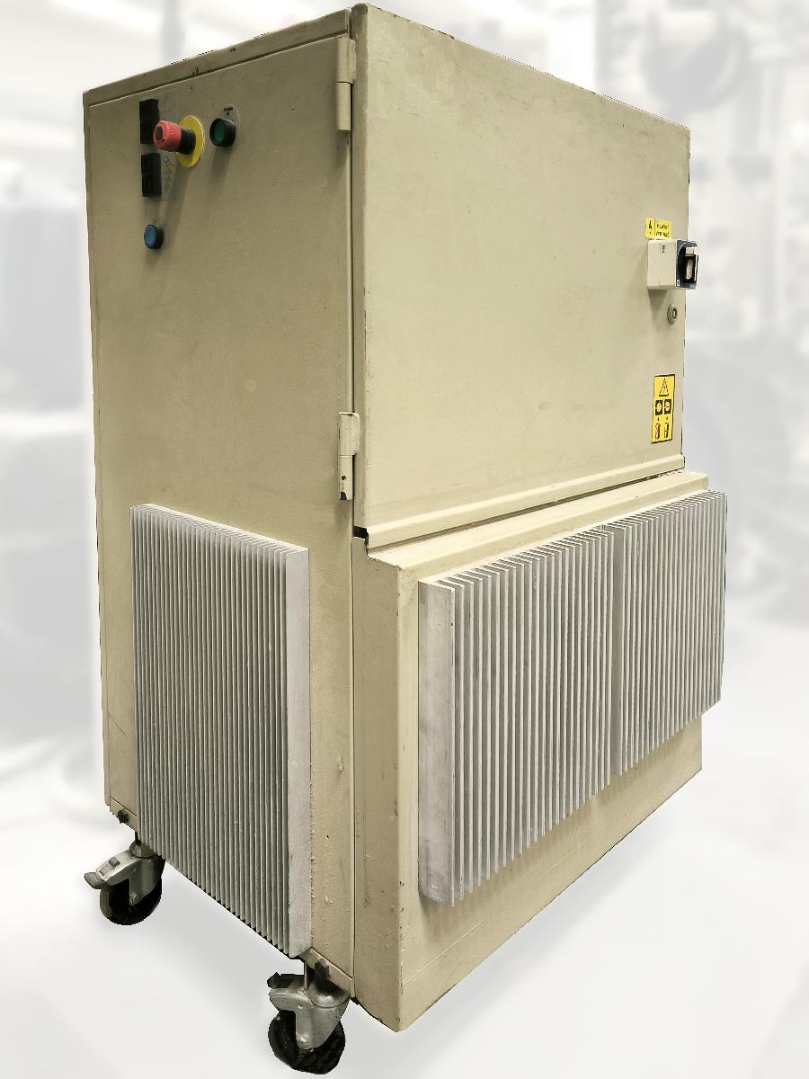

Taky máme na mašinách v práci skříně IP65, jejich jednu stěnu tvoří oboustranně žebrovaný hliníkový profil, uvnitř ofukovaný ventilátorkem, venku buď druhým, nebo jen konvekcí. Ale zjevně je to pro nějakou firmu zakázková výroba a individuální schválení typu, protože jako prázdný rack jsem to nikde nenašel. A cenu si radši ani netipnu.

Já jsem ale měl na mysli něco takového, jako je v příloze (i když má deklarované krytí jen IP55): ten levý chladič je žebrovaný i zevnitř a ventilátor přes něj prohání vzduch uvnitř, venku se uchladí konvekcí. Ten pravý je zevnitř klasicky hladký a na něm sedí FETy měniče krokového motoru.
