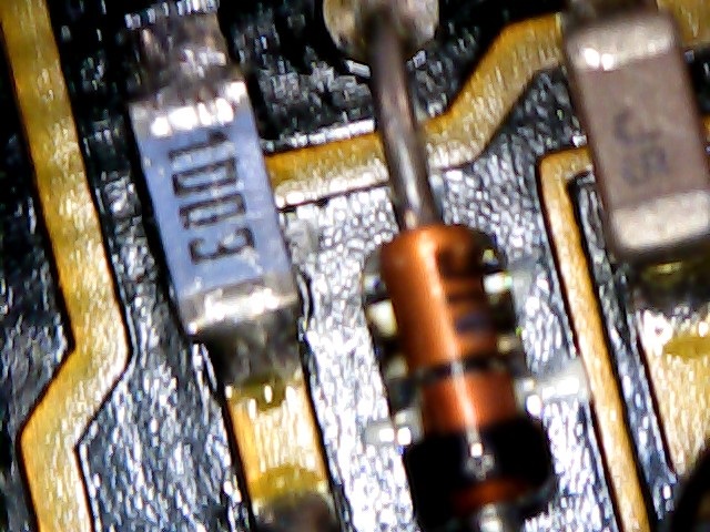

Mám tu rozebranou Motorolu Radius.
Napájení neprojde do většiny stanice.
Zdá se, že je přerušená jedna součástka.
Nedaří se mi najít podrobné schéma, nevím, jestli je to odpor nebo pojistka nabo nějaká tlumivka (to modré na obrázku)

Na první pohled bych neměl ani nejmenší podezření, že je to něco jiného než rezistor 100 kiloOhmů.

monterjirka napsal(a):
určitě to je jen odpor . . .
. . . a rozhodně není v cestě napájení.

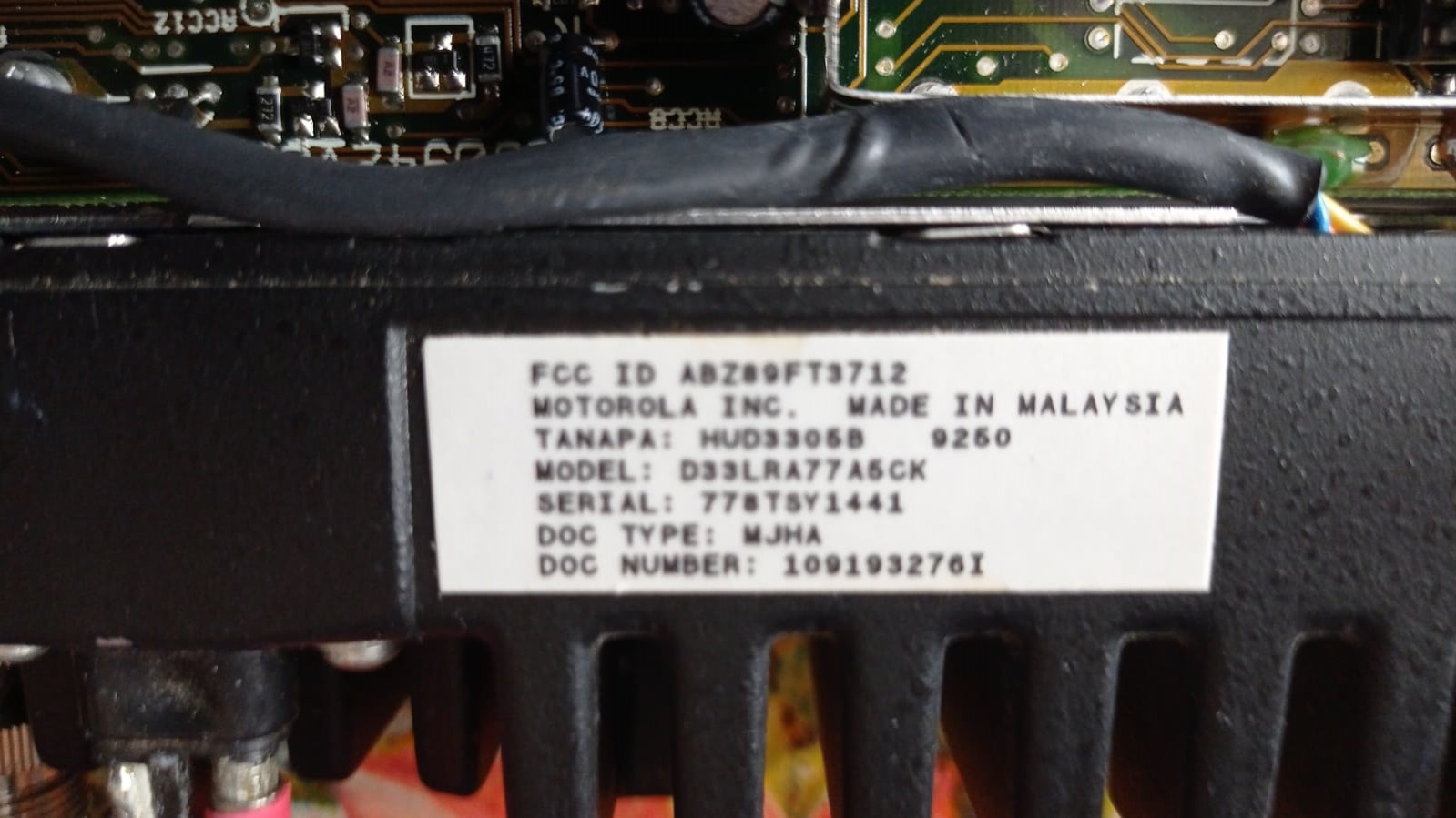

dej sem fotku celého štítku stanice a schéma se určitě najde . . .

Habesan napsal(a):
Pro napájení ideální hodnota... Rolling Eyes Laughing Laughing

PříspěvekZaslal: ne červen 08 2025, 17:02    Předmět: Citovat
Na desce napětí je, ale nedojde na vypínač...
Nějak se mi nedaří to najít

Já bych to ale tipoval na kondenzátor 100n…

Jsem také za kond , ale není běžné , že jsou značeny ..

A tiez nebyvaju modre.

Mám tady před sebou na stole několik desek ze starých HDD kde jsou prakticky všechny rezistory tyto modré, je to dokonce napsané na potisku desky jako Rxx, a na některých z nich je dokonce napsaná hodnota jako 147R, 200R, 590R Wink
Takže je to zřejmě vyřešené.

Ano, odpory bezne modre byvaju.
tak se podívej sem
a nebo si to najdi tady . . .
. . . a taky tady.
a tuto stránku znáš ?
