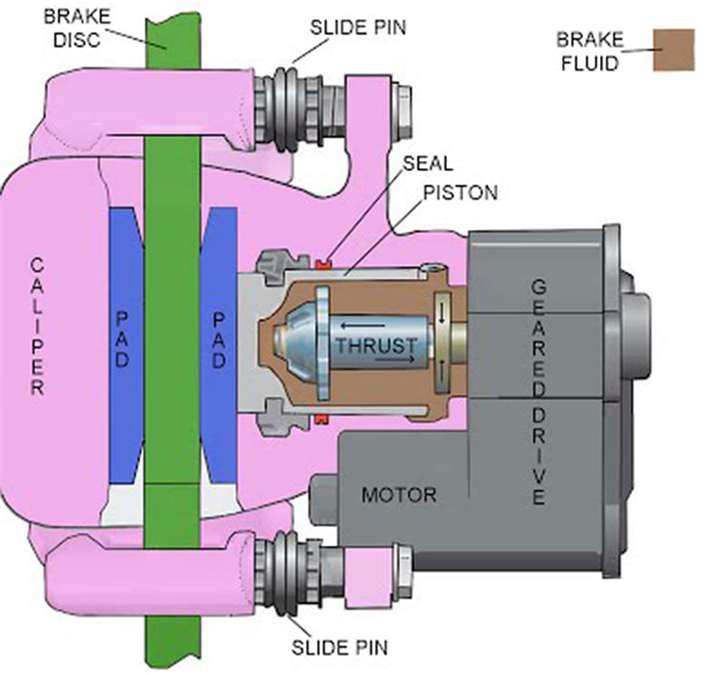

Chtěl jsem vyměnit destičky na zadních kotoučových brzdách (audi A4 B8, elektrická ruční brzda). Na jedné straně proběhla výměna bez problémů, ale na druhé straně mám problém se zatlačením/zašroubováním pístku, nejde to.
(přípravek na zatlačování mám, diagnostikou jsem "otevřel zadní brzdiče", poté je potřeba pístek přípravkem zašroubovat/zatlačit)
Přitom pístek se při otevírání/zavírání brzdiče diagnostikou o kousek pohybuje v axiálním směru, takže zatuhlý snad být nemůže. Taky to kolo nejspíš normálně brzdí protože auto bylo cca měsíc zpět na stk a žádný problém nebyl.
Co s tím? použít větší sílu? Není mě moc jasné kde to může být zatuhlé.
Potřeboval bych vědět jak je to uvnitř řešené, našel jesm řez jak by to mohlo uvnitř vypadat, podle toho nákresu by se možná pístkem při zatlačování točit nemuselo (ale na čele pístku jsou výřezy, za které je možno pístek přípravkem chytit pro otáčení)

Jestli to nebrzdí ten motorek ruční brzdy,ten může být zaseknutý.Mělo by se jim dát nějakým klíčem,u mojeho J11 torxem otáčet

To že by byl zatuhlý pístek by nebylo nic výjimečného i u takto "mladého" auta. Předpokládám, že systém je u těch koncernových brzdičů shodný a když jsem dělal Passata tak to po odblokování v diagnostice šlo 1. půl otáčku taky ztuha. A točit bylo potřeba.
Rozhodně se mi osvědčilo povolit před zatlačáváním odvzdušňovák. Přeci jen tlačit kapalinu kanálky v ABS jednotce klade odpor a navíc to se to případně vytlačí i s bordelem.

U elektrické ručky nic nazatlačuješ. Jak ji pomocí diagnostiky otevřeš, musí pístek zajet do třmenu nadoraz. To si pohlídá jednotka. Musí být oba pístky stejně zajeté. Jak nejsou, tak je to špatně a pravděpodobně třmen na repas nebo nový (jetý). Zavření si pohlídá jednotka pomocí měření proudu do motorků až dojedou na doraz na desky.

U elektronické brzdy koncernu vw není potřeba pístkem otáčet. Stačí pístek zatlačit. Otázka je, jestli když jsi pomocí diagnostiky provedl 1 krok pro výměnu destiček, tak jestli vrčeli oba třmeny... Jestli je elektromotorek jen 2 pin tak si dej něco mezi staré destičky místo kotouče a vem dráty a 12V (autobaterii např.). vnitřek brzdiče můžeš "zatočit" i takto jen musíš vyzkoušet polaritu a když to dojede na doraz tak to zbytečně netrápit. Jestli už máš novější 5ti pin nebo tak nějak tak tam to nemám vyzkoušené.

Sundal bych celý motorek,pak se zjistí jestli nemá vadnou převodovku nebo je zarezlý pístek
Torxem by mělo jít hýbat s válečkem,nejspíš bude posunován šnekem
