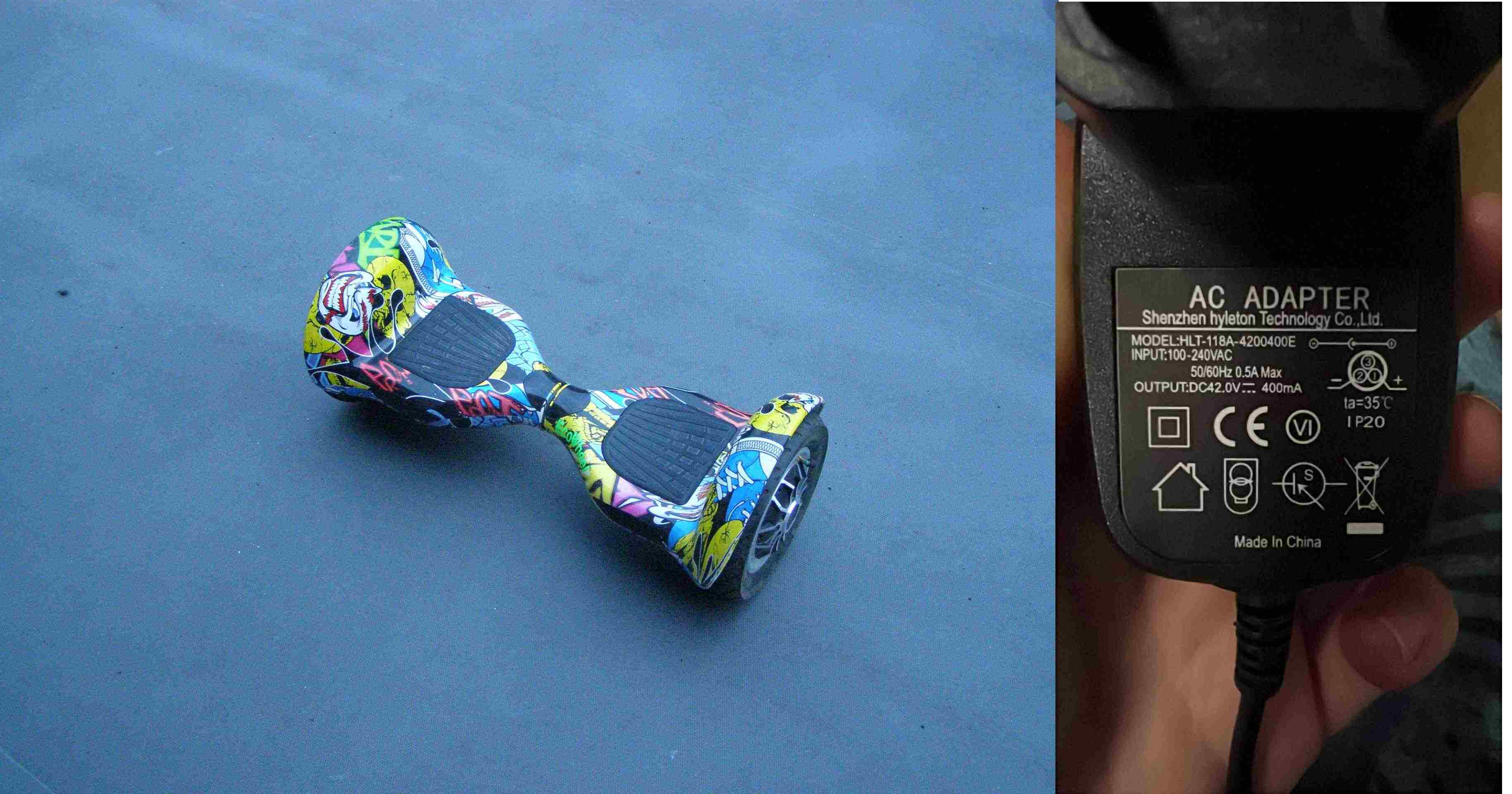

Nález v SD. No.......... přece to tam nenechám. Žije to. Mělo to vybitou baterku kterou jsem vymontoval a nabil pomocí usměrňovače a variaku. S pomocí A-metru a V-metru. Jezdí to jak šlak a na stará kolena jsem se na tom naučil. Taky s ohledem, že to má moje vnučka. Jenže...! Jako obvykle k tomu nepřibalili nabíječku. Fotka nabíječky je od mojí dcery. Neměl by někdo nabíječku než to začnu vymýšlet? 42 voltů se jen tak nikde neválí.

Soudím že jsi v rozumném věku tak bych nechtěl vidět jak se na tom zválíš, já bych na to nevlezl...Nabíječku udělej jednoduše - podle toho co vím chodíš do SD, najdi nějaké trafo co dá na sekundáru 35V st, usměrni a připoj, stroj bude mít pro nabíjení elektroniku.

42V je 10 plne nabitych clankov v serii. Takze uz vnutri ziadna dalsia nabijacka nemusi byt. Odporucam kupit spravny zdroj. Dokaze to vybuchnut a horiet aj tak Very Happy

Koukněte se na ten obrázek, na jeho pravou část. Podle všeho je tam trafo s usměrňovacím můstkem.
Příspěvky: 36490
PříspěvekZaslal: po červen 02 2025, 22:35    Předmět: Citovat
Kde? V tom adpapteri, co ma 16,8W a vojde do dlane?

Dal bych do série dva (tři) stabilizované zdroje s tím, že bych jeden upravil snížením (zvýšením) napětí na celkových 42 voltů. Nevím jestli to vozítko má nějaké omezení nabíjecího proudu. Beru to tak, že by ty zdroje nebyly výkonné a samy by omezily nabíjecí proud na těch cca 400 mA.

to by pro INPUT: 100-240VAC asi nešlo, tak to umí jen spínanej zdroj

Použiju dva PC adaptéry v sérii. Každý má 19,5V tak to na jednom zvednu na 22,5 a druhý nechám na 19,5. Pro začátek dám do série regulační odpor abych dosáhnul těch 400mA.
