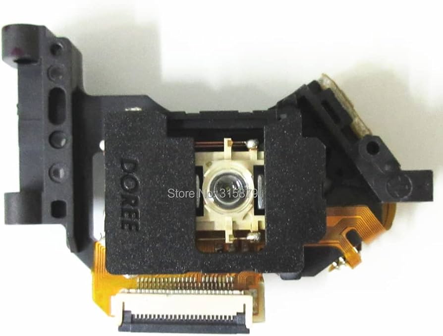

Opravujem Sony HCD-SBT20 (CMT-SBT20) a nasiel som tam smejd, aky som este nevidel Shocked
Mechanika nema samostatny motor na otvaranie suflika, ale od posuvu optiky vedu 3 dalsie ozubene kolieska, ktore to pohanaju. Je tam koncovy spinac nulovej polohy a pohybom za tuto polohu sa dostane do zaberu otvaraci mechanizmus. Usetril sa jeden motor a gumicka.
Optika je "znacky" DOREE.
Zatial neviem, ci to funguje, lebo je skrat v zdroji.

Uz som to rozchodil (prerazena dioda na vystupe). Mechanika funguje, akurat je pomala a hlucna.
Cele je to nechutne pomale. Zapnes a niekolko sekund cakas, kym sa na displeji nieco zobrazi. Je tam nejaky procesor Sunplus urceny do DVD prehravacov. Pred 30 rokmi to Japonci so 4-bitovymi procesormi dokazali rychlejsie a lepsie...
Telefonny zaznamnik Panasonic na dve kazety s 1 motorom a 1 gumickou je krasne dielo. Toto pripomina skor lacnu hracku.
