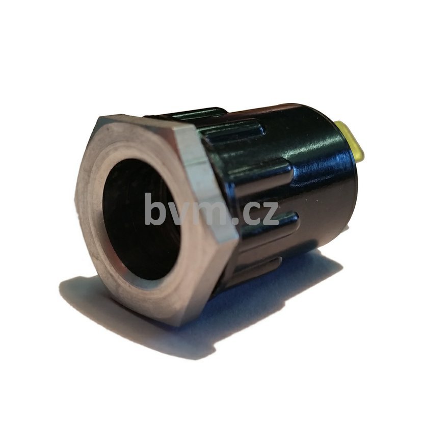

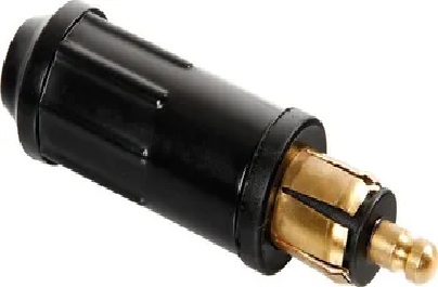

Příspěvky: 8498
PříspěvekZaslal: út červen 03 2025, 20:18    Předmět: Citovat
Trochu OT, ještě jsem neviděl vidlici do autozapalovače, která by spolehlivě vydržela víc jak 5A.
Příspěvky: 20165
PříspěvekZaslal: út červen 03 2025, 20:31    Předmět: Citovat
Laughing
 Velikost:  23.24 kB
 Zobrazeno:  11 krát
Příspěvky: 8498
PříspěvekZaslal: st červen 04 2025, 14:04    Předmět: Citovat
Ale tohle není do zapalovače. To je nízkovoltová vidlice.
 Velikost:  42.62 kB
 Zobrazeno:  17 krát
