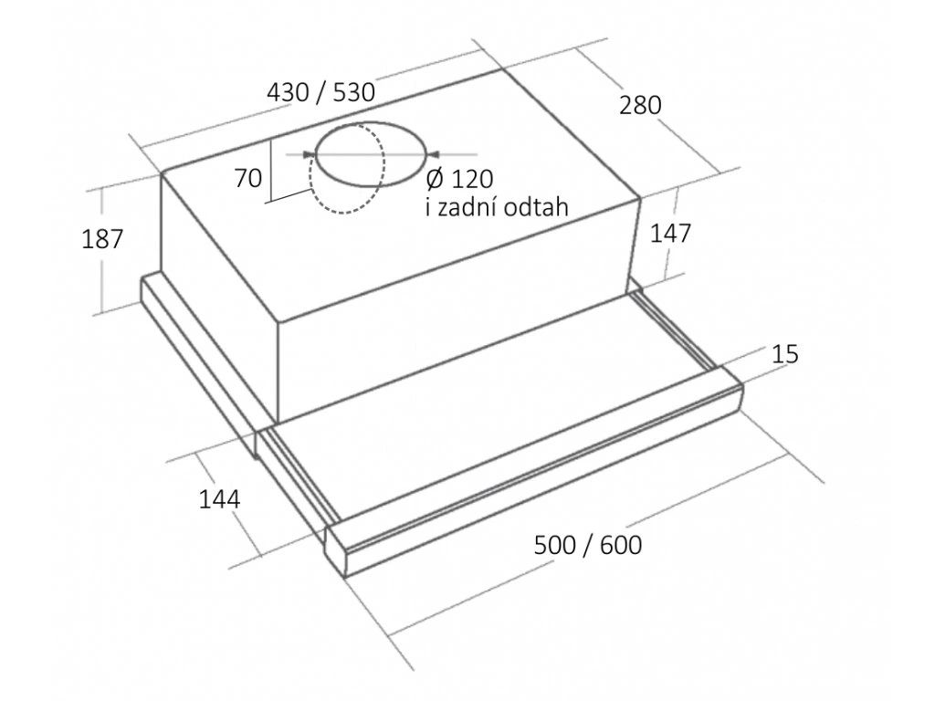

Jen ten výsuv musí být aspoň 40mm a do dalších 80mm nacpat ventilátor a vše ostatní, je nereálné. Ono už jenom sehnat odtah směrem nahoru, je dnes problém, což určitě víš.
Řešil jsem něco podobného nedávno a taky jsem použil 187mm a obětoval skříňku pro zástavbu. Ve té skříňce mám i zdroj a ovládání pro LED pásky a ještě se tam vleze i dost věcí, které se ne až tak často potřebují.

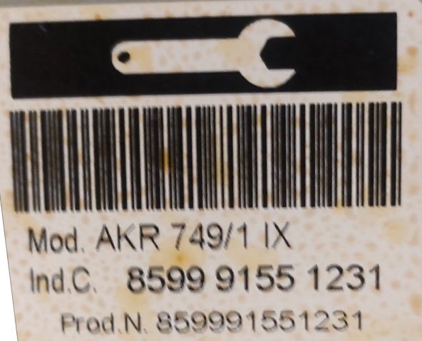

PříspěvekZaslal: ne červen 01 2025, 10:22    Předmět: Citovat
Jedinej štítek, kterej se mi na ní podařilo najít. Je zezadu na čelním panelu, na tý výsuvný části. Vidět tam není, focený je to samozřejmě mobilem a naslepo, ale rozluštitelný to je - model AKR 749/1 IX ("inox" = nerez), kód produktu 8599 9155 1231. Celková vejška digestoře je samozřejmě těch 180mm, z toho 40mm je výsuv.

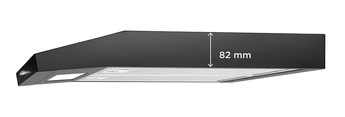

PříspěvekZaslal: ne červen 01 2025, 14:21    Předmět: Citovat
Nejspíš skončí u podvěsné bez výsuvu.
