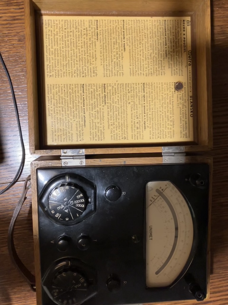

Dobrý den. Omlouvám se, že po krátkém čase opět ruším, ale dostal se mi do ruky měřící přístroj UNIMET Metra Blansko. Bohužel se mi o něm nikde nepodařilo zjistit bližší informace. Zde na fóru jsem před napsáním tohoto příspěvku hledal, ale bohužel nenašel. Byl by někdo, kdo by mi dokázal poradit, jaké do něj zakoupit baterie? Přístroj jsem dostal bez nich a bohužel žádný manuál k němu nebyl. Na stránce radiohistoria.sk. jsem našel odkaz na jakýsi návod, ale bohužel nelze jej stáhnout a rozlišení náhledu je takové, že z něj nelze nic vyčíst. Současně se chci zeptat, jaká je spolehlivost tohoto přístroje?

Fotka?
Příspěvky: 20671
PříspěvekZaslal: čt květen 29 2025, 20:13    Předmět: Citovat
Různých Unimetů bylo víc, to chce bližší označení. A fotku.

PříspěvekZaslal: čt květen 29 2025, 20:58    Předmět: Citovat
Omlouvám se, netušil jsem, že bylo více typů. Zde je fotografie. Doufám, že z ní bude poznat dostatek detailů. Fotil jsem jí nyní v nepříliš dobrém světle. Děkuji moc. Hoblic

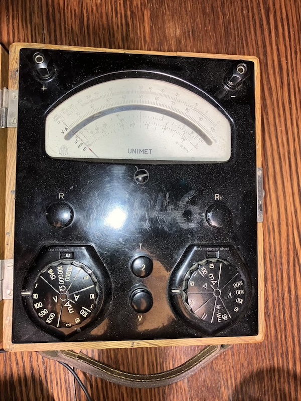

PříspěvekZaslal: čt květen 29 2025, 20:59    Předmět: Citovat
Zde foto č.2

Příspěvky: 20671
PříspěvekZaslal: čt květen 29 2025, 22:04    Předmět: Citovat
No tak to je český laboratorní multimetr z Blanska, částečně předchůdce Avometu a Icometu (odpory, kapacity a indukčnosti uměl Icomet, napětí a proudy Avomet).
