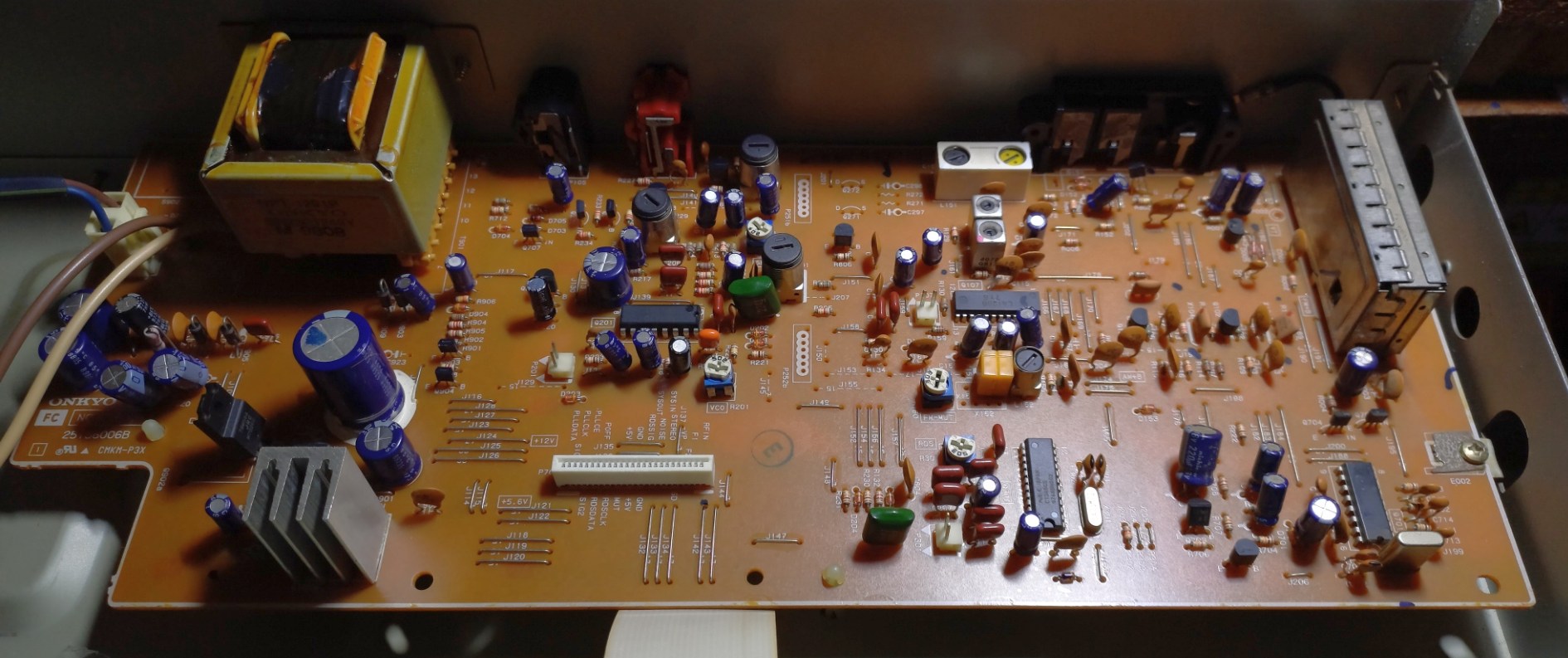

Tuner Onkyo T-4211 nejde ve steru
Zdravím,
řeším závadu na tuneru Onkyo T-4211 kdy nefunguje ve stereu a nezobrazuje RDS info. Zvuk v mono režimu je v pořádku. Sílu signálu zobrazuje plnou na všech frekvencích i bez antény.
Napajecí větve 5.6V OK 12V naměřím 11.86V zvlnění nízké.
Kondenzátory a polovodiče jsou ok.
Jsou tam také elyty s nízkou kapacitou 0.1uF/50V a 0.22uF/50V měřením ok.
Na co se zaměřit?
Mám čítač, tinySA přenosný spektrální analyzátor a generátor, osciloskop, stereo fm transmitter.
Díky.

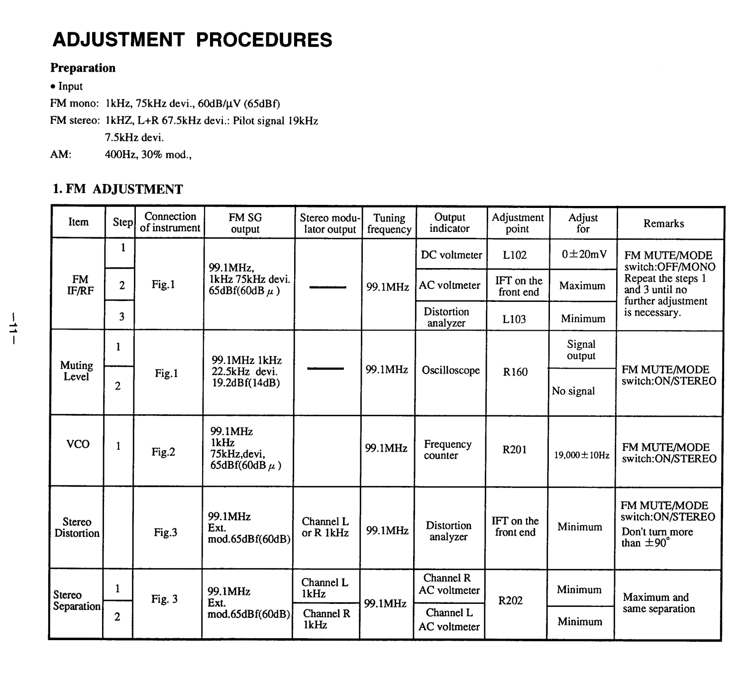

"Zvolená příloha už neexistuje" mi to hlásí. Ne že bych to potřeboval, jen ze zvědavosti jsem chtěl kouknout. To jsou ty vaše "chytré" telefony a pak neumíte dát do zprávy obrázek nebo někomu poslat do mailu fotku...

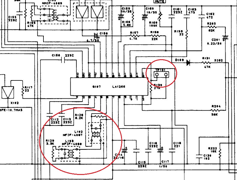

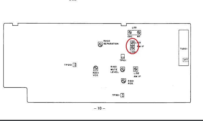

Ale k věci - mělo by stačit naladil stanici přesně na její frekvenci a potom poladit cívky IF FM. Jedna se ladí na O voltů na TP101 při naladěné stanici, podle SM L102, jedna se ladí na nejmenší zkreslení. Našel jsem SM na onkyo_t-4210 ale nejspíš to bude stejné, zkontroluj označení příslušného brouka. V případě nejasnosti prostuduj dostupný SM a datashit LA1266.

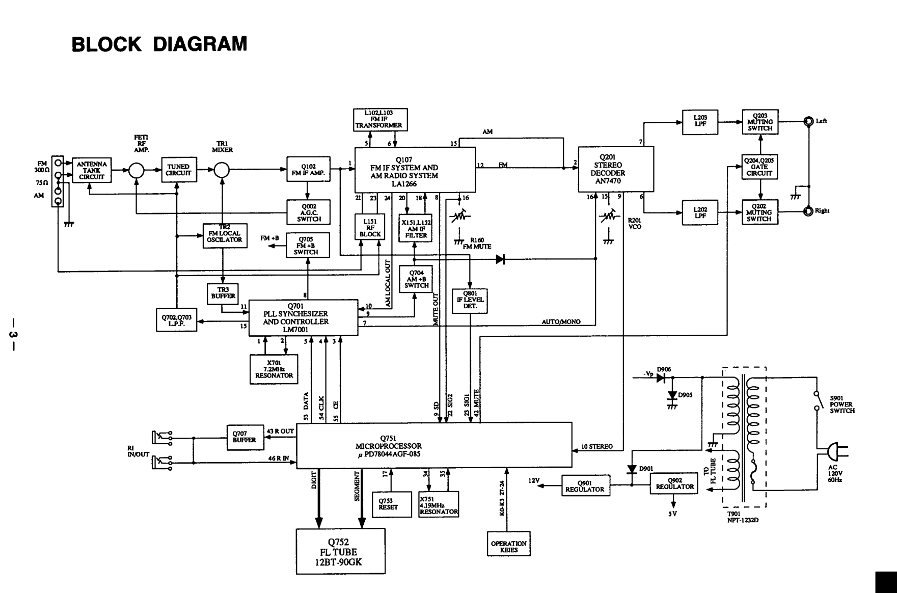

Vždyť tam je obyčejný PLL dekodér, takže zkontroluj, jestli bez signálu jeho oscilátor kmitá skutečně na 76,000 kHz (nebo radši, jestli na výstupech uvidíš 19,000 kHz), případně dolaď R201[VCO].
Na pinu 16 má nucené mono: když přepneš na MONO, změní se na tomto pinu napětí?
Z blokového schématu není jasné, jak synchronizuje RDS dekodér, ale je pravděpodobná vazba na pilotní kmitočet 19 kHz.

Zkus přitom nastavování "0V" naladit na přijímači o 50 nebo 100kHz víc, případně míň, jestli bude snaha to jít níž. V těch MF cívečkách bývají trubičkové kondenzátory, které časem ztrácí nebo mění kapacitu. Napřed se to projeví tím, že se tuner "musí" ladit o těch 50 nebo 100kHz výš, aby nasadilo STEREO, a pak už tomu nepomůže ani svěcená voda, protože se to dostane mimo mf filtr.
Pak u té cívky (L102), kterou lze to napětí diskriminátoru nastavovat v mnoha případech pomohlo odstranit původní kondenzátor (bývá umístěn mezi vývody kostřičky, takže se musí cívka vypájet) a nahradit ho polštářkem nebo SMD kondenzátorem cca 100pF (82 - 120pF) který lze připajet ze strany spojů mezi vývody cívky, kde byl původně. L103 pak slouží k nastavení nejmenšího zkreslení. Je možné, že se cívečky trochu ovivňují, tak je potřeba to zkontrolovat víckrát, než si to sedne. Pokud jsi na L103 nesahal, tak jí nastavovat nemusíš.

A ještě jedna poznámka k tomu měření NULY. Musíš měřit na tom rezistoru (R136), tedy na vývodech 9 a 22 toho LA1266, nikoliv proti zemi.

Měřicí pár TP101 je mezi piny 22 (Uref) a 9 (výstup nf), jde o konce odporu určujícího šířku pásma zachycení stanice (při 15k uvádí výrobce asi 110 kHz, při snížení hodnoty se pásmo zachycení rozšiřuje).
Mezi piny TP101 se nastavuje 0 V (proti kostře by to fyzikálně ani nešlo, ten výstup 9 musí mít nenulové stejnosměrné napětí proti kostře - při naladěné stanici ideálně stejné, jako na pinu 22).

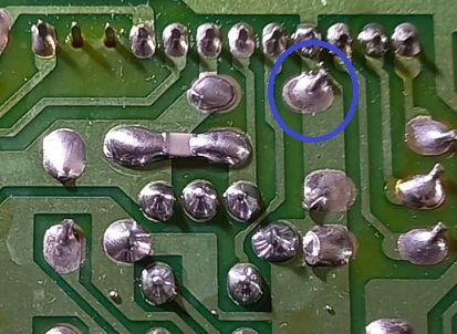

PříspěvekZaslal: so květen 31 2025, 16:56    Předmět: Citovat

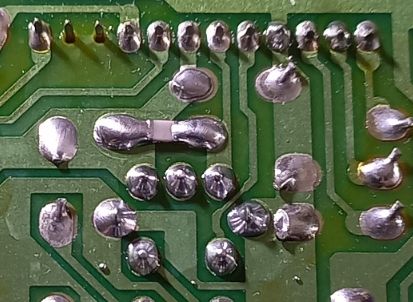

A nemas nad tym dorobenym kondenzatorom studeny spoj?
Už druhý krát strihám a furt je to krátke

PříspěvekZaslal: so květen 31 2025, 17:39    Předmět: Citovat
Ad studeňák.
Taky jsem koukal...
Jinak pěkné pájení na tom kuprexkartu, musím pochválit. Smile

PříspěvekZaslal: so květen 31 2025, 22:19    Předmět: Citovat
Ten studeňák je vlevo od modrého kroužku Wink
