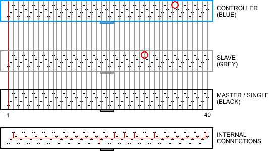

Ploché kabely pro připojení IDE disků měly charakteristickou impedanci 100 ohmů a 40 vodičů. Později se používaly stejně široké ploché kabely s 80 vodiči, konektor stejný 40 pinů (EIDE). Ty snad měly signály prokládané gnd vodiči. Byly vodiče k GND desky/desek připojené na obou koncích nebo jen na jednom konci?

Kazdy druhy drot je pripojeny na zem v kazdom konektore.
Vid https://www.electro.it/homepage/techinfo/pinouts.asp?Code=cabdts_ata66_100

Ty 40 žilové nemají žádnou definovanou impedanci. To mají až ty 80 žilové. Zemní piny musí být připojeny na obou stranách na rozlitou zemní plochu a ta musí bez přerušení pokračovat až k čipu, který zpracovává signál.

Jenom na jedné, vznikaly by zemní smyčky. Máš to na tom obrázku jako internal connections, když zapojíš jenom modrý do EIDE zařízení, žádné internal connections nikde nenaměříš a ani bys neměl. Často tyto kabely mají z tohoto důvodu výseče přímo na sobě (zřejmě ne každý výrobce EIDE zařízení byl v tomto duchu "osvícen")

Nezmysel. Internal connections predsa ukazuje, ze v kazdom konektore su tieniace vodice pripojene na piny 2, 19, 22, 24, 26, 30, 40 (GND).
Kabel ma vyseknuty kus z pinu 34 - pouziva sa na detekciu 80-ziloveho kabla.
