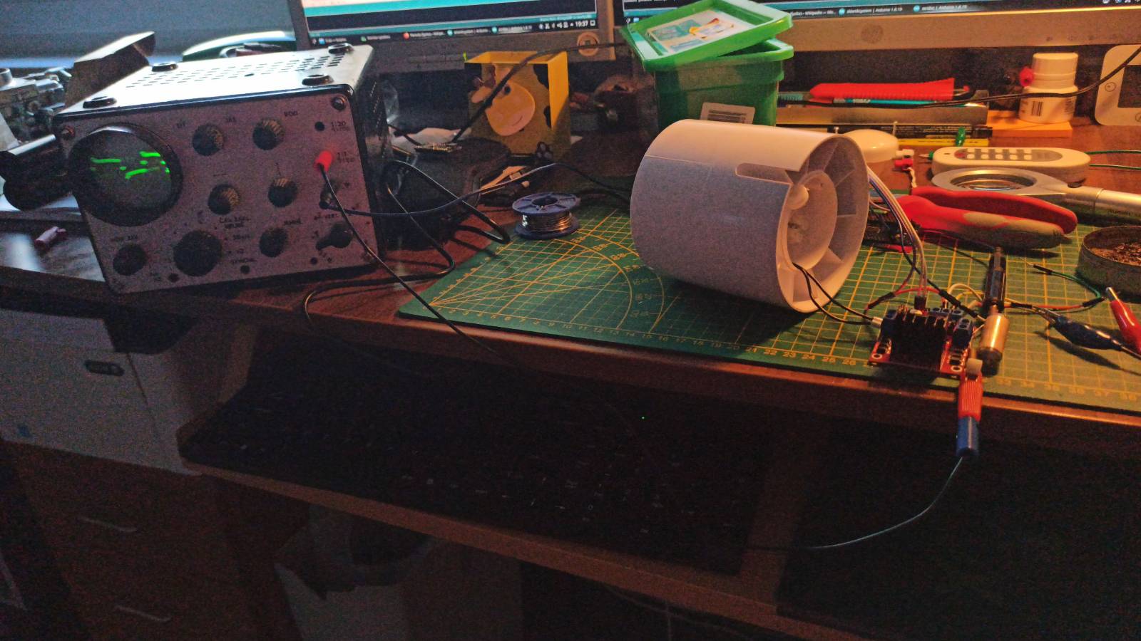

Ahoj,
potřebuji odvětrávat prostor, kde nemám k dispozici 230V mám tam solár a baterii.
Proto jsem koupil ventilátor DN100 na 12V, ale co čert nechtěl, je to ventilátor do koupelny kde je 12V použito jako bezpečné napětí a používá se motor na 12V střídavých, jako oddělení se použije transformátor 230V na 12V.
V e-schopu, kde jsem koupil jsem si toho nevšiml a pak jsem zjisti, že se jiné ventilátory do potrubí se nevyrábějí, nebo do karavanů za 2000 Kč a více.
Na rychlo jsem spíchnul střídač z FET totemu a sinus to není ani omylem (je vidět na toto). Ventilátor sice běží vinutí má sotva vlažné (nejdříve jsem zkoušel rozebrané) můstek má tak 35 - 40°C.
Neměl by někdo typ na nějaký jednoduchý střídač co by byl vhodnější ?
Díky Robert.

Sinusovej generátor a budit jím nf zesilovač napájenej napětím aspoň ±25V - abys dosáhnul rozkmit pro hodnotu 12V efektivních ... Ze samotnejch 12V stejnosměrnejch sinusový 12V AC nikdy neuděláš.
Příspěvky: 36189
PříspěvekZaslal: st květen 28 2025, 19:39    Předmět: Citovat
Mozes skusit modifikovany sinus - napr. https://danyk.cz/menic230_5.html a vynechat trafo. Nebudes mat 12V AC, ale tak 9V - mozno to bude stacit.

Jasný, ale i takto na 12V (13.7V) U max ventilátor jde velice obstojně.

Ten návod je pěkný, ale v podstatě hodně podobný tomu co jsem udělal. Jen jsem v mule o něco kratší dobu.

Modul EGS002 má 50Hz sinus.
Příspěvky: 13543
PříspěvekZaslal: st květen 28 2025, 22:26    Předmět: Citovat
Měnič mění, ventilátor se točí, nic netopí...Co ti tedy vadí?

Možná blbost, ale co na pravoúhlý průběh (sepnuto/rozepnuto 50x za vteřinu) použít LC LC LC filtr? Ty hrany by to možná trochu zaoblilo...

Ten můstek stačí nebudit obdélníkem, ale PWM, která bude mít v průběhu periody proměnnou střídu tak, aby výsledná obálka byla právě sinus. Takový zdroj budícího signálu se nejsnáze realizuje pomocí nějakého MCU. Kmitočet PWM stačí v desítkách kHz, aby nebylo slyšet pískání. Pokud to v pohodě běží i na obdélník, není potřeba to vůbec řešit Smile

A je ta konstrukce ventilátoru opravdu jen vinutí asynchronu. Není na vstupu můstek a uvnitř normální DC motor. Přijde mi, že na tak velký ventilátor by asynchronní motor na 12V byl docela masivní

Jestli je to jen jeden kus, tak bych použil katalogové zapojení s dvojicí IR2104 na řízení můstki a nastavil frekvenci 40Hz.

motor je opravdu asynchronní. V DC motor s můstkem jsem doufal marně.
Zapojení funguje, ale je dost nevhodné. Můstek budím Arduinem (klonem).
Takže jsem měl možnost zkusit různé nastavení. Spíchnul jsem to jen z toho co bylo po ruce, abych věděl zda by motor šel roztočit, nebo jestli mám shánět DC motor.
PWM bych mohl zkusit, ale to by ještě chtělo zvednout napětí, čili nějaký měnič.V první řadě má motor nejlepší chod na frekvenci 50 Hz.
Pokud použiju modifikovaný sinus, tak při Uef 9V je chod opravdu slabý, ale pokud zvednu střídu tak motor běží obstojně. Při plném obdélníku bez nulové mezery to začne dost topit nejlepší mi vyšel poměr 8 ms +12V, 2ms 0; 8 ms -12V, 2 ms 0.
Nějaký LC článek mě taky napadl.

To si v tom Arduinu můžeš na tu PWMku naprogramovat softwarovou DDS a pak můžeš jednoduše měnit frekvenci a tím i otáčky.

Tady autor zkouší vyrobit čistý sinus z modifikovaného pomocí LC filtrů. Nevnucuju, ale možná to za zamyšlení stojí.
Příspěvky: 36189
PříspěvekZaslal: čt květen 29 2025, 20:22    Předmět: Citovat
Otazne je, aky zmysel ten LC filter ma, ked ventilatoru je to jedno. Akurat zbytocne znizuje ucinnost.
