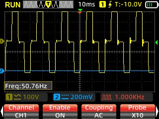

TO houmr: Kdybych to věděl.
http://www.ebastlirna.cz/modules.php?name=Forums&file=viewtopic&t=107615
Mám si pořídit upc s čistým sinusem. Nevím proč se ta ups nesnese s televizí.
Edit: osc. oko na výstup ups. Monitor u pc, pc i kamera ok. Jen OLED tv je problém. Asi potřebuje čistý sinus, nebo něco tomu nejblíže.

Na moment jsem té mé ups vytáhl přívod napětí a opět se obraz rozblikal. Po vrácení zpět je obraz ok. Telka je to větší za nemalé peníze a původní 80cm Philips s os jsem po jednom výpadku chtěl zapnout a nenajela, díra v chipu
T-con modulu. Možná to s tím výpadkem nesouvisí ale když jsem koupil tu novou tv tak jsem si řekl že k ní pořídím nějakou ups. Objednal jsem Eaton 5SC 500i, 500VA a uvidím co bude.
