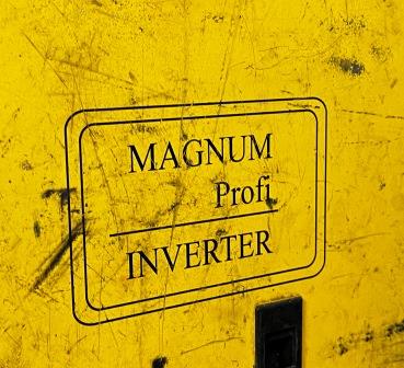

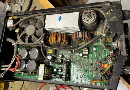

Ahoj kluci,
vím co mi asi napíšete. Smile Že se nedá schéma sehnat.
Kamarád mi donesl na opravu invertor
TRW Magnum MIG 200 MMA.
Nefunguje proudová regulace. Na displeji je stále jedna hodnota. Nevím už kolik, nemám vyfocíno. Desku jsem před chvilkou vydoloval abych to zběžně prohlédnul. Začal jsem projíždět cestu od potenciometru kam až se dostanu. Smile
Příspěvky: 12509
PříspěvekZaslal: ne květen 25 2025, 16:35    Předmět: Citovat
Matias napsal(a):
a co jsi zjistil ???

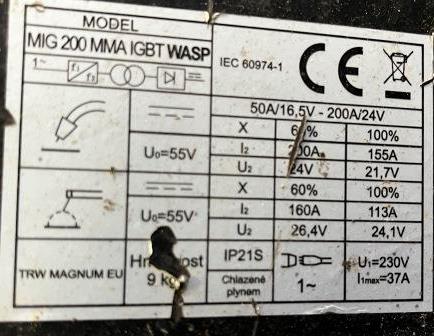

. . . dej sem fotku zepředu a detailní fotku štítku,
ať víme přesně co to je, co máme s tebou hledat . . .

Zde foto,
nezjistil jsem toho moc, musel jsem pryč. jen jsem vydoloval PCB a došel za dva prokovy.

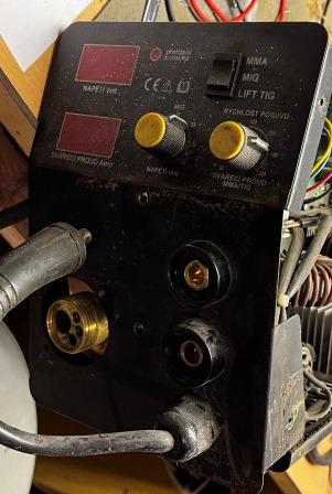

Ještě panel.

Začni tím , že změř výstupní napětí a jestli ten proud co ukazuje jde ven . Bez toho je vše další nula .

Takže:
U ref pro I je 0-5VDC
U ref pro U je 0-1,2VDC
Displej 50VDC
Výstup 57VDC
Větrák sepne po zapnutí.
I nevím jak mám změřit na výstupu. Ukazuje, ale když nemá odběr? Ukazuje staticky 20A.
U na displeji ukazuje také stále stejně. Ani jedna hodnota se nemění při otáčení potenciometrem, ale na desce na konektorech potenciometrů jsou hodnoty jak jsem psal.
Budu vděčný za nakopnutí. Tohle jsem nikdy neřešil. A bez schématu je to na pytel.

Musíš dát výstup do zkratu , jako při sváření . Odhaduji , že tam bude v reálu NULA A NULA .

Tak jelikož nemam rád témata bez feedbacku,
tak po full reflow a výměně jednoho OZ zase žije.
Na některých smd byl popraskaný cín.
