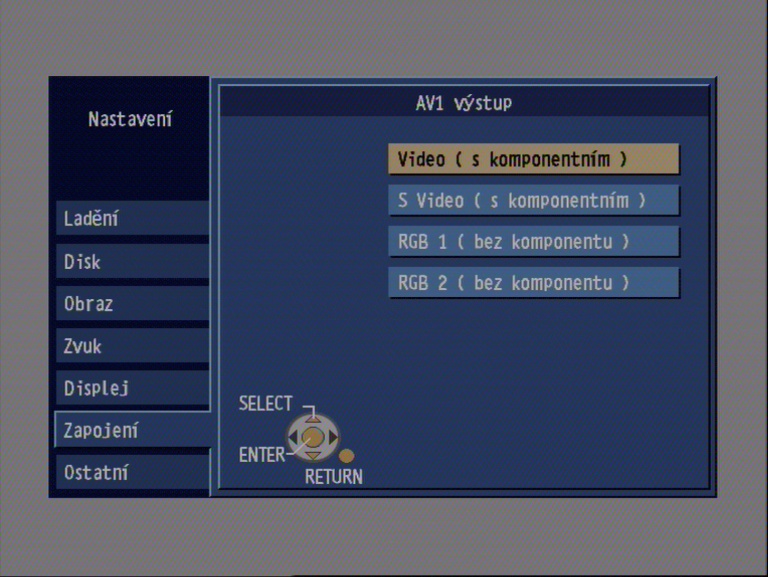

Digitalizuji do PC pomocí TV karty nějaké videokazety a mezi VCR a PC vkládám DVD rekordér Panasonic DMR-ES15, protože má TBC, takže "narovnává" zvlněný obraz z VHS pásku.
DVD nahrávač má S-Video výstup a TV karta S-video vstup, tak jsem se rozhodl je propojit S-video kabelem, abych omezil ztrátu kvality kompozitním propojením.
Jenže s-video konektor na DVD rekordéru je z nějakého důvodu mrtvý. Dá se ale do S-video režimu přepnout scart výstup. Jenže když to udělám a propojím s TV kartou, nejdou barvy. Osciloskopem jsem zjistil, že pin Scartu, na kterém by měl být signál chroma, je bez signálu.
Při nastavení skartu DVD rekordéru na s-video přitom skutečně dojde k tomu, že pin video out scartu posílá jen jasový signál bez barev, takže potud je vše v pořádku. Jen by mě zajímalo, kde na tom skartu najdu potom barvonosný signál, když není standardně na R pinu?
Udělal jsem ještě zoufalý pokus, kdy Y signál pro S-video odebírám z Y konektoru YPbPr výstupu (ten funguje) a jako C signál používám v kompozitní signál ze scartu přepnutého na kompozitní video výstup.
Pak už barvy jdou, ale obraz je pokrytý barevným rastrem pocházejícím asi z nosné barevného signálu.
Myslel jsem si, že tato nosná by se neměla v obraze projevit, protože je signál demodulován, ale asi to takhle nefunguje.

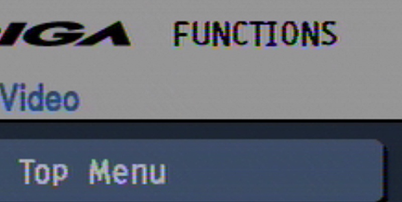

No ještě se tu projevuje takový jeden problém - barevné hemživé tečkování na ostrých hranách. Tvrdí se, že u S-videa by tohle tečkování být nemělo.
U kompozitního připojení se mi projevuje taky, ale ne v takové míře, nejspíš proto, že tam ten obraz není tak ostrý jako u s-videa.
Nepřijde mi ale, že by šlo o pozůstatek barvonosné. Spíš podle mého názoru půjde o jasovou informaci falešně interpretovanou dekódérem barev - ta ostrá hrana je zdrojem jasového kmitočtu na frekvenci, kde se vyskytuje barvonosná a náhodně to aktivuje dekódování barev.
Při odpojeném chroma signálu tam není žádné barevné tečkování, takže původ bude nejspíš v tom chroma signálu.
Jak jsem řekl, chroma signál beru z kompozitního signálu, protože chroma signál na s-video výstupu nemám. Myslím si tedy ale, že kompozitní signál by měl mít jasovou složku v pásmu barevné nosné vyfiltrovanou, aby nedocházelo k takovému problému.
Ani pokud aktivuji na výstupu DVD nahrávače hřebenový filtr, nemá to žádný vliv.

PříspěvekZaslal: po květen 26 2025, 12:38    Předmět: Citovat
Ano, je to pronikáním Y do C. Hřebenový filtr to částečně potláčí, ale musela by ho mít až grabovací karta. I tak je v PALu to potlačení malé a jen v částech bez pohybu.
