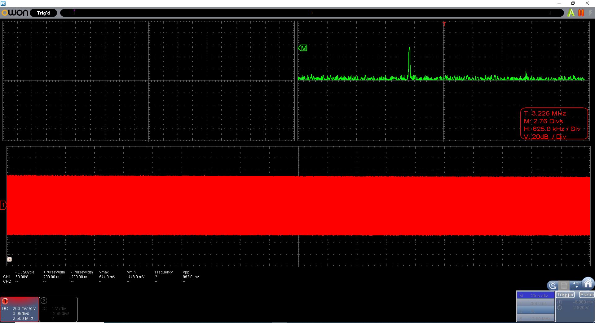

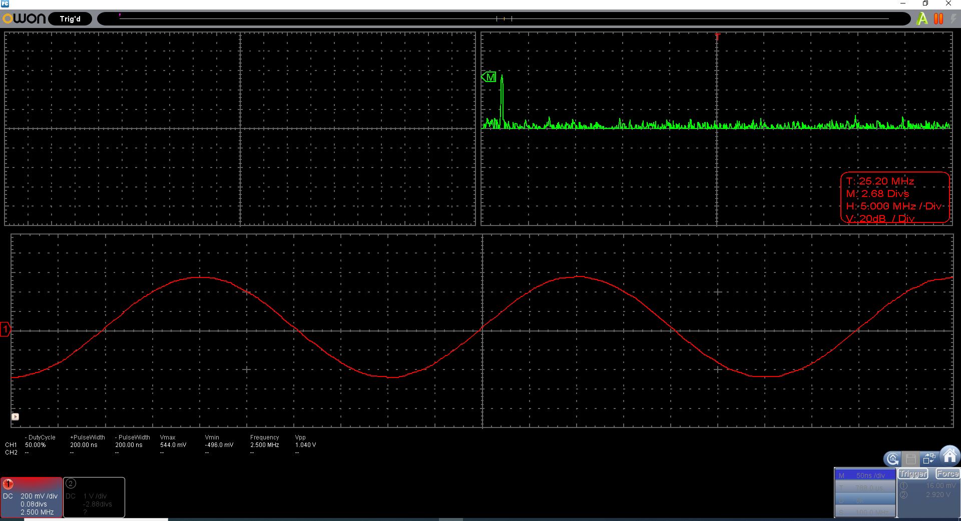

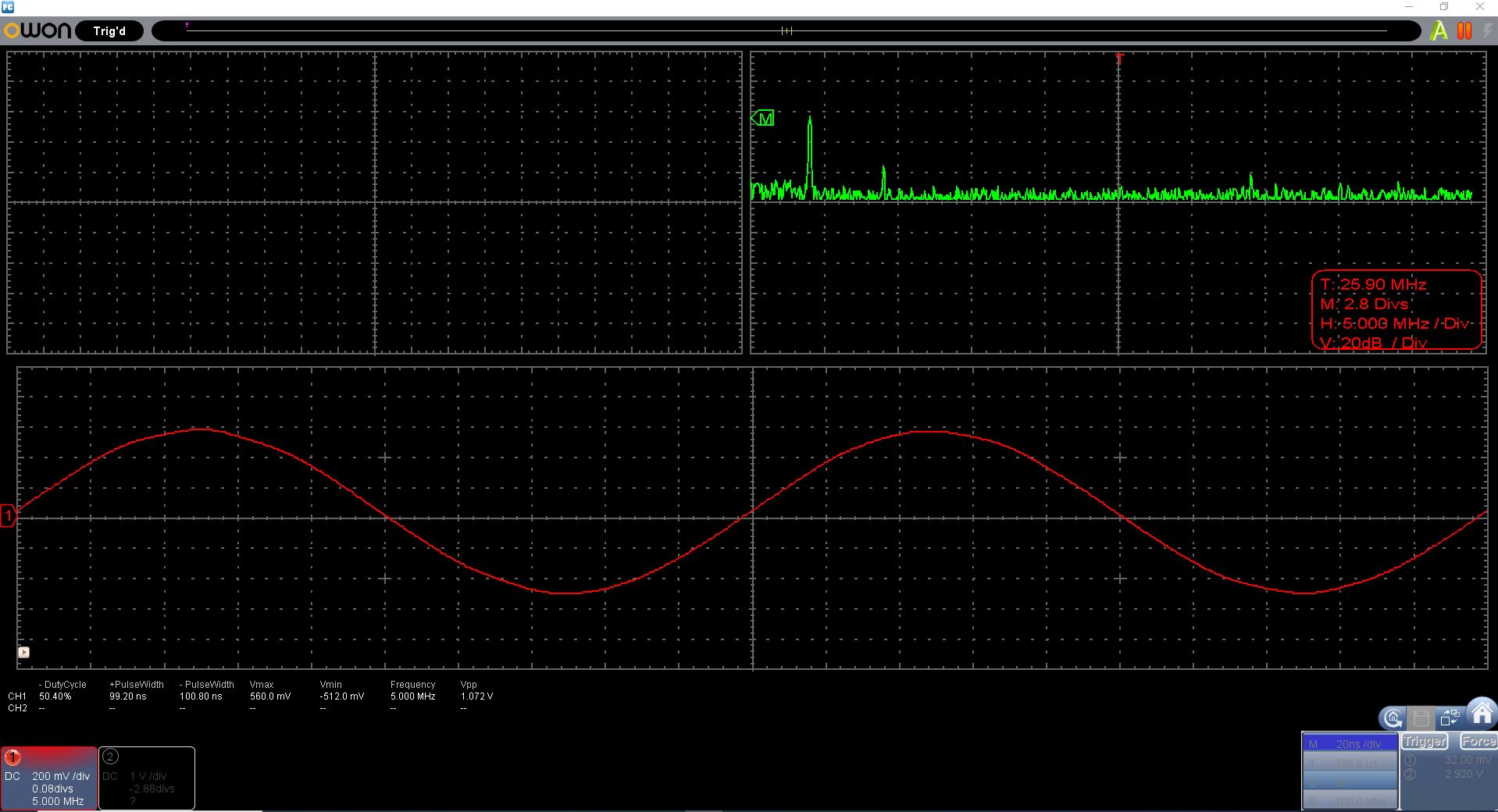

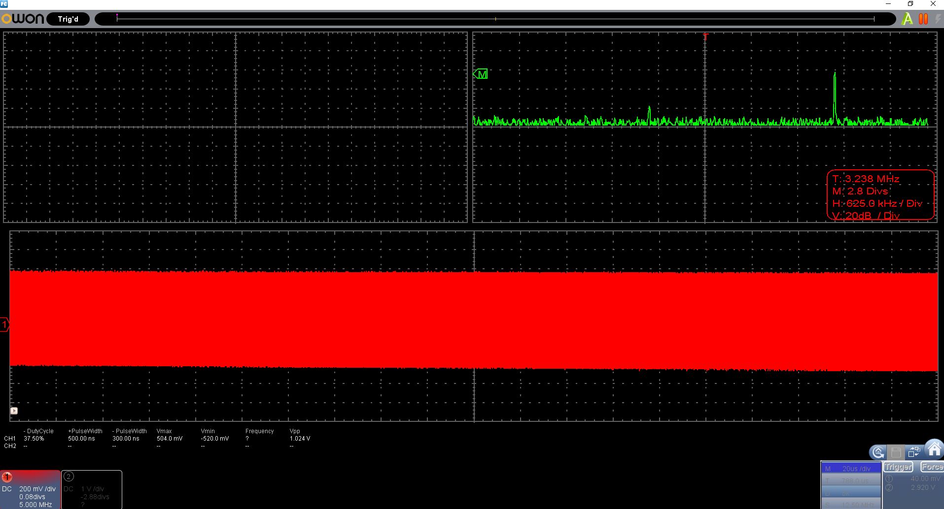

Toto je sínus tvorený len 10 vzorkami
a toto je sínus tvorený len 5 vzorkami
Samozrejme cez filter ale aj tak.
2.5Mhz_1
 Velikost:  223.51 kB
 Zobrazeno:  18 krát
2.5Mhz_2
 Velikost:  200.77 kB
 Zobrazeno:  14 krát
5Mhz_1
 Velikost:  197.24 kB
 Zobrazeno:  18 krát
5Mhz_2
 Velikost:  228.47 kB
 Zobrazeno:  18 krát

Dumitru napsal(a):
Toto je sínus tvorený len 10 vzorkami...
Môžeš to trochu rozvinúť, že v čom si to namaľoval? Lebo bez bližších súvislosti, čo, kde, odkiaľ, kam a ako, nie je jasné, čo sa snažíš povedať. Aj priamka sa dá nakresliť dvoma bodmi, ale je to len matematický konštrukt. V praxi, keď umiestniš niekde v priestore dva body, trebárs doma na záhrade, nestane sa z týchto dvoch bodov automaticky priamka.
danhard
Založen: Mar 05, 2007
Příspěvky: 6353
Bydliště: Jesenice u Prahy
PříspěvekZaslal: so květen 24 2025, 18:20    Předmět: Citovat
V ničem to nenamaloval, změřil si to tím osciloskopem ve kterém je taky ten DDS generátor Very Happy
