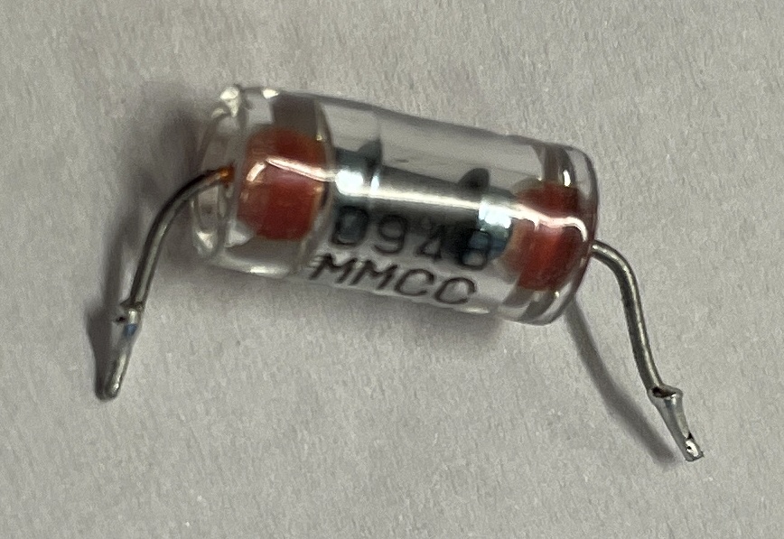

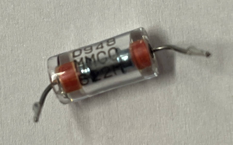

skleněné pouzdro, délka cca 10mm, uvnitř to vypadá jako by tam byla miniaturní cívka, ale možná to klame, označení D948 MMCC 822M

Je to zřejmě jiskřiště, více třeba zde : https://blog.naver.com/ictrkora/220756843109 a zde: https://www.mmc.co.jp/adv/en/products/surge_ab/
