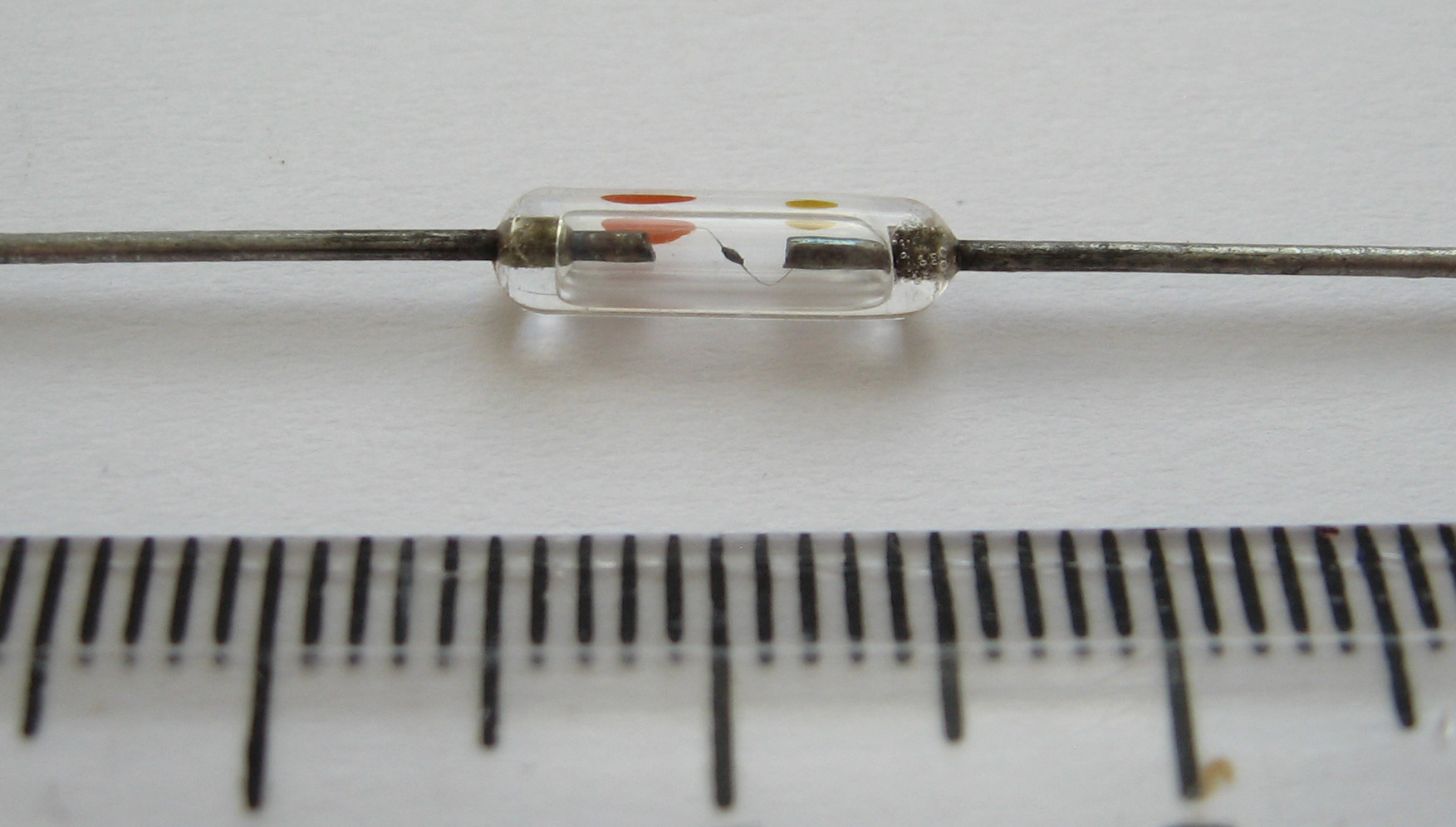

Pred casem jsem "zdedil" nekolik soucastek z fotky. Myslel jsem si, ze to jsou Ge diody, ale multimetr v obou smerech ukazuje shodny odpor 1300 ohmu. Sklenena banka ma delku 1 cm a je na ni zluta a oranzova tecka. Nevite co to je?

Perličkový termistor.

Jo jo. Podívej se sem.

Fiha, netusil jsem, ze se jich u nas vyrabelo tolik typu:
http://www.jdvd.cz/termistory/negohm.pdf
Ten muj je z rady NR 516 na strane 34.
