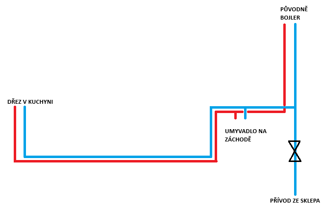

měl bych dotaz k ohřevu vody v dílně...
Snažím se v dané chvíli najít nejjednodušší a nejlevnější řešení. Původně byl v plánu malý sprcháč, takže jsem už před rokem "chytře" objednal 25L bojler ELÍZ PLV 30 WIFI. Během rekonstrukce jsem si prvotní plán rozmyslel a sprcháč jsem odepsal. Teď tedy řeším, jak rozumně ohřívat vodu pro malé umyvadlo na záchodě a dřez vedle v kuchyňce. Délka potrubí mezi umyvadlem a dřezem je zhruba 5 metrů. Vodu tam určitě nemám v plánu ohřívat nepřetržitě, ale pouze čas od času, když bude zima nebo bude potřeba něco vydrhnout...
Už nějakou dobu koukám po malých průtokových ohřívačích (příkon většinou okolo 3,5KW) nebo ohřívačích s malou kapacitou 5-8L (příkon 1,5-2KW). Co mi doteď nebyl schopný nikdo (ani "technici" z eshopů, kde tohle prodávají) jasně a jednoduše vysvětlit, jaký je rozdíl mezi beztlakými a tlakovými ohřívači a proč jeden potřebuje (nebo prý né vždy) speciální beztlakou vodovodní baterii. Já mám v obou případech klasické baterie.
Nejsem v tomhle směru žádný odborník, takže se rád zeptám tady. Moje laická úvaha je taková, že když do nějakého ohřívače tlačím vodu zvenku, tak by z něj snad mohla téct i ven nebo ne? Smile
Může mi to někdo, prosím, osvětlit a případně i navrhnout nějaké ideální řešení? Přikládám jednoduchou malůvku, kde lze vidět původní záměr umístění bojleru nad umyvadlem na záchodě. Teď uvažuji nad tím, jestli by nebylo jednodušší umístit nějaký malý spíš pod dřez v kuchyňské lince a ty dvě trubky vedoucí nad umyvadlo zrušit.

10l bojler Tatramat pod umyvadloje podle mne nejlepší řešení. Průtokový ohřívač pod 5 kW je zbytečná investice. I těch 5 kW není nic moc, je to tak na mytí rukou.

Beztlakový ohřívač má výstup trvale otevřený a teplá voda se spouští tak, že se do ohřívače pouští studená. Proto speciální baterie (viz i příloha).
Výhoda je v tom, že neřešíš ani přetlakový ventil s odpadem, ani expanzní nádobu.
Obecně je mezi ohřívačem a kohoutkem lepší co nejkratší potrubí, protože odpadá "mrtvý" objem vody v něm. Zejména při malé spotřebě s dlouhými mezerami je to znát.

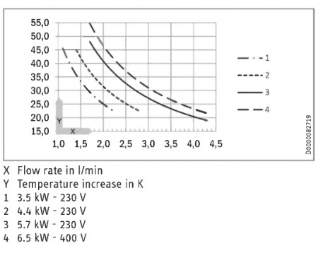

Prietokový ohrievač napr. 3,5 kW (aj ďalej v popise vlastností) bez ohľadu na výrobcu má obmedzený prietok vody, aby stíhal ohrievať a výstupná teplota vody je závislá na prietoku a teplote vody na vstupe. Ako bolo povedané, to je tak na umytie rúk, málo často. Pozri graf nižšie, napr. krivka č.1, pri prietoku 2l/min zvýši teplotu vody o 25K. Ak máš v zime na vtoku 7°C, ohreje na 32°C (na pocit vlažná), alebo v lete 13°C, tak výsledná teplota je 38°C ( teplá). Ešte vezmi do úvahy rozsah prietoku, tu je max. 2,2 l/min, ohrev zapína pri 1,6L/min a zapnutý sa udrží ešte pri 1,4l/min.
Ďalej mysli na to, že tam potrebuješ šestnácku istenie len na ten jeden spotrebič, prívod aspoň dvaapolka meď.
Zásobníkový tlakový/beztlakový vysvetlil JirkaZ, len dodám, že beztlakový má plastovú nádržku, tlakový má oceľovú smaltovanú, inak je to to isté, hriať bude rovnako. Pri beztlakovom ešte treba dávať bacha na obmedzenie prietoku, za istých okolností môže nádržku roztrhnúť aj "šupa" pri otvorení batérie, ak na vstupe nie je správne priškrtená.
EDIT: ešte pri zásobníkových beztlakových OV je obmedzenie, že sa dá použiť len na jedno odberné miesto. Tebe by najviac vyhovoval tlakový 10L ohrievač, keďže 5L tlakový som nevidel.
