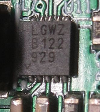

Zdravím, nepomohl by někdo s určením této součástky? Je jich několik v spínaném zdroji různých výstupních napětí, zřejmě pro každé jedna.
Další mají označení:
LCBN B291 932
LFXS B815 929
 Velikost:  39.43 kB
 Zobrazeno:  16 krát
Příspěvky: 3561
PříspěvekZaslal: po květen 19 2025, 19:50    Předmět: Citovat
LGWZ by měl být LT8362, LCBN LT3080 a LXFS LT3015.
Pouzdra mají různá, to sis nějak nevšiml.

Díky za nasměrování, ani jsem si nevšimnul, že má každý jiný počet nožiček Embarassed
Mimochodem, jak se takováhle blecha mění? Nějakým horkovzduchem?

Díky za rady asi si zkusím nějakou tu horkovzdušku pořídit a vyzkouším to. Ta oprava mě zase až tak nebolí, je to nějaká destička k mikrofonům. Jak už jsem psal, obvodů tohohle typu je tam několik, tenhle konkrétně je pro napětí 48V. Dost mě překvapilo, že to má při napájení 24V na prázdno odběr přes 4W a na většině z nich se nedá udržet prst, jak jsou horké Shocked

Co mám zkušenosti s podobnými TPS7A5701RTER a NCP59744MN1ADJTBG, tak jsou docela dlouhodobě zkratuvzdorné na výstupu, v takové chvíli můžou solidně topit.
Tak se ještě podvívej, jestli se nedá výstup rozpojit (buď opatrně uškrábnout cestu, nebo vypájet nějakou sériovou součástku - feritovou perličku, cívku, průchozí kondenzátor).
Ale taky jim docela dost často vadí překročení maximálního Vin, potom se stává, že topí, na výstupu je buď nula, nebo cca referenční napětí (kolem 0,8V).
P.S:: nemusíš nutně hned kupovat horkovzušnou stanici, stačí horkovzdušná pistole z Lídlu, ale musíš být opatrný.
Já osobně u nenáročných věcí častou používám Steinel pistoli, nastavenou na 360°C, odpájím a připájím s ní klidně i BGA procesor.
Vždy je podstatná vzdálenost od desky a maximální průtok vzduchu.

Je mi to právě taky záhadou proč ty obvody tak hřejí. Napětí na jejich výstupech je v pořádku, nikde žádný zkrat. Ten jediný LT8362, co má napětí zvyšovat na 48V, nefunguje a napětí za cívkou a diodou na výstupních kondenzátorech je cca stejné jako napětí na jeho vstupu.
