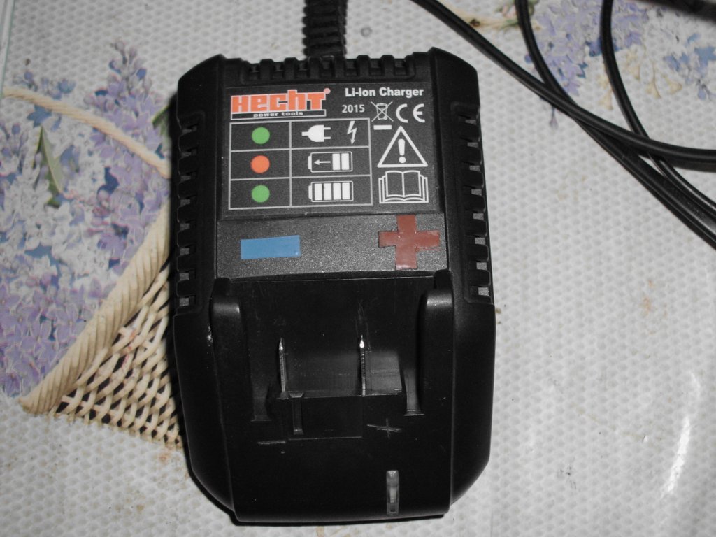

Kamarád mi předal tuto nabku . Po rozdělání evident , někdo se v tom již vrtal . Teda na sekundáru kolem 431ky . No nalezeno vadné : pojistka , můstek , FET , snímací R , odpor do G , vadný budič 6855 , kupodivu elyty při měření OK . Než mi příjde z china , tak jsem hledal na AME . Takže tamodtud snímací R , ale jako TR212 , FET STP4NK60ZFP , budič SG6859ATZ . Maká to . Doufám , že mi dorazí vše . Dnes jsem dostal pytlík se třemi objednávkami . Ze dvou nabíječek na MOTO , mi jednu vyšpatnili , přišel jen prázdný pytlík ... Zkusil jsem reklamovat , možná ....
