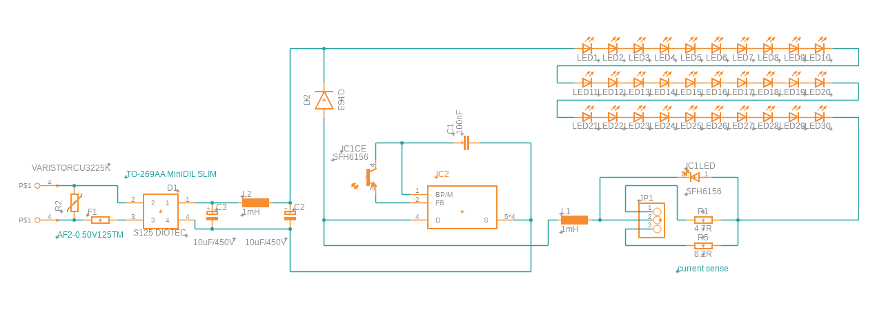

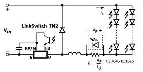

Zapojil jsem v kontaktním poli verzi zapojení pro stabilizovaný proud LNK304. Je toto zapojení s optočlenem a budičem na low-side.
Vyzkoušel jsem několik zátěží s různým počtem bílých LED v sérii 12, 14 a 30LED.
Jako ten snímací odpor jsem zapojoval odpory 7, 8.2 a 12 ohmů.
Na ledce v optočlenu je od 50-70mV Rolling Eyes Tlumivka 1mH, kond bypassu 100nF keramika.
Proud zátěží je malý měl jsem od 7 do 11mA. Na těch 12ohmů by tam mělo být 100mA tedy pokud chápu ten vzoreček R=Vf/Io
Tak nevím co tu nehraje.
PS: Mám na indukčnosti kod 107, už jsem jaksi vyšel ze cviku ale nevím co je to za hodnotu, z touhle už je proud LEDkama 70mA (předtím jsem tam měl 102 to je snad 1mH)

Změřil jsem tu 107čku je to 100mH. Což mi příjde dost mimo oproti datasheetu, ale stejně to i tak nestabilizuje na optočlenu je 0.5V.
Má někdo nějaký nápad jak tenhle bastl přimět k tomu, aby tam skrz tu zátěž pustil větší proud, protože jinak je tam to snímání proudu odporem celkem k prdu. Nic se nestabilizuje.
Je v tom nějaký fígl, charakter zátěže, nebo erupce na slunci nebo v čem to vězí? Laughing

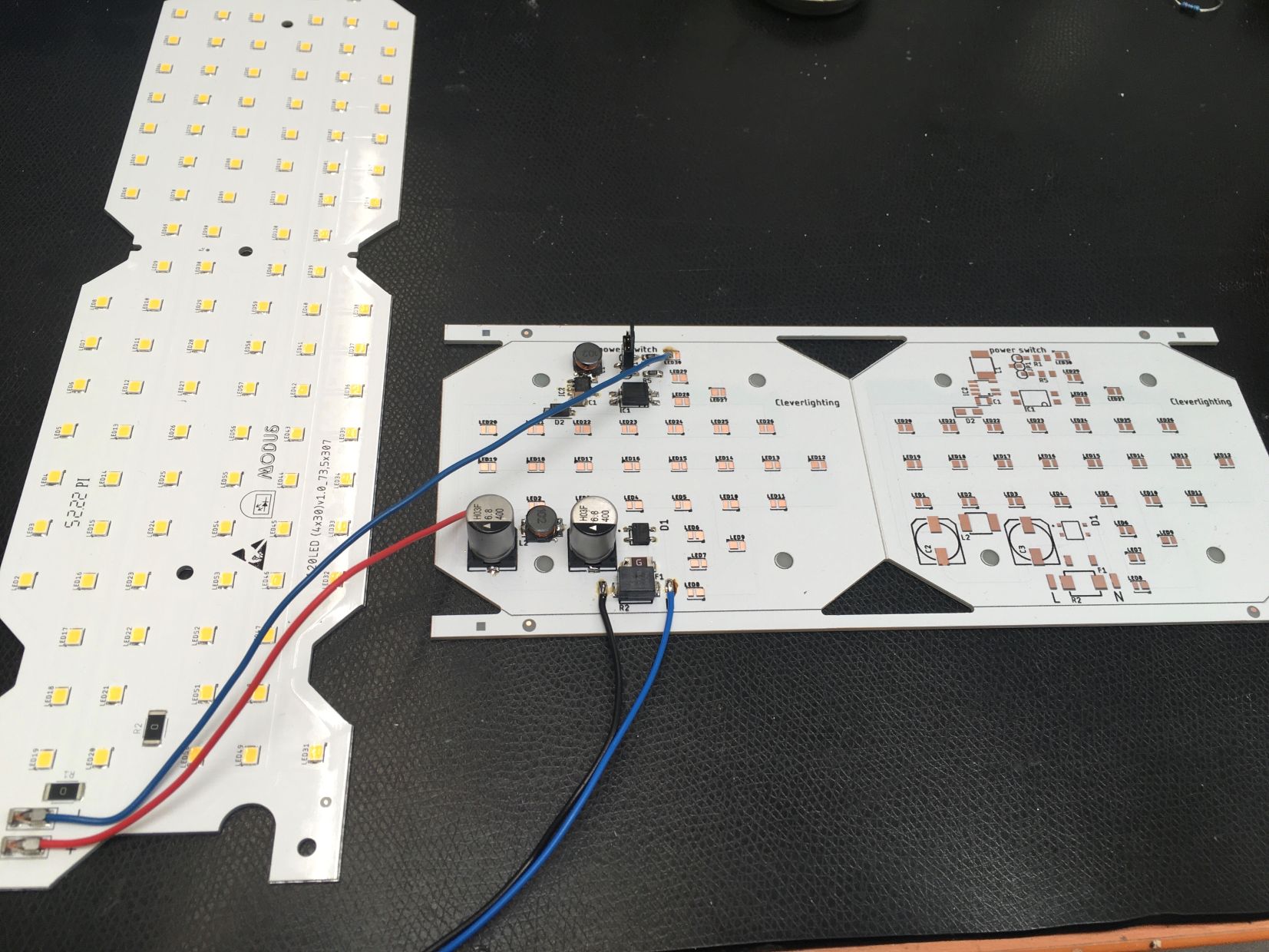

Osadil jsem plošňák. Výsledek pokusu je vlastně téměř shodný s předchozím pokusem v nepájivém poli. Budič skrz zátěž a odpor 4R7 jako Rsense nepouští více jak 20mA.
Zkusil jsem místo LEDek dát obyč žárovku, tou neteče vůbec nic. Hýbal jsem s hodnotou C v bypassu... bez vlivu na proud.
Rolling Eyes

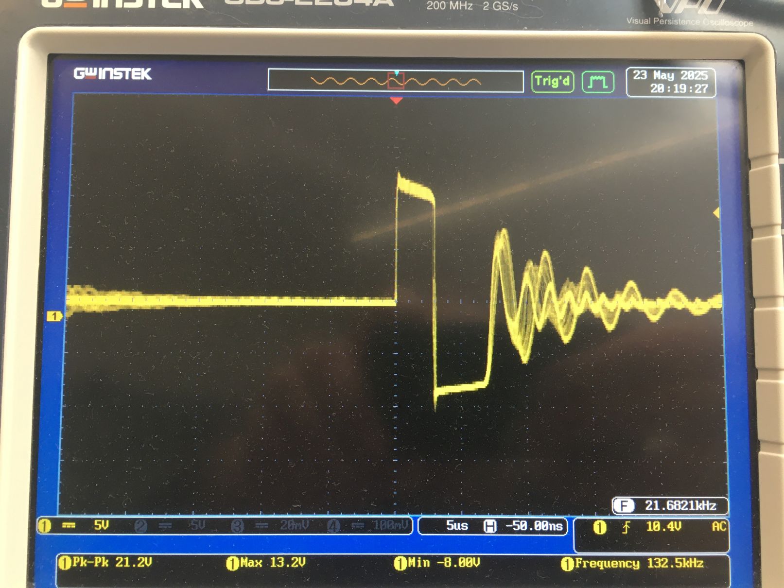

Stále si myslím, že je problém v té indukčnosti, má saturační proud jen 200mA. Chtělo by to kouknout osciloskopem na průběh proudu. Máš osciloskop a oddělovací trafo nebo bateriovej osciloskop?
A nezkusil jsi (třeba jen omylem), co to udělá, když odpojíš ZV úplně? Vypadá to, že se ta cívka přesycuje a jsou tam jen úzké pulzy.

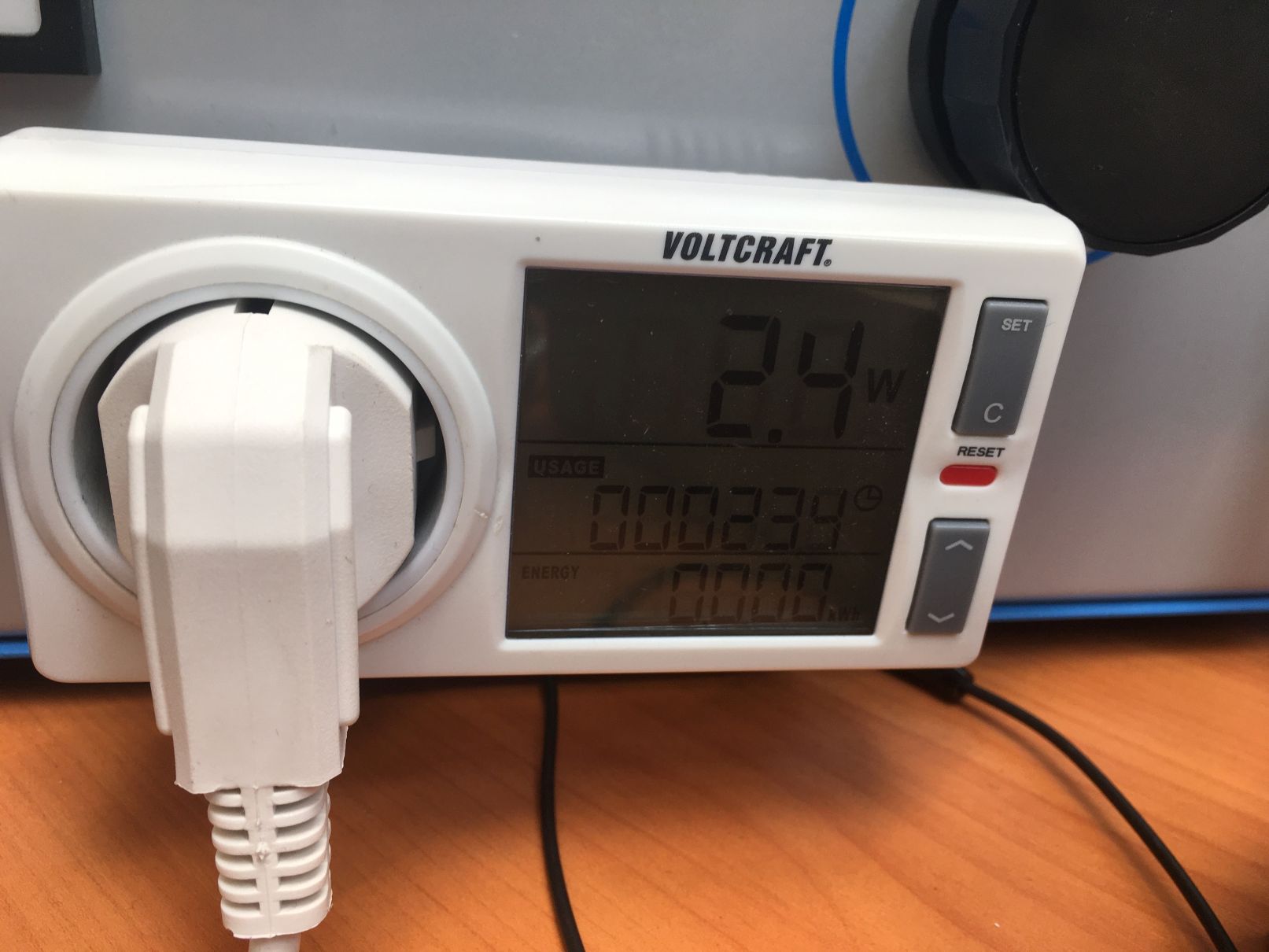

Ve stavu v jakým je to teď se to chová tak, že od nějakého malého napětí do 90V to nějak trochu svítí pak to od 100V skoro zhasne, při cca 150V znovu rozsvítí, při dalším zvyšování napětí až ke 230V jde výstupní proud postupně zase mírně dolu.
Odběr na 150V je 2.3W a proud LEDkama okolo 20mA.

Nějaké fotky. Osciloskop je 50V/dílek sonda je přepnutá 1:10.
Co s tou cívkou, slabý drátek? Doporučíš něco konkrétního, konkrétní hodnotu, protože v datasheetu je jen stroze napsáno hodnoty se dají zjistit z nějakého PI design expert s čimž vůbec neumím dělat.
