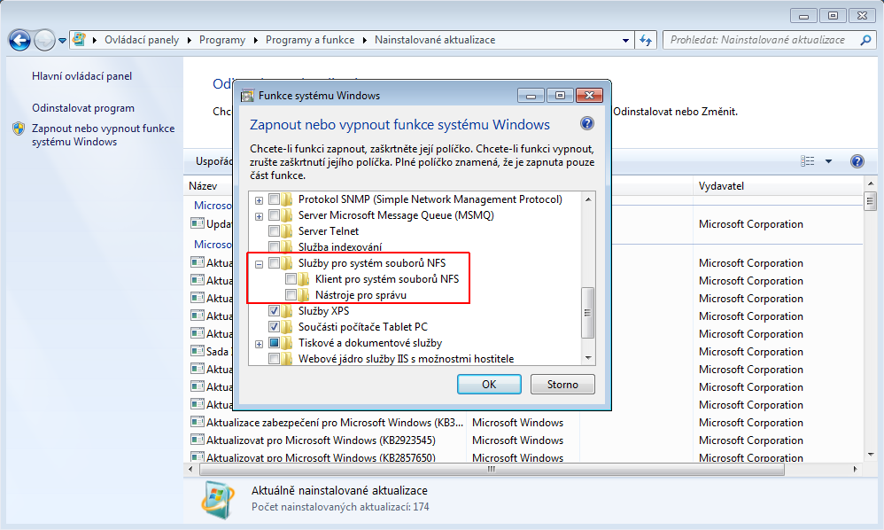

Edit: Opravdu ses z Win7 připojoval na NAS přes NFS, které bys musel ručně povolit?

V Linuxu se při NFS sdílení (obvykle) nevyžaduje zadávání jména + hesla a vše pracuje na úrovni důvěry mezi servery a klienty na základě UID + GID.
Když jsem se díval do tohoto manuálu https://www.manualslib.com/manual/327867/Thermaltake-Muse-X-Duo-Raid.html , tak se tam o tom NFS nic nepíše, takže se z Win7 připojuješ (nejspíš) přes sambu (SMB/CIFS).

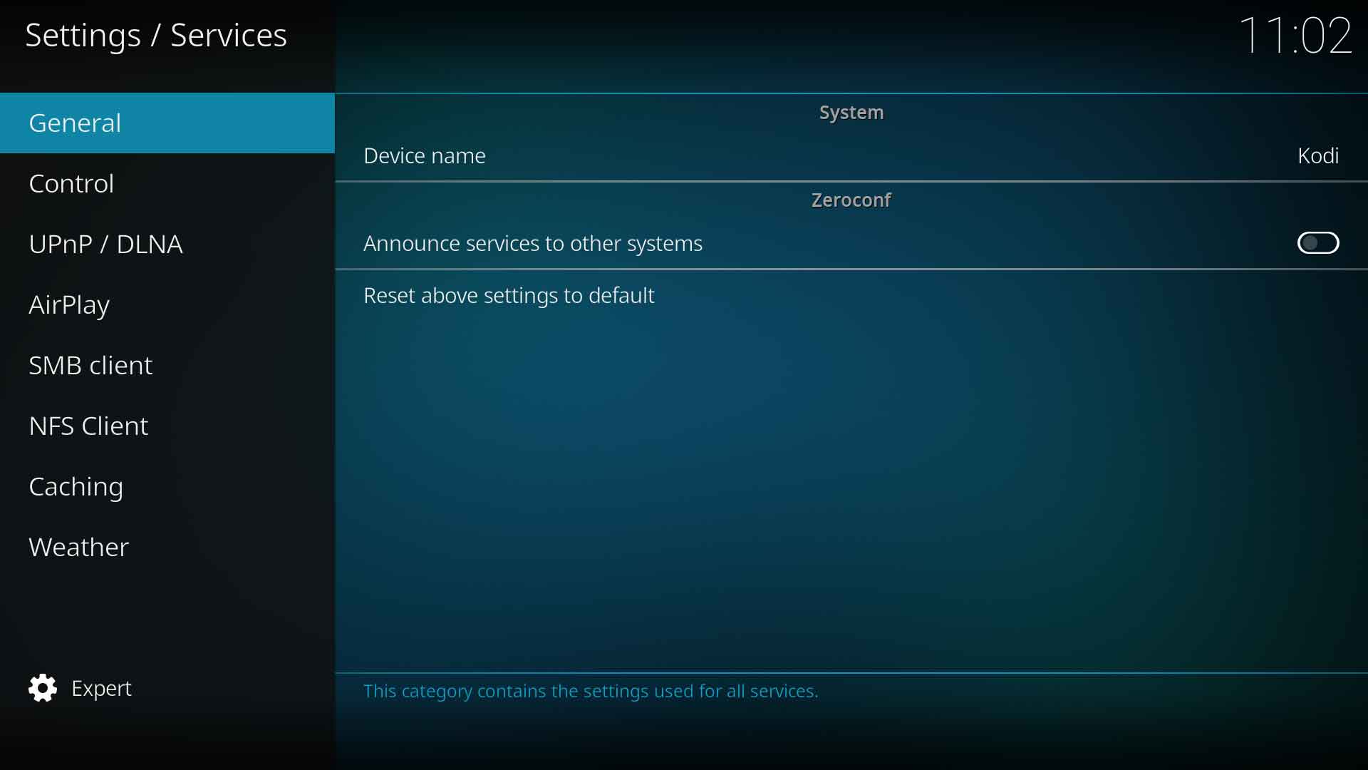

matahari
Založen: Oct 29, 2017
Příspěvky: 1148
PříspěvekZaslal: st květen 14 2025, 10:09    Předmět: Citovat
Kde je na tomto obrázku sdílení přes FTP? Zbytečně tady radíš nesmysl, který v základním KODI nejde.

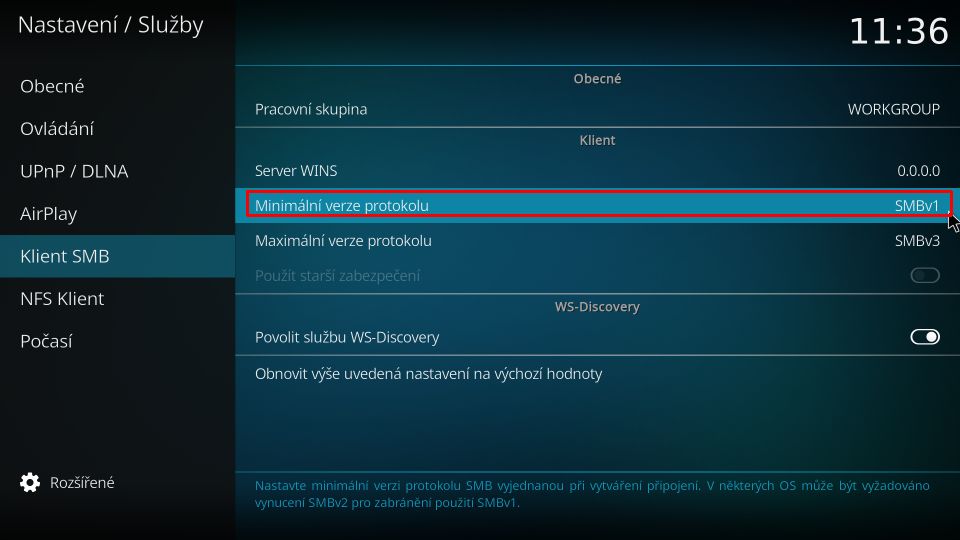

matahari
Příspěvky: 1148
PříspěvekZaslal: st květen 14 2025, 10:45    Předmět: Citovat
bu2520 napsal(a):
bohužel nic nakonec mi to vypíše vypršel čas spojení
Zkusils nastavit jako minimální verzi protokolu SMBv1?
