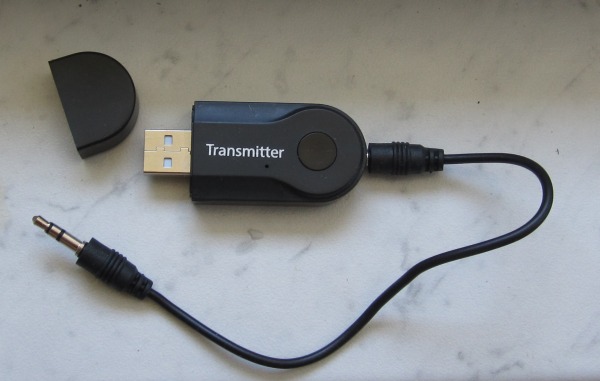

Co to je za transmitter?
padik
Založen: Jan 02, 2015
Příspěvky: 407
PříspěvekZaslal: út květen 13 2025, 16:51    Předmět: Co to je za transmitter? Citovat
Stálo to cca 50 Kč, jenomže jsem to nerozchodil. Jak to má vlastně fungovat?
Dík. A případně nějaký tip na vysílač připojitelný k sluchátkovému výstupu radia.
 Velikost:  48.61 kB
 Zobrazeno:  34 krát

PříspěvekZaslal: út květen 13 2025, 18:09    Předmět: Citovat
USB konektor je napájecí. Tak do nabíječky. JACK je signál. A spojení by mělo být bluetooth.

PříspěvekZaslal: út květen 13 2025, 19:30    Předmět: Citovat
Něco podobného jsem kdysi měl. Používalo se to třeba pro připojení MPtrojky k autoradiu. Přes USB se to napájelo, audio šlo přes jacky, vysílalo to v pásmu 88-108MHz. Na autorádiu sis to naladil a přehrávalo to audio z MP3.

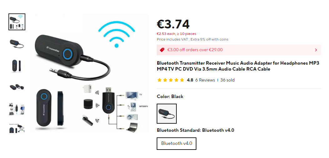

PříspěvekZaslal: út květen 13 2025, 19:49    Předmět: Citovat
Je to určite BT adaptér - vysielač - mám podobný
 Velikost:  132.81 kB
 Zobrazeno:  54 krát

PříspěvekZaslal: st květen 28 2025, 14:36    Předmět: Citovat
dred napsal(a):
No tak mně nefunguje. Nespároval se s ničím. Modrá ledka bliká. Zahodím to.

PříspěvekZaslal: st květen 28 2025, 15:02    Předmět: Citovat
a ked to pripojis, vidis to v mobile, ked si das vyhladat bt zariadenia?

PříspěvekZaslal: st květen 28 2025, 18:36    Předmět: Citovat
Bežné spárovanie bez "povolení" sa určite nedeje niekde na "pozadí"... Určite ho niekde v "možných" pripojeniach - nastaveniach BT musíš najsamprv "odobriť" aby sa pri dostupnosti spárovalo, ale mnohokrát takúto činnosť blokuje aj iné "možno vtedy prioritné" BT zariadenie, ktoré je momentálne v činnosti a keď bolo prioritne pripojené, tak ďaľšiemu systému nedovolí napojiť sa! Stačí že máš v dosahu iný BT modul (napr. v slúchadlách) a nový len bude čakať na možné pripojenie... "Odpojíš" slúchadlá a po "povoleniach" nabehne ten ďaľší...
Vyskúšaj jednoduchú vec... vlez do nastavení BT a "odpoj" spojenie s nejakým aktívnym zariadením... daj vyhľadať nové prepojenia a podľa nejakej identifikácie umožni pripojenie toho nového zariadenia... To je v mobile určite brnkačka...
U nejakých home audio + zariadení to býva komplikovanejšjie, lebo nemáš možno "obrazovú info" o zariadení, ktoré chceš primárne pripojiť... mnohé moderné systémy to určite umožňujú.. Ale pri vypnutí "nezaujímavých" - resp pri výbere daného zariadenia to musí IŤ ...
