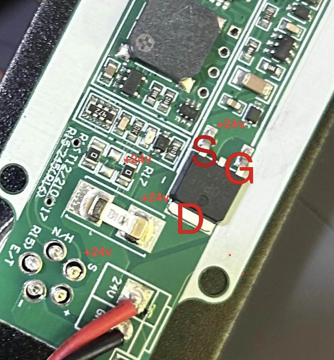

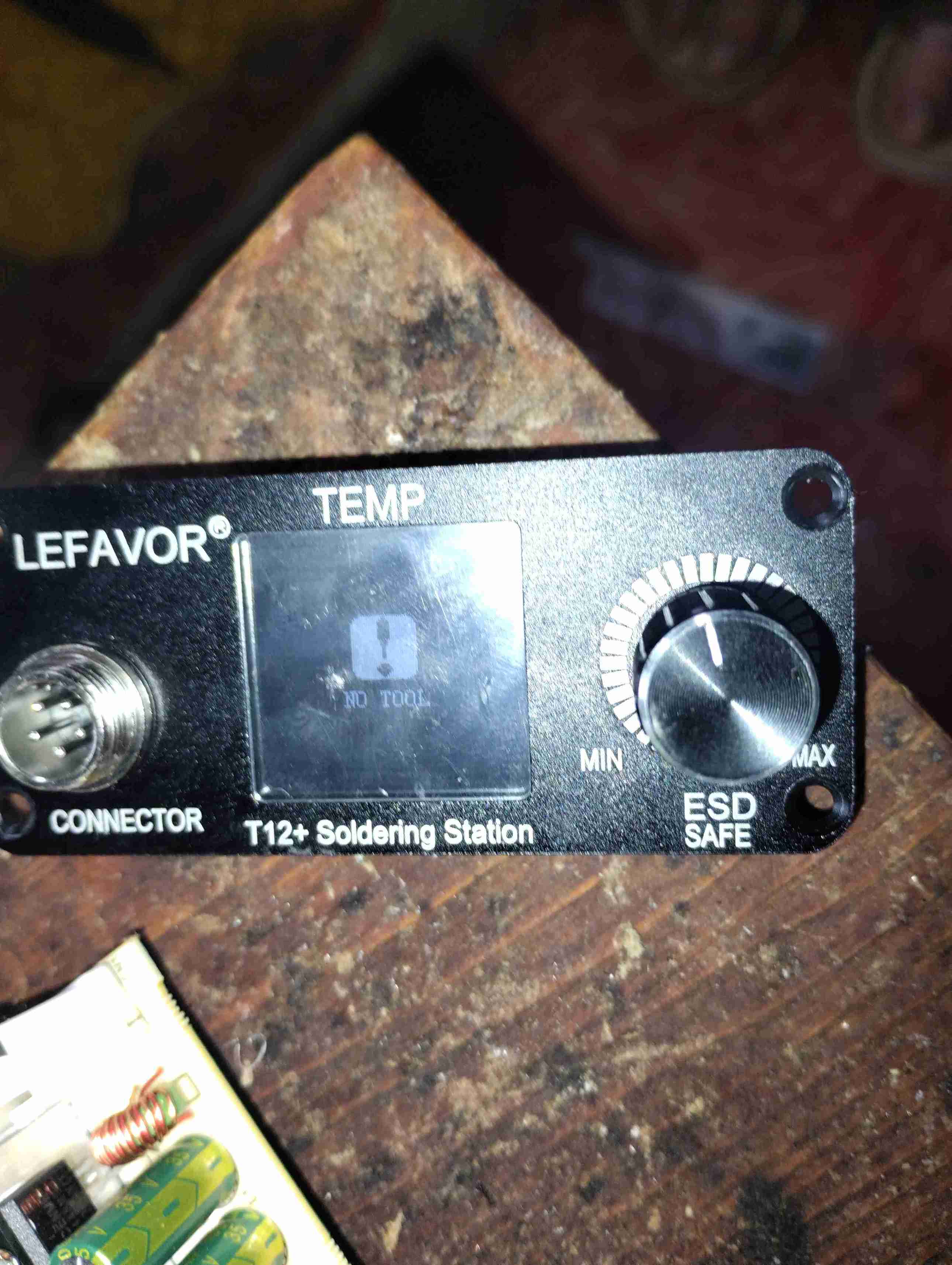

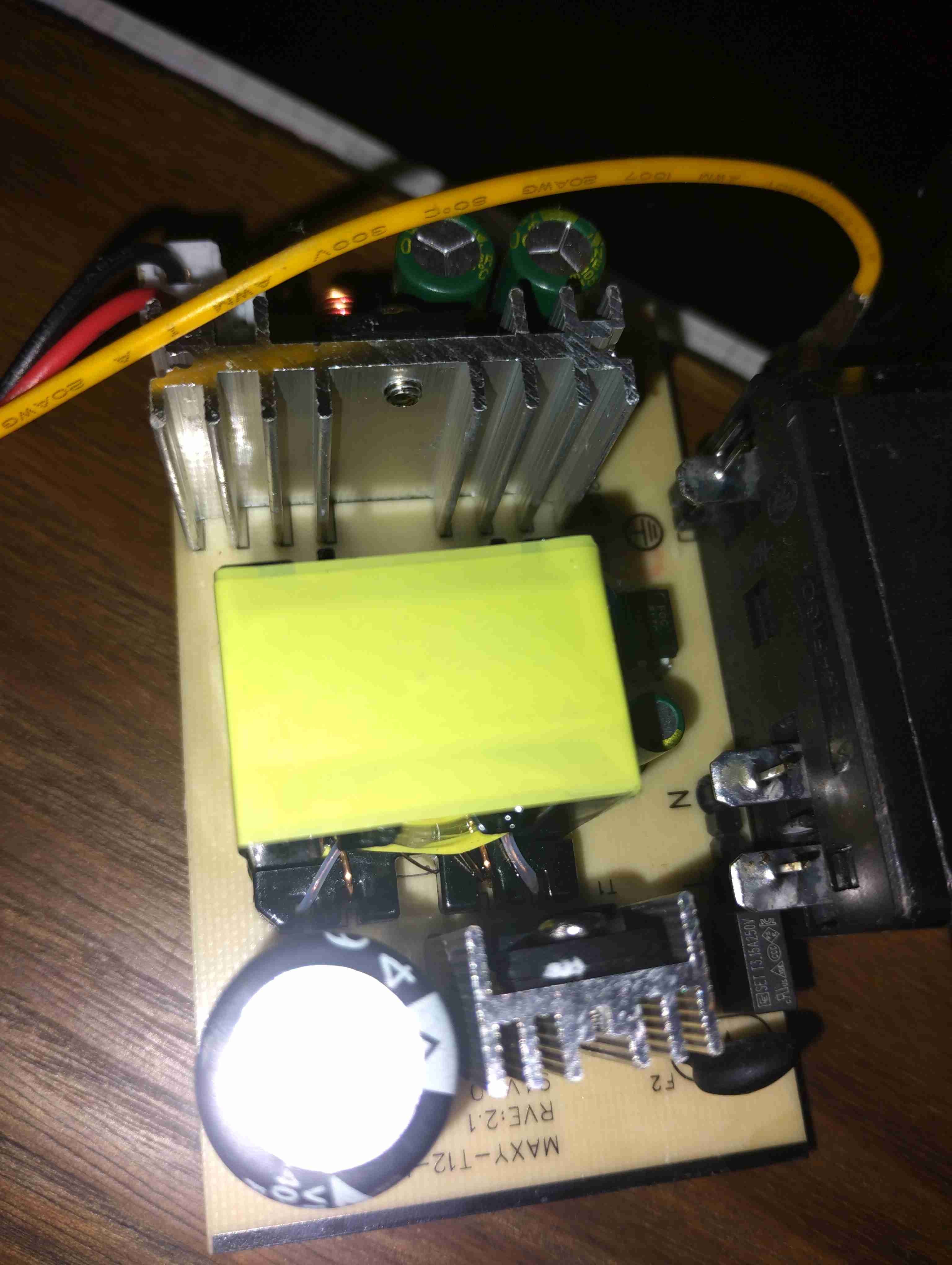

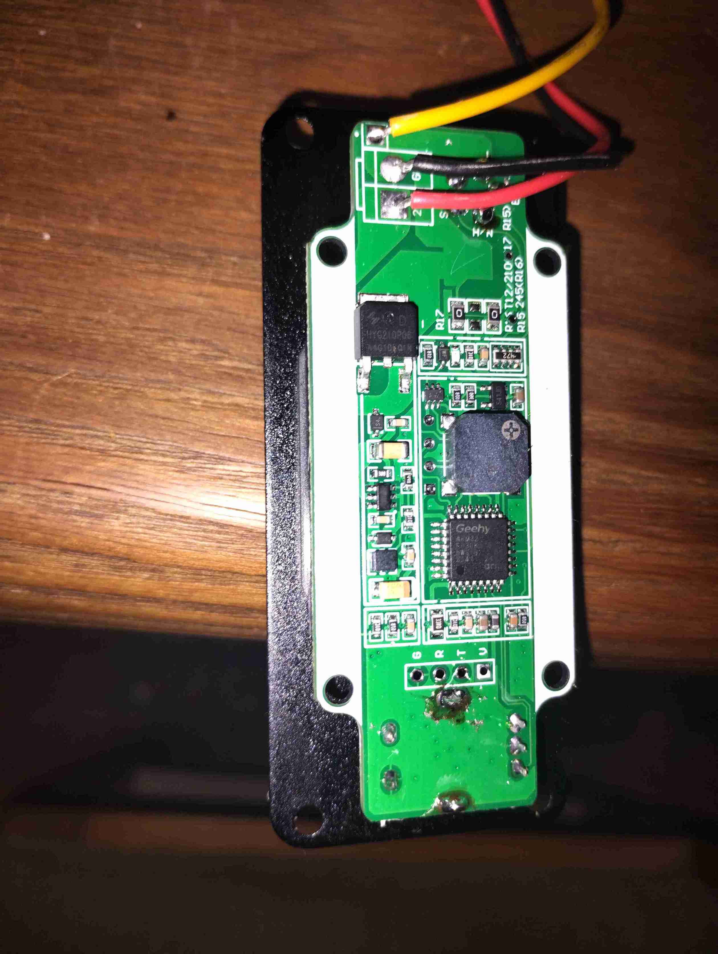

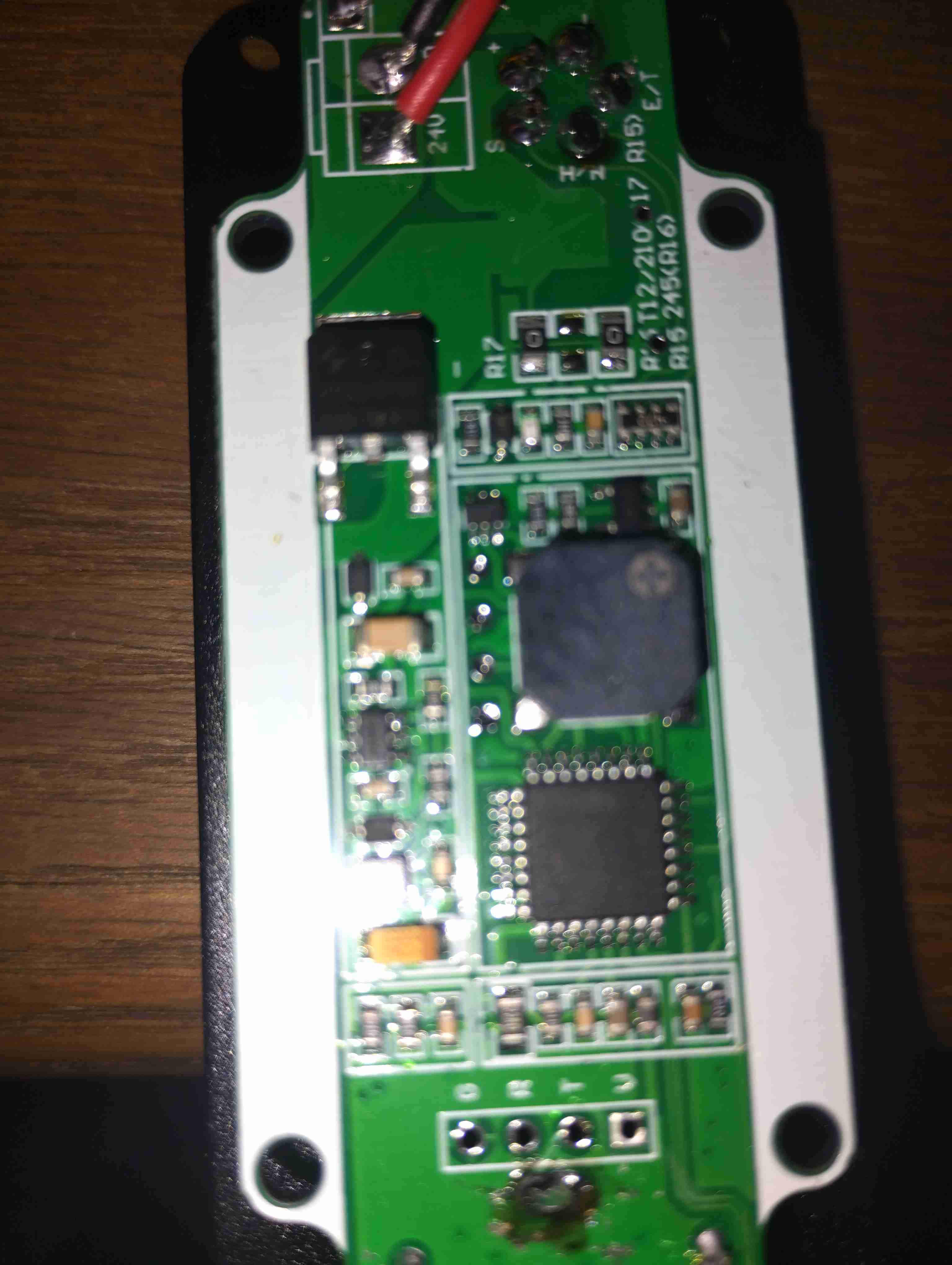

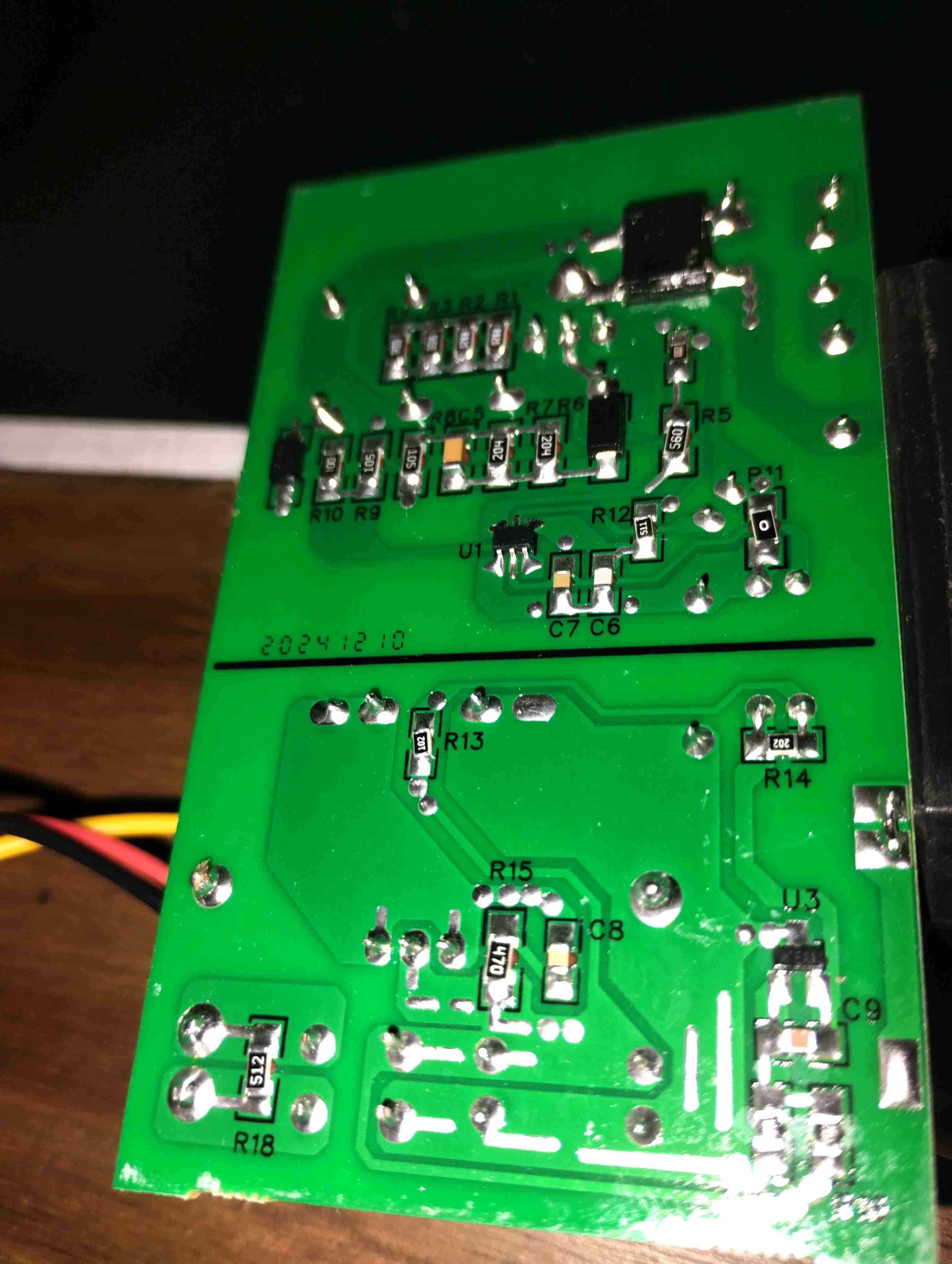

dobry den pokazila sa mi spajkovacia stanica lefavor t12 na displeji svieti no tool do prednoho panela ide 28v.Vedeli by ste ma naviest kde čo merat aby som našiel poruchu?inač ju budem musiet vyhodit.

No tool znamená, že nemáš nástroj. K spájkovacej stanici musíš pripojiť spájkovacie pero so spájkovacím hrotom. Bez spájkovacieho pera, len so stanicou sa spájkovať nedá.

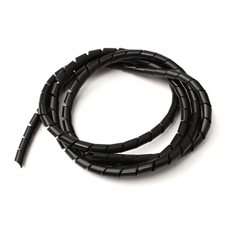

Ani "svetoznáma" ERSA to nevedela vyriešiť... Vždy sa nejaký káblik niekde pri konci prechodky používaním ulomí a potom to nejde.... navyše tie "rúčky" bývajú nerozoberateľné / zaliate, tak si musíš kúpiť novú, alebo opraviť naprasáka.... biznis musí pokračovať! Vo firme sme mali asi 15 "rúčiek" ERSA 80 a každá prešla "opravou" kábla na konci rúčky...v prechodke. Veľa pomôže plastová "špirála", alebo struna na viazanie "organizovanie" káblov....predĺži sa "ohyb" káblika a vydrží dlhšie... niečo takéto

Prelomený kábel. A z piatich žil to ako prvý schytal najtenší vodič od termistoru. Ak by bola chyba na plošaku, tak na prvej fotke celkom hore, jak je zaspájkovaný okrúhly konektor, tak môže byť vylomenný niektorý plošný spoj tesne pri konektore, asi ten najtenší od termistora.

našiel som aj taku schemu predneho panela neni mi jasne kde mam merat

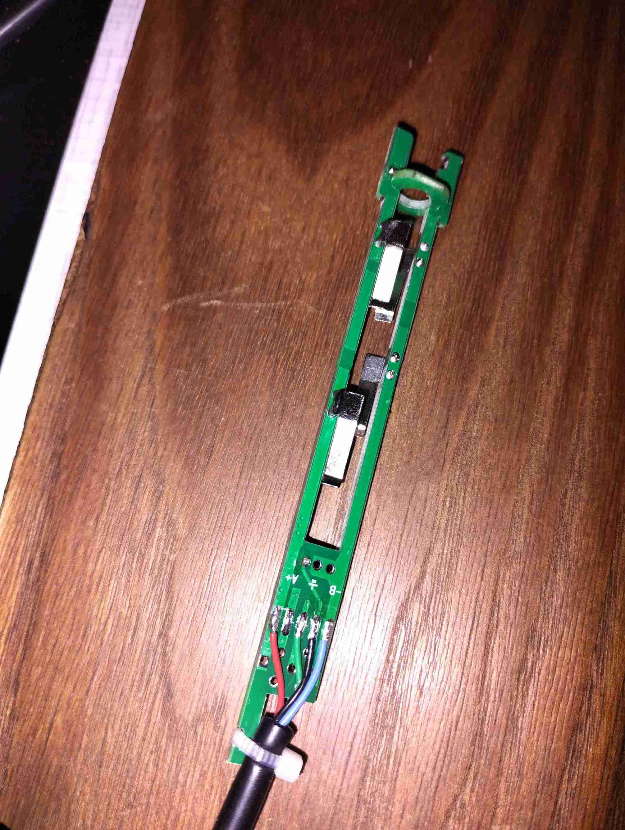

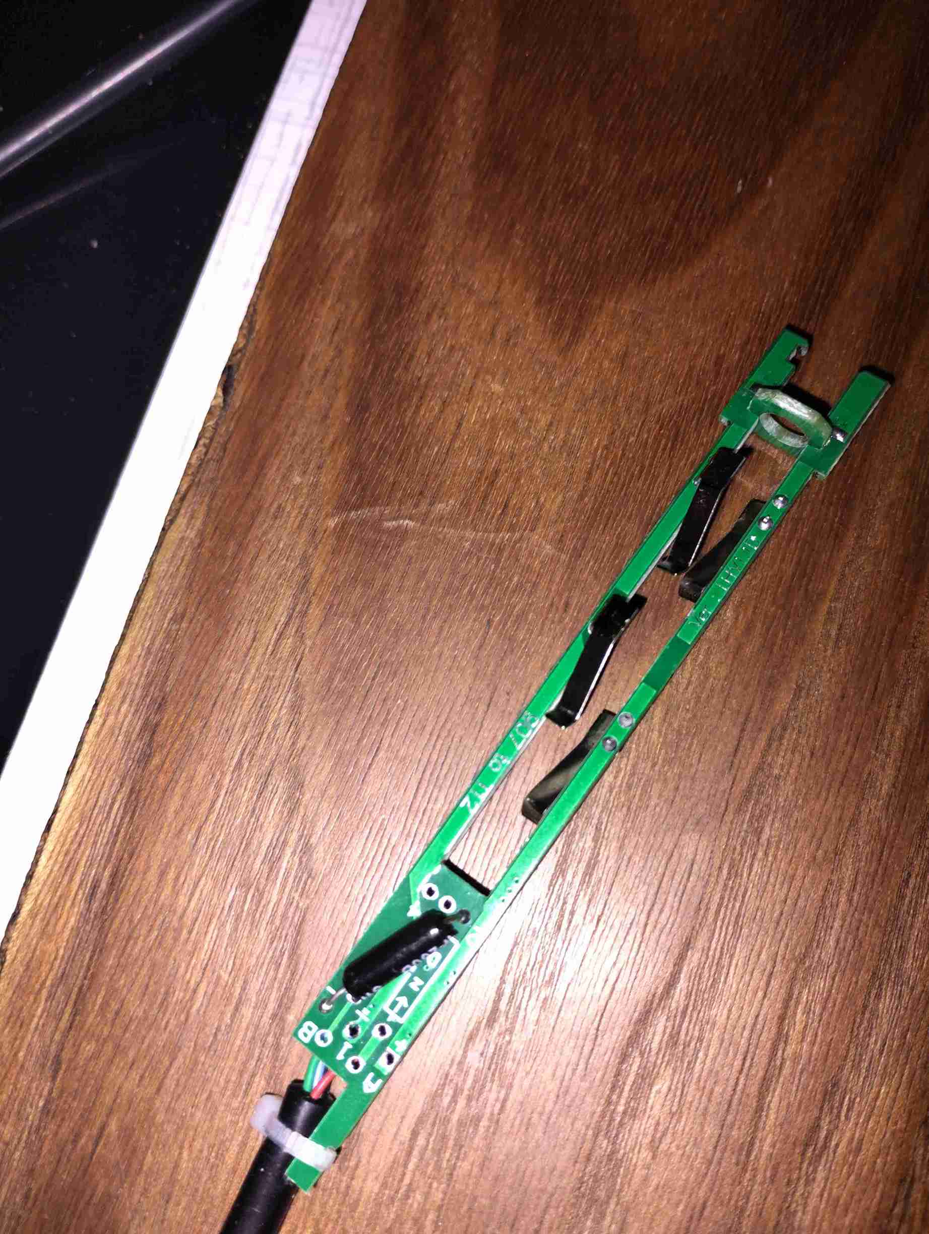

ručka je normalne rozoberatelna a do ručky si nislim že by malo ist tiežnejakle napetie len na ktorych pinoch zmerat,Prepiskoval som celu ručku až po konektor ktory sa vsuva do pajkovačky.

Výrobcovia bežne robia rúčky na troch vodičoch... zelený/zelenožltý je väčšinou ukostrenie telesa proti statickej elektrine... ďaľšie dva vodiče, ktoré impuzlne napájajú špirálu sú zároveň v "neaktívnom" cykle mikroprocesorom využité ako meracie na teplotu špirály - buď jej odporom špirály po nahriatí, alebo pridaným "termočlánkom"...
Pokiaľ očakávaš napätie na špirálu - a nie je tam, môže byť práve blokované procesorom, - Je tam nejaký obvod - nenameria (prerušeným káblikom) a vyhodnotí nepripojený nástroj...prípadne "nedokonalým" spojom (prerušením vodiča)a ten vyhodnotí ako "chaos". a ďalej sa nič nedeje..
Nehľadaj hneď závadu, tam kde možno ani nie je... Len dokonale funkčná "rúčka" ťa môže posunúť na hľadanie závady v elektronike riadenia..
Příspěvky: 5619
PříspěvekZaslal: so květen 10 2025, 13:07    Předmět: Citovat
Zmeraj odpor topného telesa. Termistor tam zjavne nie je.
Ta čierna súčiastka v ručke je asi plohový spínač.
Ukostrenie v ručke plošným spojom tenkým ako vlas je naozaj len ESD. Snáď je ručka napájaná bezpečným napätím.
