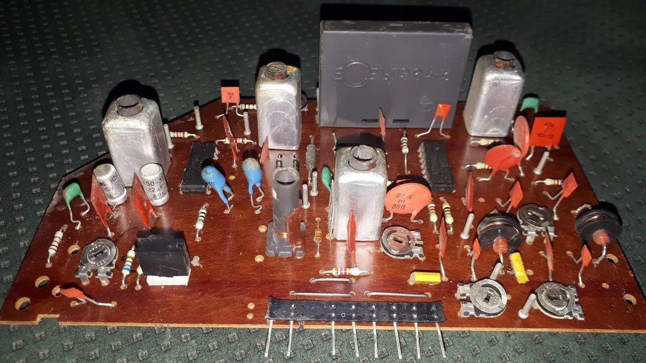

Dostala se ke mě tato deska, vypadá to jako PAL dekoder do ruských TV. Tipuji to podle konektoru, možná do RUBIN C281 nebo něco podbnýho? Stačí jej vyměnit za ten SECAM modul, co je v té TV nebo potřebuje TV ještě nejakou úpravu? Na druhé straně je napsáno DSP-12. Nemáte někdo od toho nějaký návod na instalaci do nějaké TV ?

Já mám takovej pocit, že tam původní SECAMovej modul zvostává a tenhle se připojuje paralelně k němu do cesty videosignálu ...

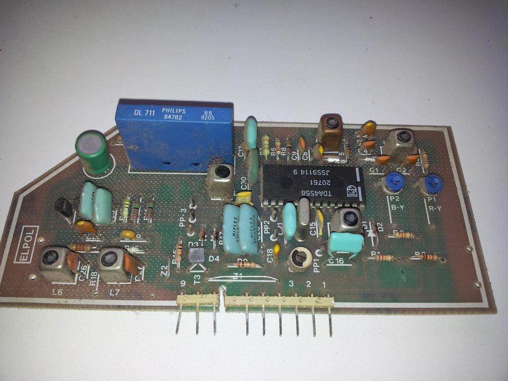

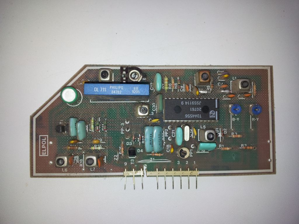

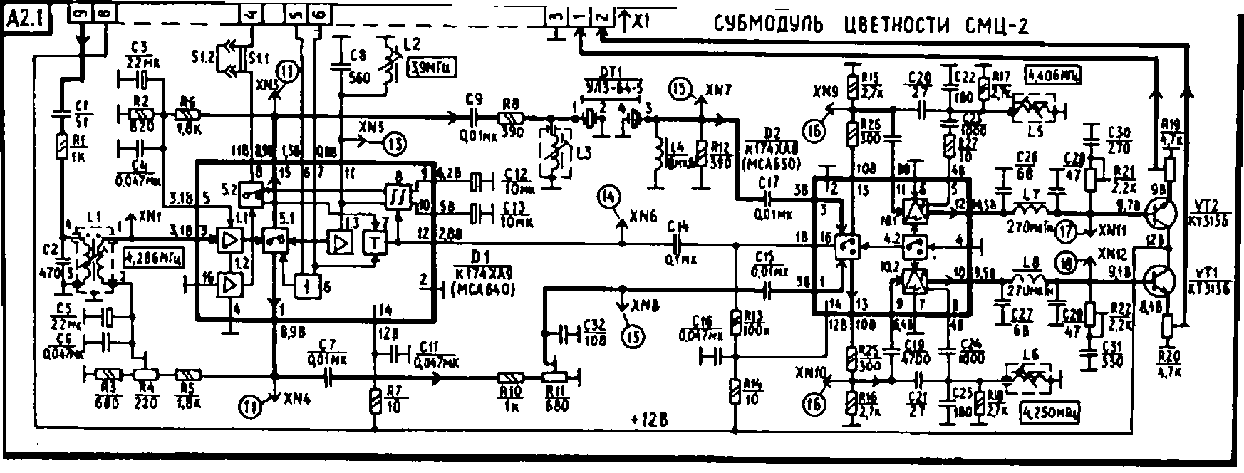

Viz příloha (AR A9/92 a další), přikládám i schéma SMC-2 a jeho foto.
To, co popisuje Ekkar, se dělalo většinou (byl tam PAL dekodér 3510 a někdy i směšovač pro zvuk 5,5 => 6,5 Mhz), nicméně modul DSP-12 má TDA4556, což je kompletní PAL/SECAM/NTSC dekodér.
Proto to bylo koncipováno jako náhrada SMC-2.

Ten modul se vrazil místo původního SECAM modulu, umí jak PAL, tak SECAM. Sám si podle identifikace přepne i charakteristiku vstupní propusti buď na PAL-filtr, nebo SECAM-cloche. Funkce NTSC 4,43/3,58 není zapojená, i když ji dekodér umí taky.
Jen se tuším musí vyndat propojka odpínače barvy, protože chybí identifikace SECAM a napětí řídící barevnou sytost je bez ní zkratované.
A pak se u některého modelu (tuším C382) stalo, že byly převrácené barvy, pro něj se musely buď výstupy (R-Y) a (B-Y) doplnit invertory, nebo švába vyměnit za typ TDA4555, ten se od 4556 liší opačnou polaritou rozdílových signálů barvy na výstupech.

Nevím, jak je to s tou identifikací, ale obvod ji samozřejmě má, protože podle ní přepíná vstupní propusti, Ale to je detail, čekal bych, že to bude nezapojeno už na modulu. Verze TDA4556 má kladné rozdílové signály R-Y, B-Y, takže je to přímá náhrada za modul s MCA640/650, inverze není potřeba. Verze s opačnou polaritou signálů TDA4555 byla náhradou za novější IO TDA3510 + TDA3530.

Ty ruské kopie se občas chovaly svérázně. Mě zas fascinovalo, že si dali práci s vykucháním MCA640/650 tak, aby neumožňovaly rozšíření o PAL. Pokud někdo chtěl rozšířit ten MC-2 po vzoru Color 110, tak to bez výměny ruských švábů za MCA nefungovalo. Později, když se rozšířily moduly s 4555 už to byla zbytečná práce, ale pár takových úprav jsem hned ze začátku udělal. Malé moduly s TBA540 se totiž v Praze sehnaly za pár Kčs v bazarech - vybrakované z německých TV do šrotu.
