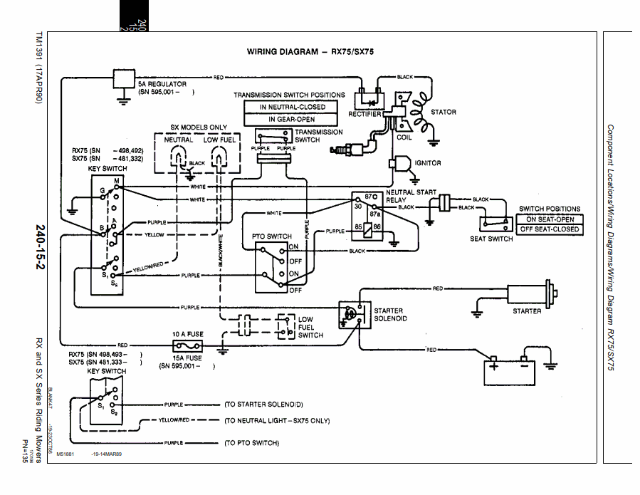

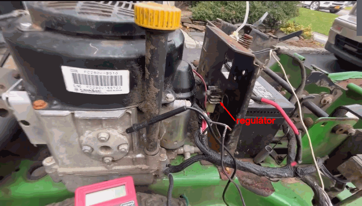

Skutečně existovaly verze RX75 bez regulátoru? Z jiného manuálu je níže uvedené schema. Bez regulátoru (nebo přiměřené zátěže alternátoru) musí zákonitě docházet k přebíjení akumulátoru. Domnívat se, že alternátor během času zvyšuje svůj výkon, je bláhovost (eufemismus).
Jsou lidé, kteří ani nevědí, že věc na obrázku je regulátor, podobně jako autor videa z YT, z něhož je uvedený snímek.
