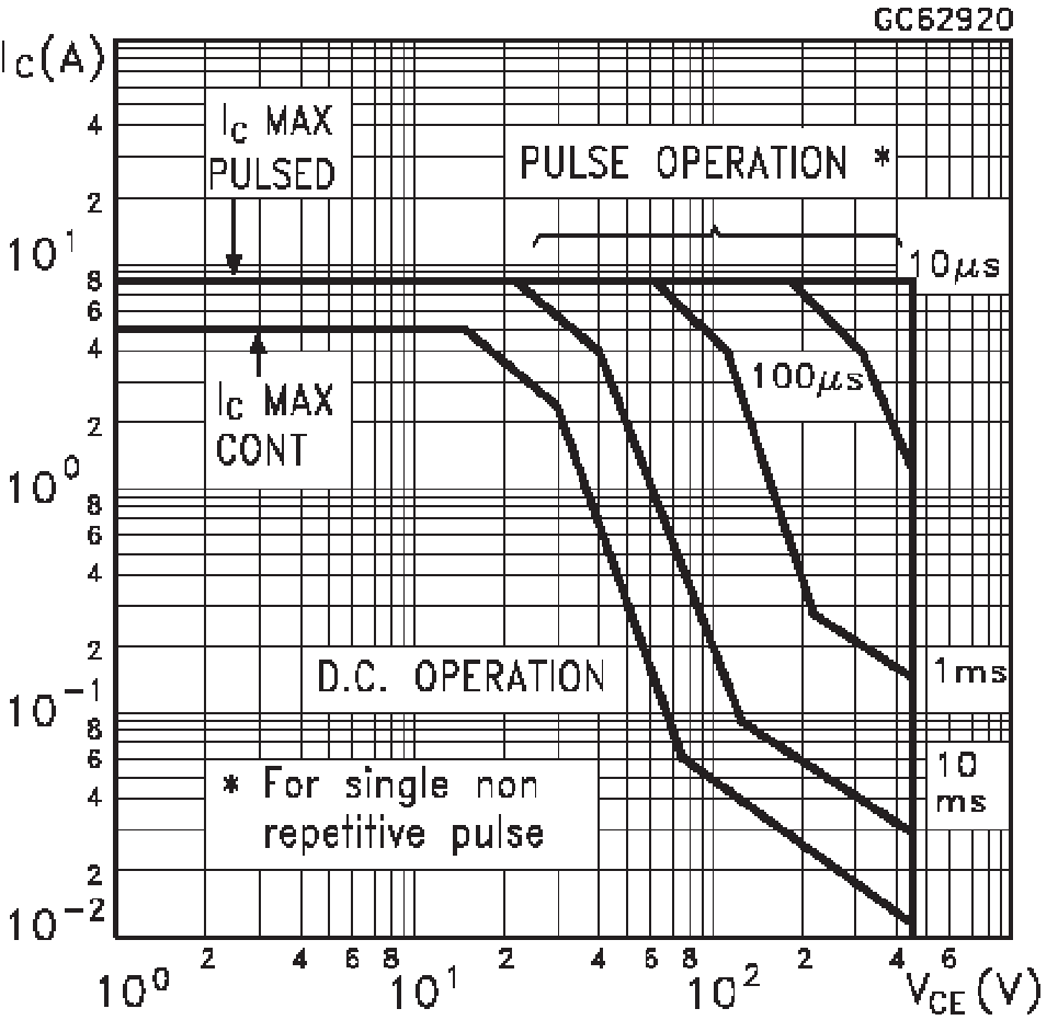

https://www.hadex.cz/c362-bul38d-n-450v5a-80w-to220/
https://www.hadex.cz/o775b-chladic-al-zh0137-115x64x100mm/
https://www.hadex.cz/h388-220kg-preh-potenciometr-tahovy-tp642/
https://www.hadex.cz/a812-kbu1010---diodovy-mustek-1000v10a/
ešte nejaká krabička...
Šlajdr
Příspěvky: 3561
PříspěvekZaslal: po květen 05 2025, 14:52    Předmět: Citovat
BUL38D je vysloveně spínací transistor s tragickou DC SOA, určitě nevhodný pro zamýšlený účel.
Můžeme to tady probírat furt dokola a není to nic platné.
