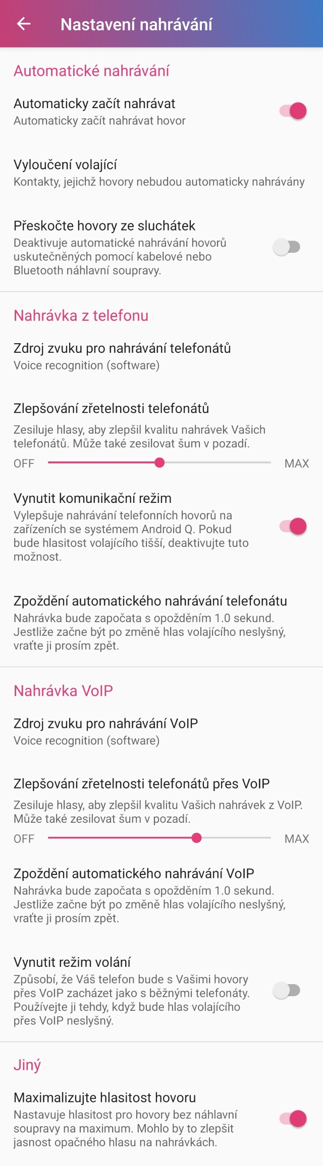

Na Samsung Galaxy A13 kde mám aktuálně OS Android 14 mi funguje dobře Cube ACR (je trvale zdarma). Pro správnou funkčnost je potřeba k tomu doinstalovat a vhodně nakonfigurovat doplněk Cube ACR Helper, který se stahuje a instaluje samostatně viz odkaz a citace k tomu z jiného serveru. S tímto doplňkem je to funkční a v Androidu není potřeba root oprávnění. Bez doplňku je to problematické vzhledem k tomu, že Google v novějších verzích Androidu zablokoval některé funkce, které nahrávání hovorů dříve umožňovaly, ale ten doplněk to obchází a nahrávání hovorů s ním funguje. Nicméně je potřeba si s tím pohrát a vhodně ho nakonfigurovat viz popis v citaci.
Jaris napsal(a):
Nainstaloval jsem Cube ACR, (ke stažení v Obchod Play) ale už nestačí samotný jako dříve, musíte k němu ještě doinstalovat druhou aplikaci, a to Cube ACR Helper. Ta pomáhá té první aplikaci v nahrávání a obchází zamezení od Google.
Je tam spousta nastavení. Musíte u obou aplikací povolit v nastavení všechna oprávnění a ve využití spořiče baterie zvolit „žádná omezení“. Dále povolit App Connector. Další a poslední nastavení je přímo v aplikaci v sekci „nahrávání“. „zdroj zvuku“, zvolit „Voice recogniton“. Kdyby byla nějaká potíž se zvukem, zvolte tam postupně všechny možnosti. Je jich tam cca 7, dokud to nezačne fungovat.

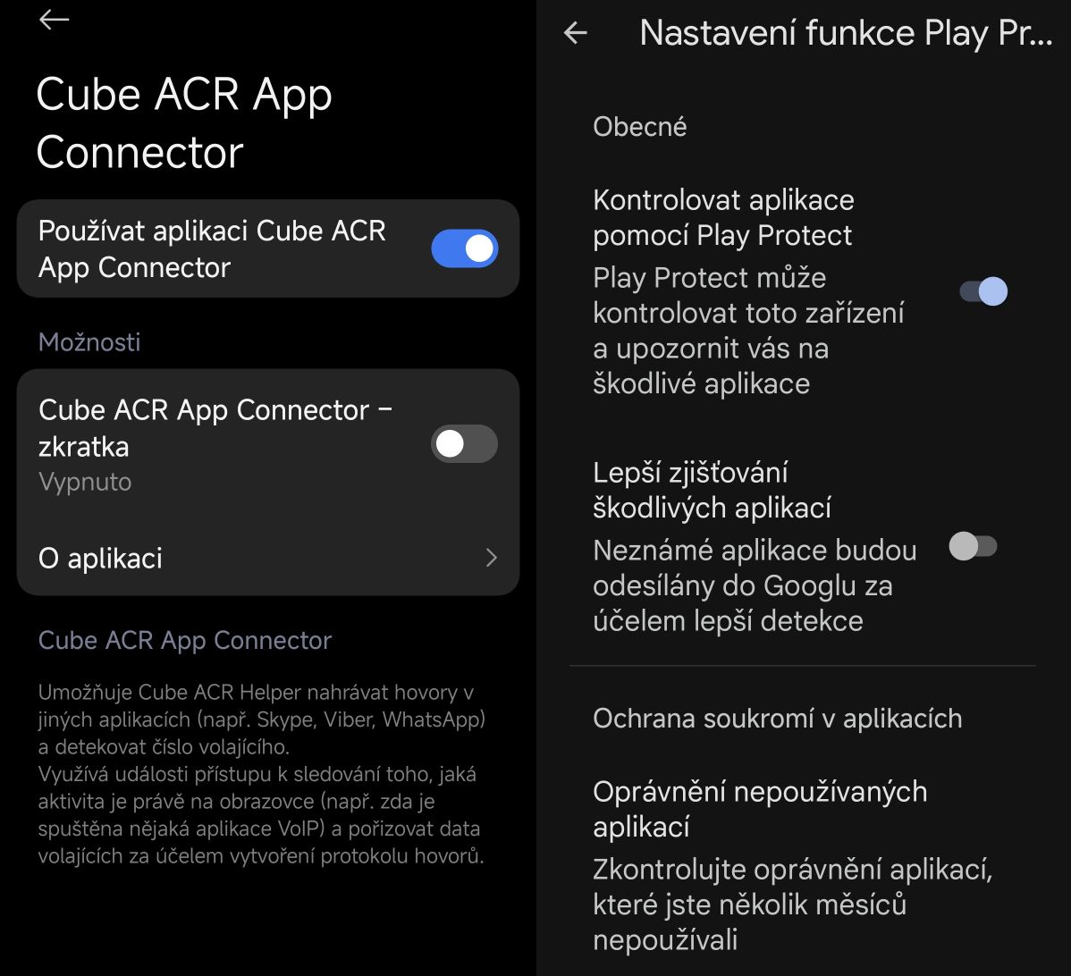

Mě na Androidu 15 sem tam nějaké zabezpečení shodilo ten Cube ACR App Connector, ale vždy se o tom objevila notifikace. Zrušil jsem Lepší zjišťování škodlivých aplikací a zatím se to nestalo.
Samozřejmostí je správné nastavení, aby se aplikace spustila na pozadí, nevypínala se, když se nepoužívá nebo neměla omezení pro šetření baterie apod.

Ještě zde dávám obrazovku nastavení nahrávání, které mám v aplikaci Cube ACR viz přiložený obrázek.
