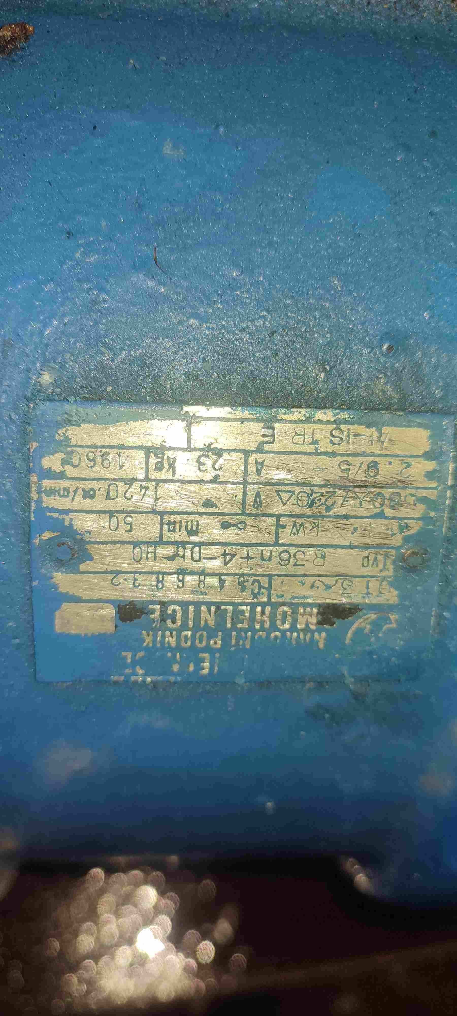

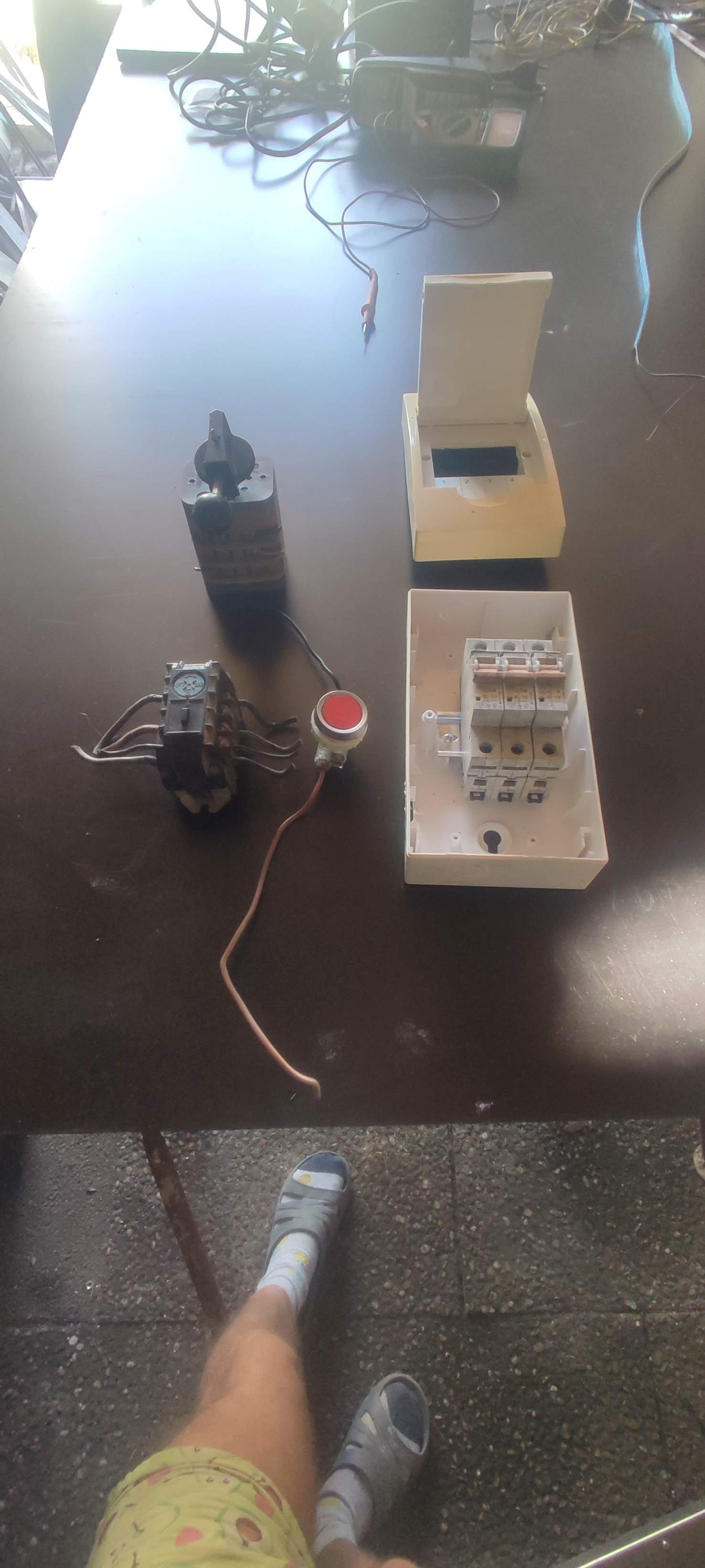

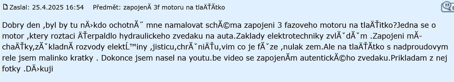

Dobry den ,byl by tu někdo ochotný mne namalovat schéma zapojeni 3 fazoveho motoru na tlačitko?Jedna se o motor ,ktery roztaci čerpaldlo hydraulickeho zvedaku na auta.Zaklady elektrotechniky zvládám .Zapojeni míchačky,základní rozvody elektřiny ,jisticu,chrániču,vim co je fáze ,nulak zem.Ale na tlačítko s nadproudovym rele jsem malinko kratky . Dokonce jsem nasel na youtu.be video se zapojením autentického zvedaku.Prikladam z nej fotky .Děkuji

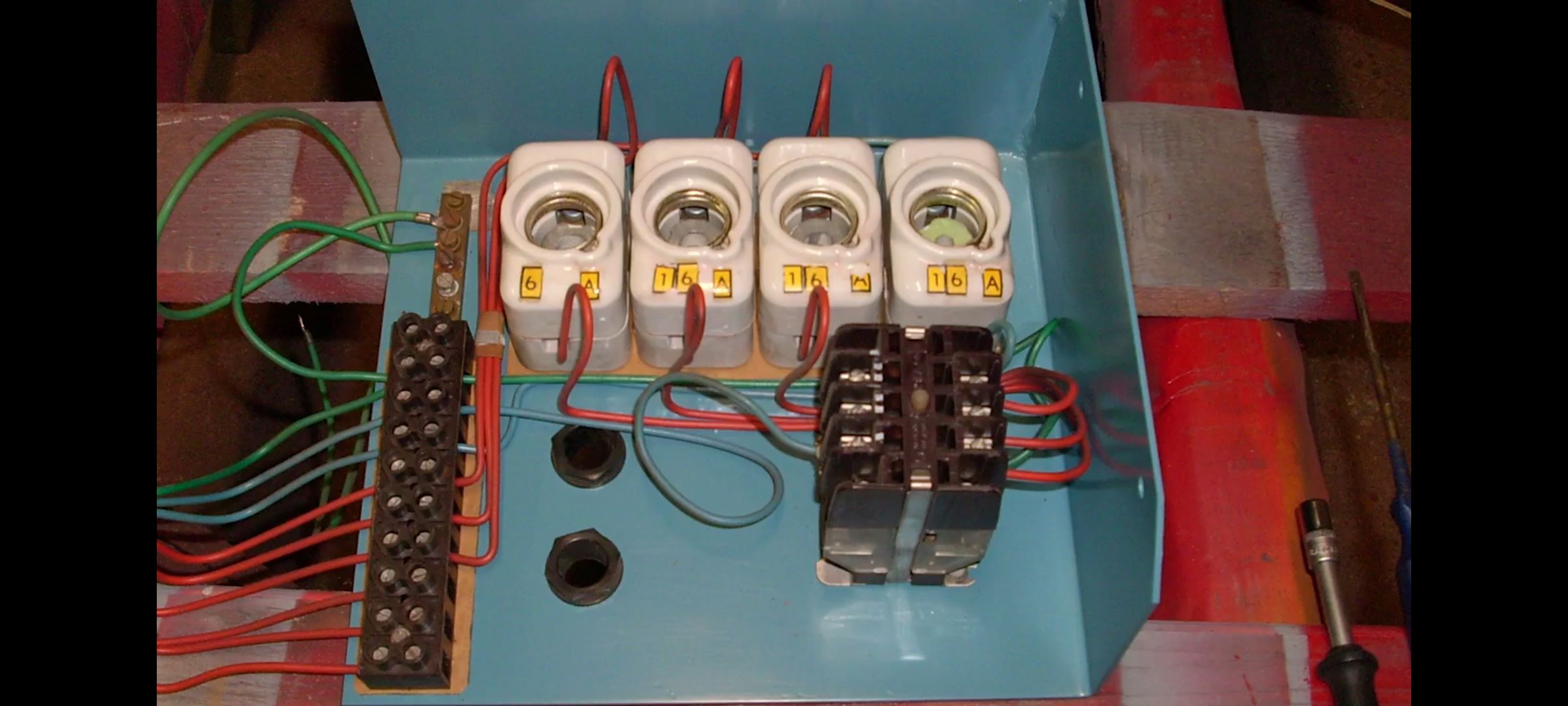

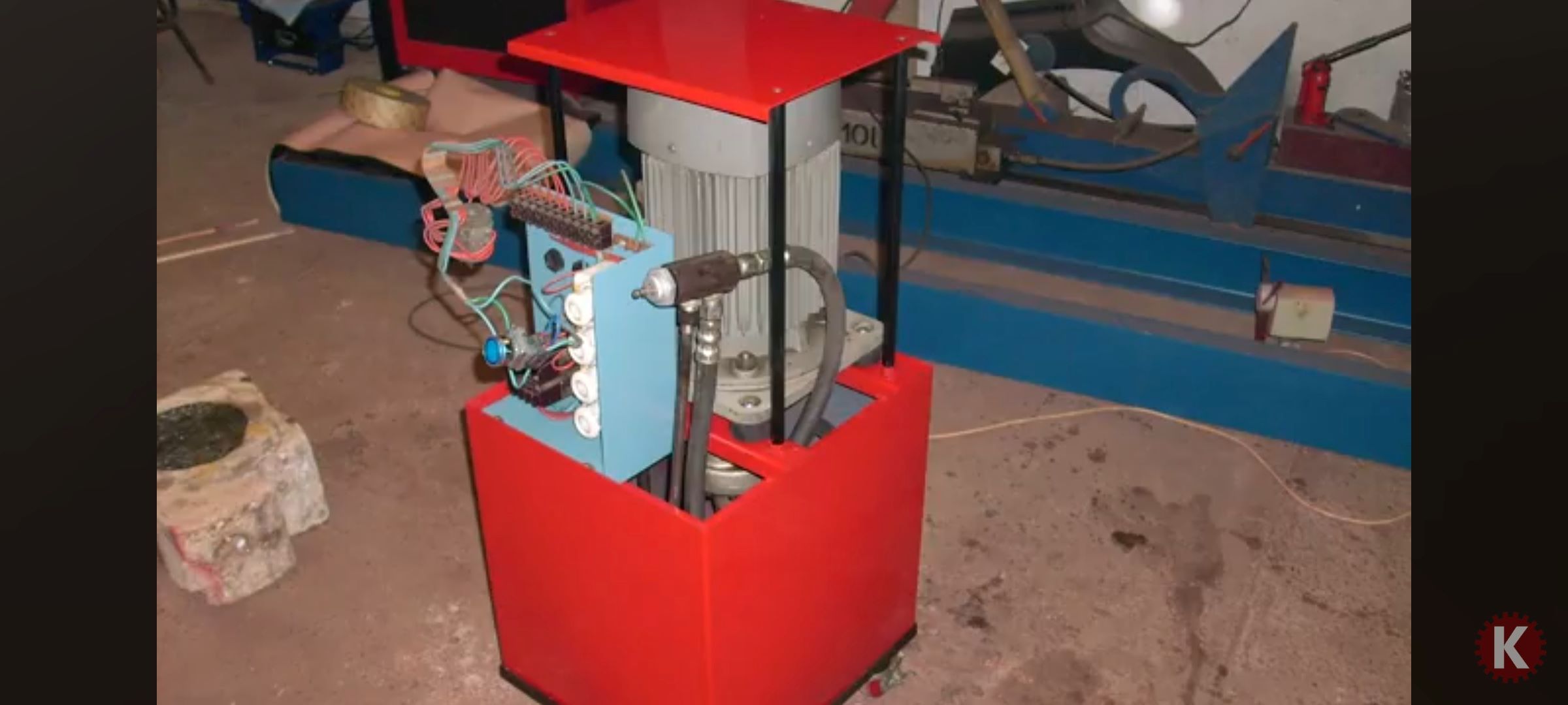

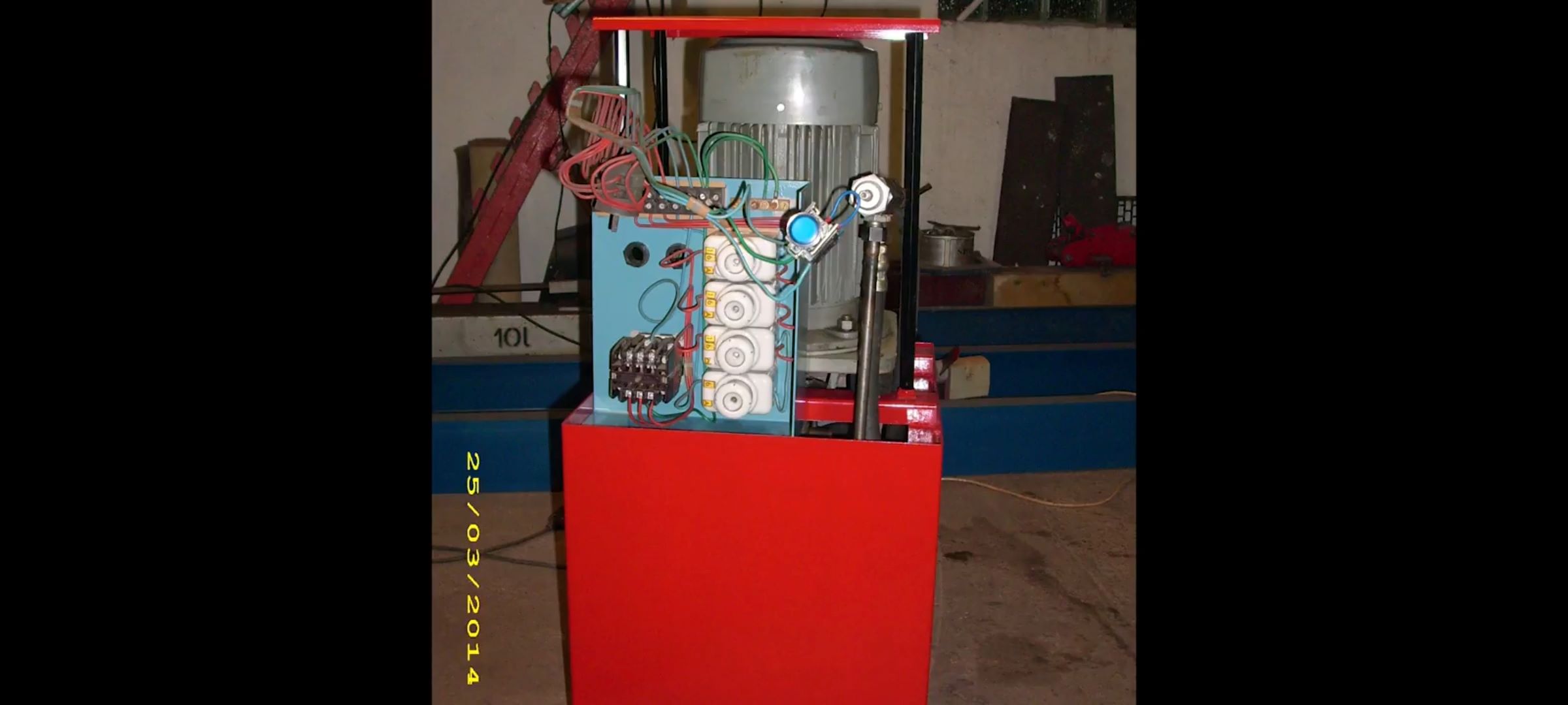

Nahoru to ma nejsp jet dokud se dr tlatko stisknut. A jak dol? M to elektrick ventil, nebo run ovldan?
Na fotkch z Tube dn nadproudov rel nevidm. Jsou tam pojistky pro motor, jedna pro ovldn, a styka.
Na tv fotce zase m jen jisti, paketov vypna a star nadproudov rel R100 - to ti je bez stykae k niemu.
Nadproudov rel mus mt rozsah, do kterho se vejde jmenovit proud motoru. Ten bude podle ttku 2,9A. Jestli si pamatuju dobe, tak by to byl rozsah R100 do 3,4A.
Edit: tak ne, te jsem to nael a je to rozsah 2,7 a 4A. Jak rozsah m ty, to na fotce nen vidt.
Upozornm jen, e se v takov vci me rejpat jen u sebe doma. V dnm ppad a nikdy pro nkoho druhho. M tam hned dv vyhrazen zazen: elektriku a zvedk.

ahoj ,tak tim se vse vysvtluje... ja jsem si neviml ,ze to neni nadproudove rele ,ale stykac ...takze ho musm dodat .Jinak to funguje tak ,ze drzis tlatko ,motor to cerpadlem a je tam jet paka na ovldn hydrauliky,kter ovld hydraulicky pist nahoru/dol .Take zapojen jistie/pojistky -stykac ovldany tlatkem-nadproudove rele -motor .Ano delam to u sebe doma.Cizimu bych se ani v aut nehrabal nato v elektrice .😉

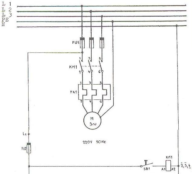

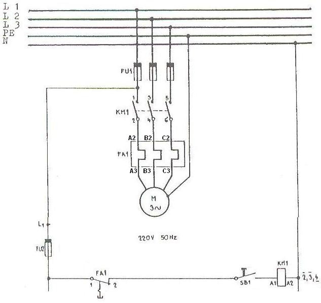

Potom by to malo by jednoduch, napjanie motora pripoj cez styka a cievku stykaa pripoj cez tlatko. Stisne a dr stisnut = erpadlo hydrauliky tla, tlatko pust = erpadlo sa vypne.
EDIT: doplnil som schmu

V tom schmatu ale chyb pomocn kontakt prv toho tepelnho rel. Zaadit do srie s tlatkem.
slovn u R100 je taky jin. Fze jsou A2, B2, C2 na pvodu a A3, B3, C3 na vvodu. Pomocn kontakt klidov by ml bt 1/2 a signalizan P/Q.

PspvekZaslal: p duben 25 2025, 20:04    Pedmt: Citovat
Tak potom po prave:
