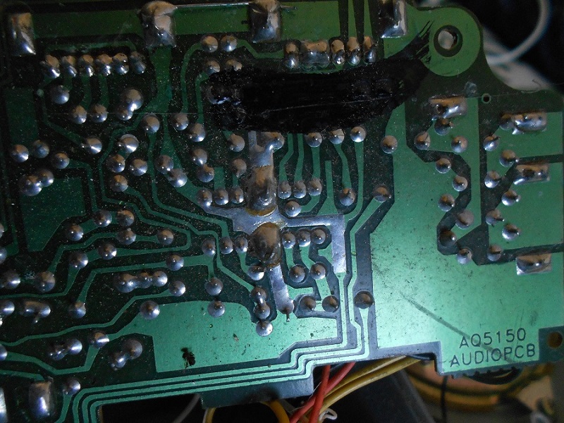

Navíc jsem si trochu rozhodil stereo příjem. Tato část tišťáku je mimochodem zespodu "zašpiněna" jakousi černou barvou(saze), kterou jsem musel částečně odstranit - setřít. Nějak to souvisí ?

To zašpinění určitě nebylo úmyslně z výroby, takže ne, to setření samotné na to může mít vliv jen v tom, žes to rozmazal de mezer mezi spoji a vytvořil odpory, které tam nebyly. Přemyj to lihem, vysuš kuchyňskou utěrkou, nebo hajzlpapírem a uvidíš.

Myslíš ten C 75 ? Má kapacitu 1000 mikroF. Jinak na tom koncáku je také ta černá barva...

Na tu barvu se vykašli, ta tam zjevně je už z výroby. Ušetřili za nálepku Q.C.PASSED, kterou tam obvykle Asiati lepí. Protože tyhle laciné strojky obvykle dělali na Filipínách, nebo tam někde.
Jestli je tam LA4227, tak jde o ty dva elektrolyty připojené k pinům 1 a 12 (jsou proti sobě na konci s výřezem). Pozici ti neřeknu, nemám tak čitelné schéma. Ale, jestli tam je 1000 µF, asi jsi na správné adrese.
Poslední možnost by pak byl napálený koncák, ale nevidím důvod, proč by jeden vadný konec měl vliv i na druhý, když připojíš oba reproduktory. Takže koncák bude patrně v pořádku.

Tak po výměně toho velkého kondenzátoru (je tam jeden) je reprodukce silnější, nicméně stále zkreslená. Ty 2 kondiky, co píšeš, mají kapacitu 100 mikroF. Na typ IO nevidím, je na něm velký chladič.
