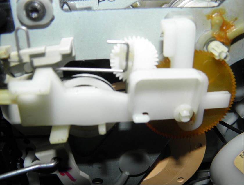

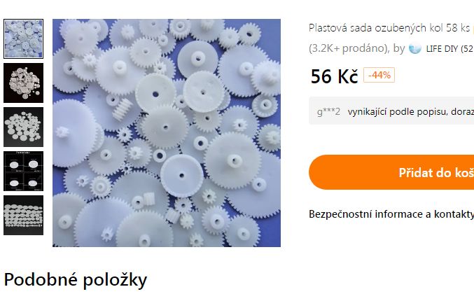

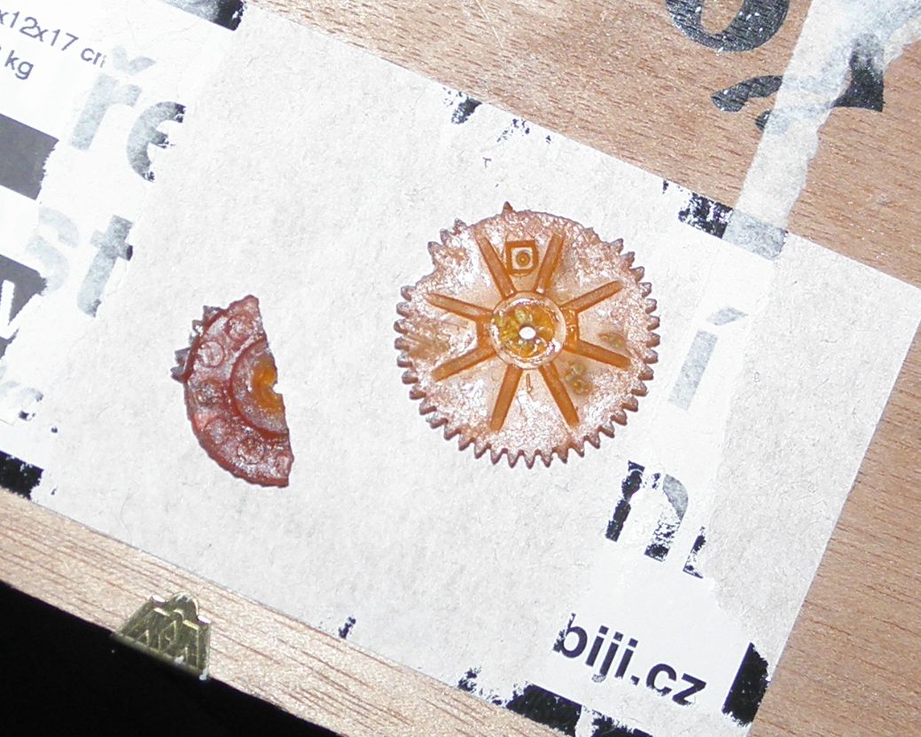

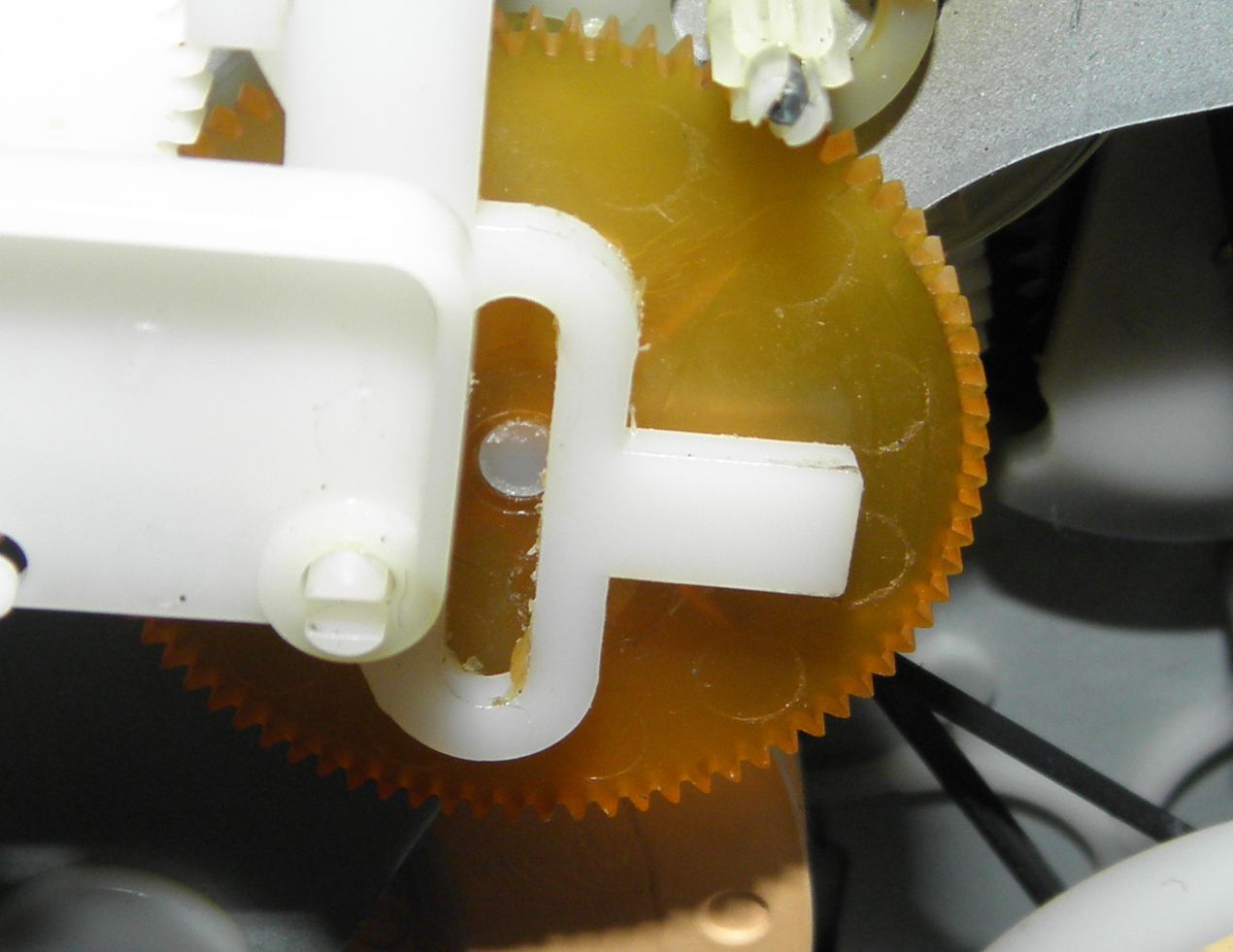

Zdar, mám zmíněný kazetofon. Na první pokus jsem odhalil a vysápnul kolečka, obrázek 1, půlka jednoho chybí, spadla na zem, trpaslíci zlodějský atd, všichni znají. Před časem jsem z nějakého temného důvodu koupil sadu koleček, obrázek 2 a EJHLE! kolečka s úpravami sedí. Stroj smontován, nafukuju se pýchou, nebylo to až tak jednoduché ale dál. Převíjení i přehrávání funguje perfektně nejde koncové vypínání. Tady začínám tápat, soudím že podobná mechanika se používala i jinde tak mám dotaz na někoho, kdo se kazeťáky zabývá víc než příležitostně. Na obrázku 02 je poloha čehosi co jsem označil jako jebátko vůči jakési páčce (barevně označeno). Původně bylo na opačné straně jebátka ale nějak se mi to nepozdávalo protože to bylo tuhé a nepohyblivé. Na třetí fotce je jebátko s ozubeným kolem, tak nějak si myslím, že kolo má ulomený čep který by s tím hýbal. Černý čudlík v červeném kolečku na obrázku 05 vypne když na něj jebátkem zatlačím. Pokud někdo má podobný mechanismus ocenil bych fotky z pohledu jak jsem to nafotil já abych to mohl porovnat případně konzultaci, nejlépe mailem, nějak mi není úplně jasné jak tady koncové vypínání funguje.

Kolieska z tohoto materialu pouzival Philips a rozpadavaju sa po case vsetky. Takze je velmi pravdepodobne, ze je z neho nieco ulomene.
Příspěvky: 2309
PříspěvekZaslal: čt duben 24 2025, 17:52    Předmět: Citovat
Kolečka z tohoto materiálu používal i GRUNDIG, RFT a jiní, je to sračka která dřív nebo později zdechne.

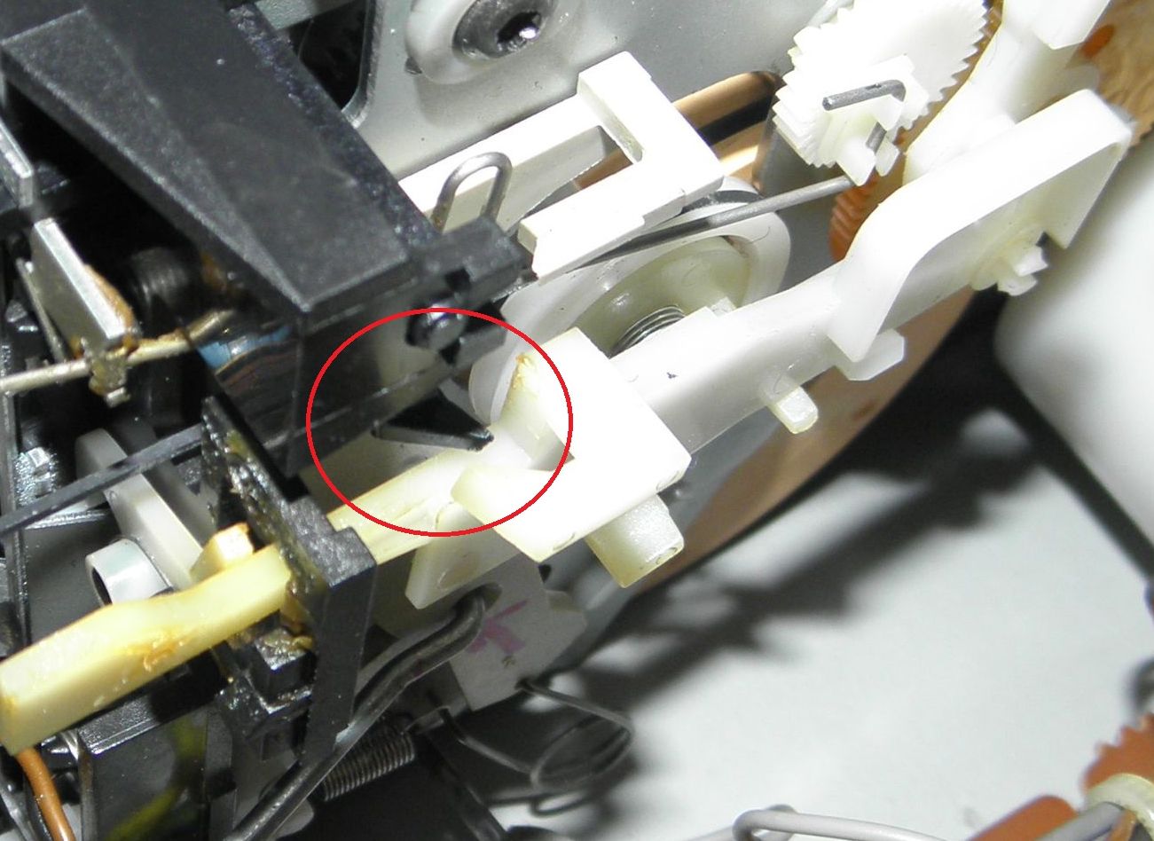

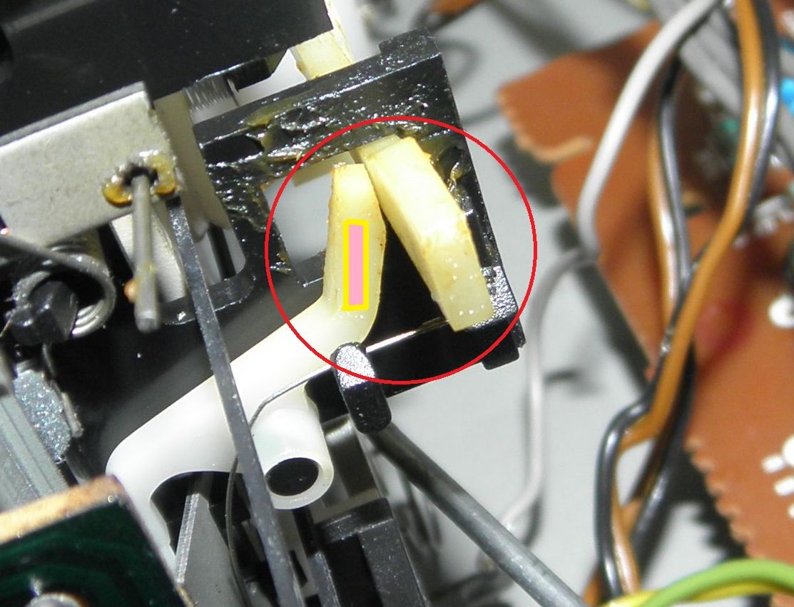

Ahoj, tipuju že bílé táhlo se šoupalo za běhu motoru sem a tam. Jakási páčka ho držela v poloze vpravo(obr 02) dokud nedošlo k potřebě vypnutí, potom uvolnila táhlo doleva a černé jebátko zasáhlo do výřezu v táhlu a svým pohybem něco vyplo. Ale je to věštění z koule.
Podíval bych se co hlídalo navíjecí trny, případně býval kolík v páskové dráze a hlídal volnost pásku.
Taky by to mohlo být spojené s počítadlem( progr. vypnutí), ale v této cenové si to nemyslím.

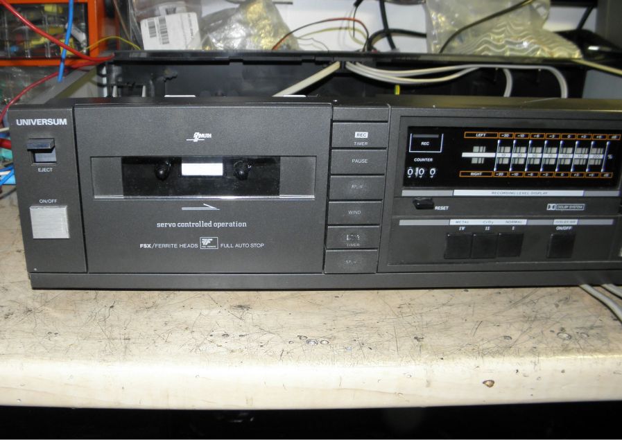

Universum byl brand zasilatelství Quelle. Často si nechávali dělat i vlastní vzhled čelního panelu. Škoda, že Radiomuseum nezná modely CT s čísly vyššími, než 3600. Tohle je mechanika se servořízením, tlačítka ji neovládají přímo.
Každopádne to jebátko zatím neřeš, podle mne hlídá otáčení navíjecího trnu (těch systémů bylo víc: aby se nemuselo platit za patent, vymyslel si každý výrobce jinou konstrukci, v principu šlo o to, aby se to jebátko při PLAY pořád pohybovalo a uhýbalo čepu na mezikole, dokud se otáčí navíjecí trn, a po zastavení trnu zůstalo "natažené", protože nemohlo zpět, tak zachytilo za čep na mezikole a ten celou mechaniku zastavil). Nejdřív musíš dát do chodu zbytek mechaniky. Podle materiálu mezikol jde o evropskou produkci, samý plast ukazuje na Philipsa nebo Grundiga.
Potíž je v tom, že se to mohlo kompletovat v Polsku, nebo v NDR, kde se ty přístroje pojmenovávaly jinak (například Waltham byla "značka" Videotonu Székésfehérvár pro rakouské řetězce, ale kupoval od nich i Schneider...).
Mechanika mohla pocházet od jednoho výrobce, hlavy od dalšího, analogovou část dělal taky někdo jiný a ještě další dodával řídicí jednotku s klávesami a displejem.
Ten magneťák musí mít i nějaké jméno, třeba 6600, nebo tak něco (to CTxxxx je označení pro Quelle). Prostě cokoliv, co pomůže identifikovat mechaniku.

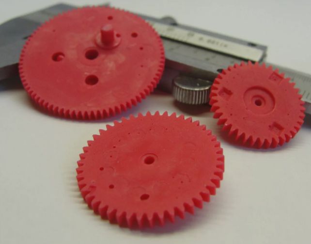

Kolečka v Polsku na allegru kupuju ale, jak jsem napsal, dal jsem tam vybraná kola ze sady koupené na TEMU viz foto, teď už mi chybí jen to velké s tím trnem tak ho koupím. HODNĚ mi pomůže manuál k MSM-1, prohlídl jsem asi 5 manuálů podle názvu koleček na allegru ale ten název mechaniky mi unikl.

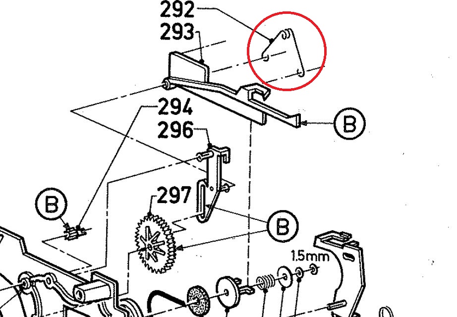

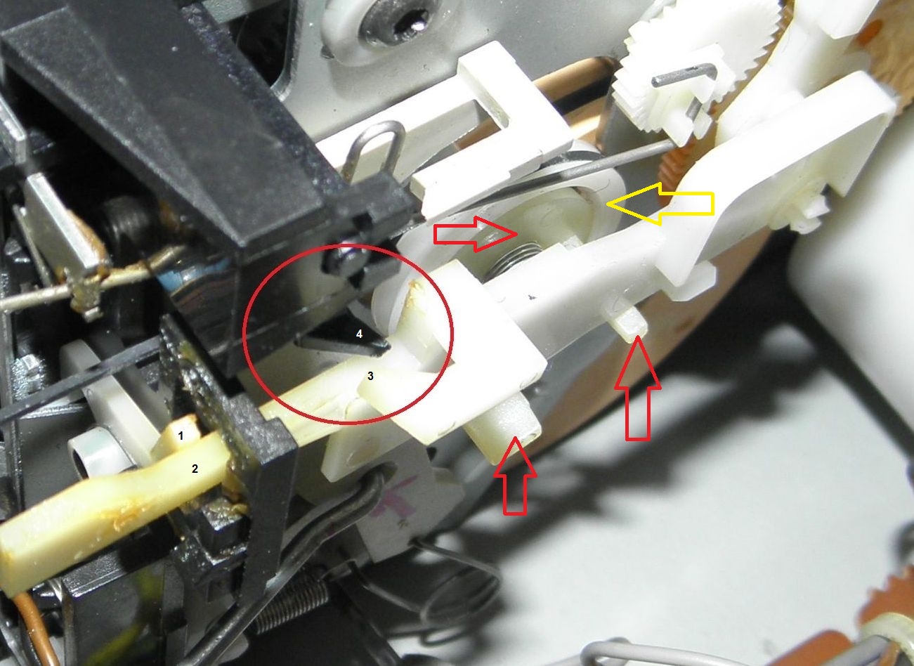

Při bližším zkoumání je funkce asi následující, dokud se točí navíjecí (?) trn drží pacička 1 jebátko 2 v poloze na foto, po uvolnění pacičky se jebátko přesune tak že výstupek 3 zabere za páčku 4 a mechanika vypne. Problém je v tom, že na jebátku chybí pružina 292 (podle SM), to bych asi zvládl navinout a nahradit. Nevidím však žádnou reakci pacičky 1, přesněji - pacička tlačí jebátko do polohy kdy nevypne jen když jsou všechna tlačítka vypnuta, při zařazení jakékoli funkce se pacička odbrzdí a volně se může klinkat což by asi způsobilo vypnutí. Skoro jistě se v tom už někdo šťoural, nic jiného než prohlédnout si všechny kroky ve funkční mechanice mi nepomůže. Možná je nějak blbě pacička 1, nebo její pružinka, na SM to nevidím dost dobře.

Pozor, o funkci ochrany před zastavením navíjecího trnu manuál zarytě mlčí. Doleva a doprava se tam trvale pohybuje drát (možná u tvé verze plastové táhlo), který se stisknutím záznamového tlačítka přihne dozadu a při prvním pohybu vpravo sklopí předlohu, která přepne na záznam. Po uvolnění tlačítka při prvním pohybu vlevo sklopí předlohu zpět a záznam vypne.
U mechanik s přímým ovládáním musí uživatel pro zařazení funkce "PLAY" vyvinout poměrně značnou sílu. Musí posunout hlavy do kontaktu s páskem, dostatečně přitlačit přítlačnou kladku a odsunout brzdy. V mechanice MSM potřebnou práci vykoná roztočený setrvačník.

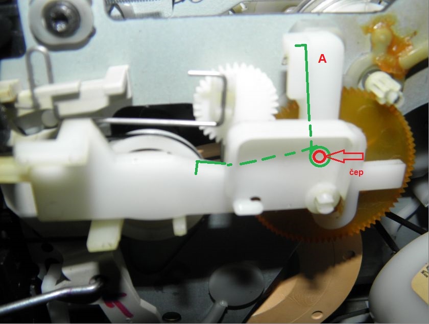

Dalším pozorování a pokusy jsem zjistil následující: Kolečko spojené s navijecím trnem označené žlutě pohání počítadlo a je přes třecí spojku regulovanou pružinkou spojené s kolečkem označeným červeně. Z něj trčí dva kolíčky označené červenými šipkami (proč mají kolíčky každý jiný tvar je mi záhadou) které, pokud se trn pohybuje jakýmkoli směrem, drží jebátko v poloze tak že kousek 3 běhá NAD vypínací páčkou 4. Pokud se trn zastaví pružinka (která mi chybí a není mi úplně jasné kam přesně patří či jak ji umístit) pohne jebátkem dolů a MGF vypne. Tady bude dost důležitá síla zmíněné pružiny a její umístění. Pokud má někdo ideu kam a jak velkou pružinku umístit navrhněte a zakreslete.....
EDIT: další prohlídkou po delším předchozím mudrování jsem zjistil, že je na dílu A jakýsi čep (označený čeveně), na SM ani na mých fotkách to není dost dobře vidět, tam asi pružinka (zelená) nějak připrznit přijde. Akorát musí být přiměřeně slabá aby zabrala až se třecí spojka od unašeče uvolní.
