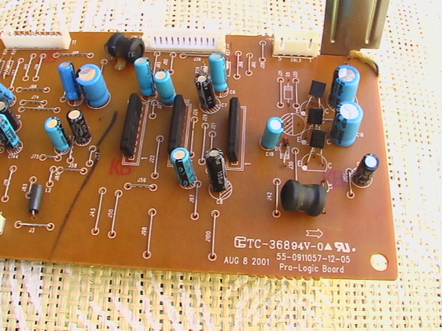

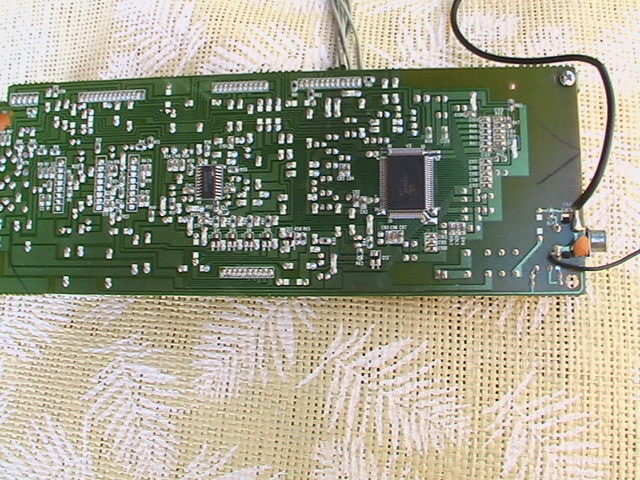

Tak podarilo sa mi identifikovat chybu.Je ta tato doska.No da sa vobec zonat?,poradte, alebo opravit?

Chyba není "deska", ta chyba je NĚKDE NA NÍ. Tvým úkolem je tu chybu najít, ne slepě vyměnit celou desku.

Namátkou bych vypájel dva ty kondezátory, nechal je vychladnout, změřil jim kapacitu a ESR, vyhodil je, a zapájel tam nové.
Následně lze pokračovat s ostatními.

Tak chybu som identifikoval, je vadny svab M62420FB, ale kde ho zohnat, nasiel som na alixprese, https://pl.aliexpress.com/item/1005007429611799.html?spm=a2g0o.order_list.order_list_main.11.2e741c24hrj29h&gatewayAdapt=glo2pol ,ale nejak tomu nedvoverujm, www.facebook.com/watch/?v=1416524919784607 co vy nato?,,,

Tak oprava sa podarila, neveril som veciam s ali ,došiel IO,priamo MITSUBISHI a funguje normalne. Ešte keby nejak pridat jasu disleja ,dost slabo ho vidno.Niekde to tu bolo popisovane ,no neviem to najst. Dakujem za reakcie.
