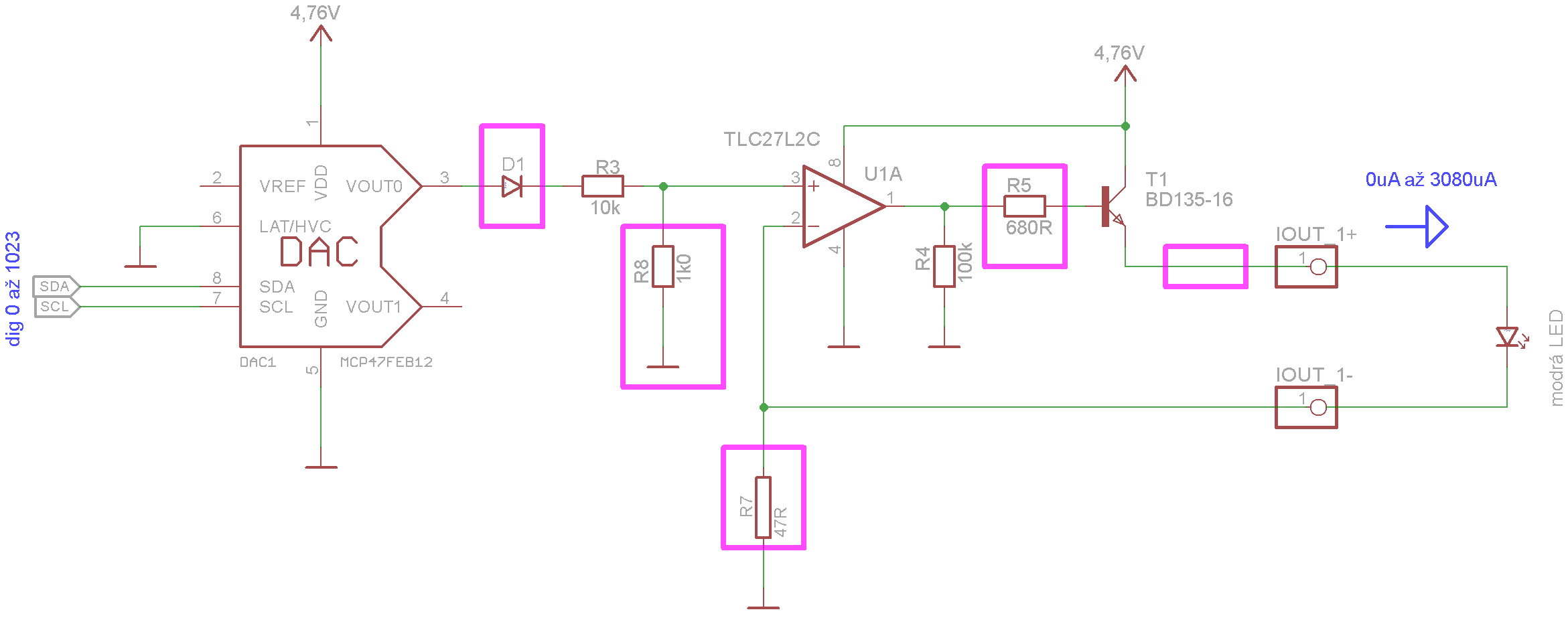

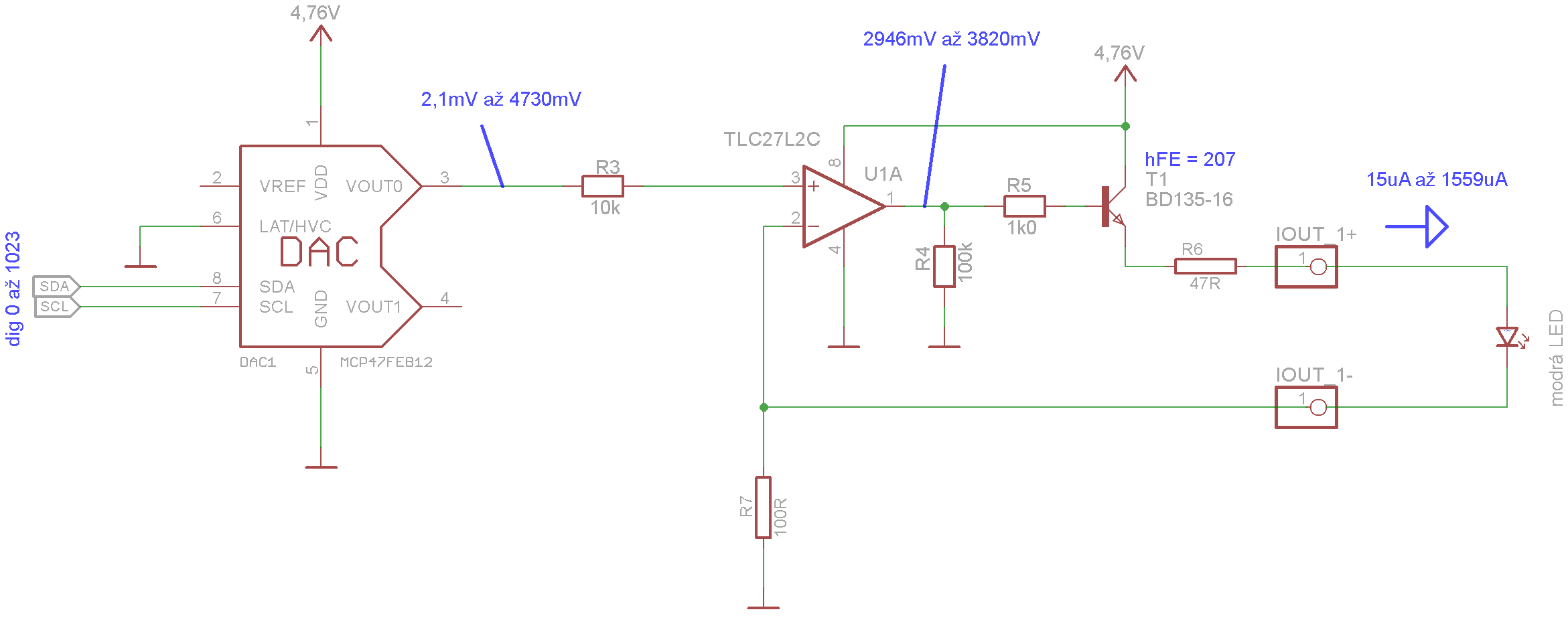

Stavím programem regulovatelný proudový zdroj pro LED.
Regulaci provádím přes 10-bitový D/A převodník, který má na výstupu napětí 2,1mV až 4730mV.
(Napájecí napětí je 4,76V).
Za D/A převodník jsem dal operační zesilovač s tranzistorem, který by měl sloužit jako zdroj konstantního proudu (proud nezávislý na zátěži)
To schéma jsem odněkud "opsal", ale vůbec mu nerozumím.
První problém byl, že D/A převodník při zapsané hodnotě 0 digitů, měl na výstupu 2,1mV.
I toto malé napětí způsobovalo, že LED slabě svítila (procházející proud byl 15uA).
Vyřešil jsem to přidáním diody za D/A převodník, která posune jeho výstupní napětí o 0,7V níž - funguje podle očekávání.
Další problém byl, že v původním zapojení probíhala regulace jen v rozsahu 0 až asi 70 digitů.
To jsem vyřešil přidáním děliče napětí 1:11 na výstup D/A převodníku.
Asi by se to dalo vyřešit zavedením nějakého nižšího referenčního napětí na D/A převodník, ale zatím to mám s děličem.
Regulace proudu je teď možná v rozsahu zhruba 50 až 700 digitů - i to je v pořádku.
Poslední problém, se kterým ale už nemůžu hnout, je to, že maximální proud, který jsem z toho dostal, byl asi 1,5mA.
Já bych potřeboval tak 10mA.
Jasně, jedno z řešení by asi bylo zvýšení napájecího napětí pro tranzistor.
Ale nešlo by to jen nějakou změnou odporů?
Zkusil jsem různě měnit hodnoty součástek a opravdu jsem se dostal až na dvojnásobek (asi 3mA), ale to je pořád málo.
Protože ale vůbec nemám páru, jak to vlastně funguje, tak jsem nechtěl s těmi hodnotami hýbat až do nějakých extrémů.
V příloze jsou dvě schémata:
Původní "verze 1", která regulovala proud od 15uA (0 digitů) do 1,5mA (70 digitů).
"Verze 2", ve které jsem provedl nějaké úpravy, se kterými jsem se dostal na rozsah 0uA (40 digitů) až 3mA (700 digitů).
Poradíte někdo, jak z toho vytáhnout ještě větší proudy pomocí změny odporů?

Myslim, ze sis odpovedel sam - ubytek napeti na LED a snimacim odporu je prilis velky a tranzistor se poradne neotevre. Zkus pouzit rail-to-rail OZ: ten TLC27L2 umi jit jen do zaporneho railu, ale ty zrovna potrebujes, aby sel do kladneho.
Příspěvky: 3816
PříspěvekZaslal: ne duben 20 2025, 17:41    Předmět: Citovat
Neměla by ta LED být v kolektoru tranzistoru?
eleferner
Založen: Jun 04, 2016
Příspěvky: 796
PříspěvekZaslal: ne duben 20 2025, 17:51    Předmět: Citovat
Jo, to je pravda, tim odpadne problem s kladnym railem OZ.

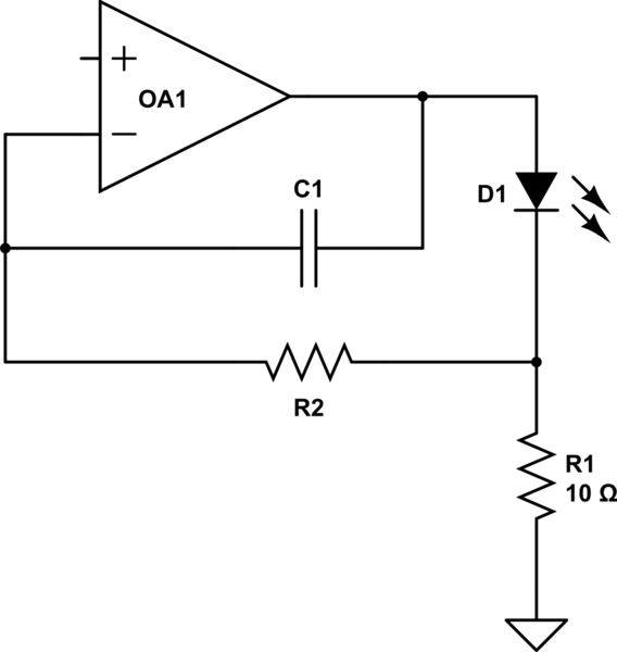

Ta bílá LED je docela zrada. Ta bude potřebovat OZ s rail-to-rail výstupem nebo zvednout napájení alespoň na 7V.
Mělo by stačit zapojení níže. R1 dejme tomu 100. Kdyby to kmitalo, tak zkusit přidat R2 10k a C1 100p až 330p.

Zkusil jsem v té mé "verzi 2" zvýšit napětí na kolektoru tranzistoru z 5V na 20V.
Proud LEDkou se sice taky zvýšil, ale jen na maximálně 4,5mA, takže jsem to vrátil na napájení 5V a zkusil jsem zmenšit snímací odpor (R7) ze 47R na 8R2.
Zároveň jsem snížil odpor do báze (R5) z 680R na 47R.
Tím jsem se dostal až na 8,5mA s bílou LED - to mi už stačí.
Pro infra LED z toho vytáhnu dokonce přes 20mA.
Takže bych tohle vlákno zatím ukončil.
Děkuji všem za rady.
To zapojení bez tranzistoru kmitalo úplně šíleně. Ani kondenzátor s odporem nepomohl.
LED blikala proměnlivou frekvencí někde mezi 5 a 15Hz.
Je fakt, že jsem to měl zapojený na nepájivém poli, takže tam asi byly nějaké přechodové odpory mezi kontakty.
