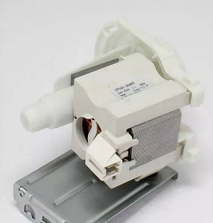

Oběhové čerpadlo CP045 v myčce se nerozběhne a jen vrní. Zbytek myčky OK, čerpadlo na připojeném obrázku.
Po vyndání z myčky jde s rotorem čerpadla otáčet. Je tam asi nějaká volnoběžka či co, v rozsahu asi 3/4 otáčky (snad kvůli rozběhu správným směrem?), která jde poněkud ztuha. Po připojení na 230V se čerpadlo někdy rozběhne, někdy ne - podle toho, kterým směrem natočím před zapnutím tu "volnoběžku".
Dotaz na zkušené - dá se to prosím nějak opravit, tj. rozdělat, vyčistit apod., anebo se musí nahradit novým?

ta "voľnobežka" musí isť uplne ľahko. Slúži práve na to aby sa ten rotor (permanentný magnet) dokázal roztočiť v striedavom magnetickom poli cievky statora.

Měli jsme Whirlpoolku, za asi 12-13 let používání se tohle čerpadlo měnilo 2x, je to děsnej aušus, doslova to nemá žádný ložiska, vylágruje se to, nejdřív to začne dělat za běhu příšerný zvuky a pak to přestane točit úplně = cyklus běží, voda se ohřejvá, ale voda necirkuluje. Fčul máme Electrolux, zatím KLEP KLEP KLEP dělá dobrotu ...

Jo, asi fakt vylágrovaný ložiska - po sundání statorových cívek s pólovými nástavci se rotor otáčí úplně lehce, ale jak se nasouvá zpátky, tak postupně značně narůstá odpor otáčení...

jako ložisko tam bývá grafitová vložka , která se vyjede do elipsy a pak rotor lepí. Někdy se dá použít futro z vypouštěcího čerpadla , ovšem musí se trochu zvětšit vnitřní otvor.
