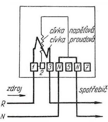

Dobry den,
nevite prosim jak zapojit vstup a vystup z elektromera jednofazoveho z roku 1942?
Nemecky. Dole jsou pripojky 1, 3, 4 a 6. Tri dratky z medi, jeden z hlinika.
Dva a dva maji nulovy odpor.
Obrazek sem nemohu dat, do 300 kB nevejde…
Dekuji.

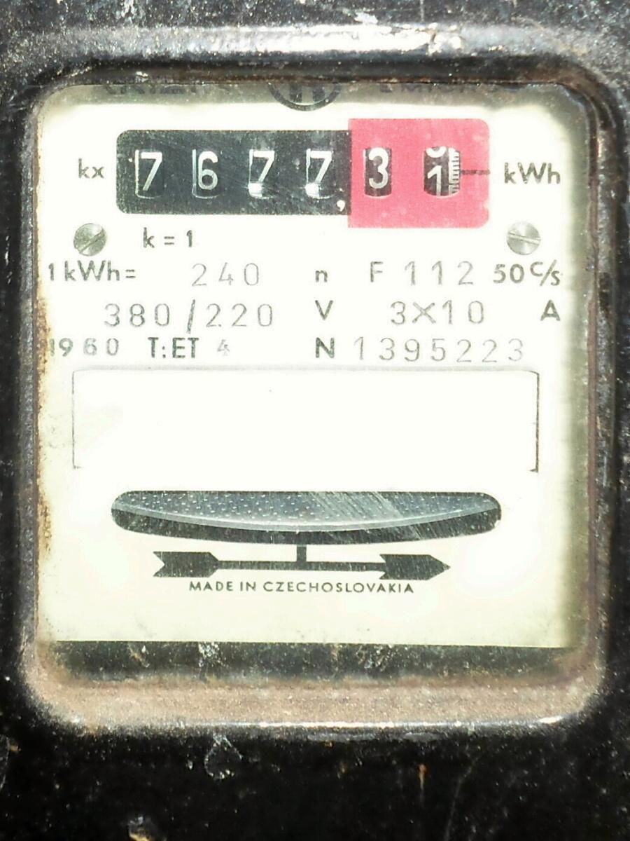

Ale vejde, jen ho nesmíš posílat rovnou z mobilu, ale zmenšit například na 1200x900. Úplně by stačilo i na 640x480: když ho zkomprimuješ do kvality JPG 75%, má i pod 200 kB.
Ten "nulový" odpor má proudová cívka. On tedy není úplně nulový, ale tak malý, že ho kapesním multimetrem nezměříš,
třeba například příklad... Jde jen o ukázku, brzy smažu jako OT

PříspěvekZaslal: ne duben 20 2025, 8:07    Předmět: Citovat
V principe by to malo byť rovnaké zapojenie ako na obrázku:
(zdroj: https://elektrika.cz/data/clanky/mereni-elektricke-energie)
