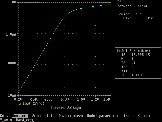

Potřeboval bych spustit starý DOS program. Ve Win10 jsem se nechytl vůbec, na starém PC s WinXP jsem ho pomocí cmd v příkazovém řádku sice spustil, ale program pouze vypsal hlášku o tom, že je nutný SVGA režim 800x600 nebo 1024x768? Dík za případné rady.

Je to program parts.exe, součást PSpice 5.1. Potřebuji vytvořit modely několika tranzistorů podle naměřených hodnot.
Zkouším to v DOSBOX, ale moc úspěšný nejsem. Po spuštění parts.exe se DOSBOX přepne na velikost, která by mohla odpovídat rozlišení 1024x768 a objeví se šipka myši, ale to je vše.

Příspěvky: 13620
PříspěvekZaslal: po duben 21 2025, 16:05    Předmět: Citovat
I na novějších strojích lze tento program provozovat. Stačí nabootovat do obrazu záchranné diskety Win98. Potom je nutné vybrat v programu setupdev.exe kompatibilní grafický režim (v mém případě např. GenericVGA, IntelVGA...) a potom spustit parts.exe...
