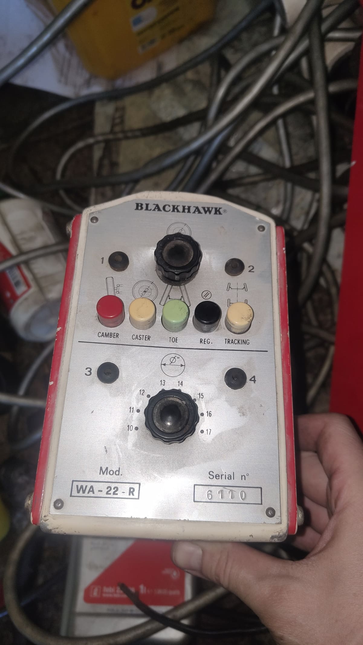

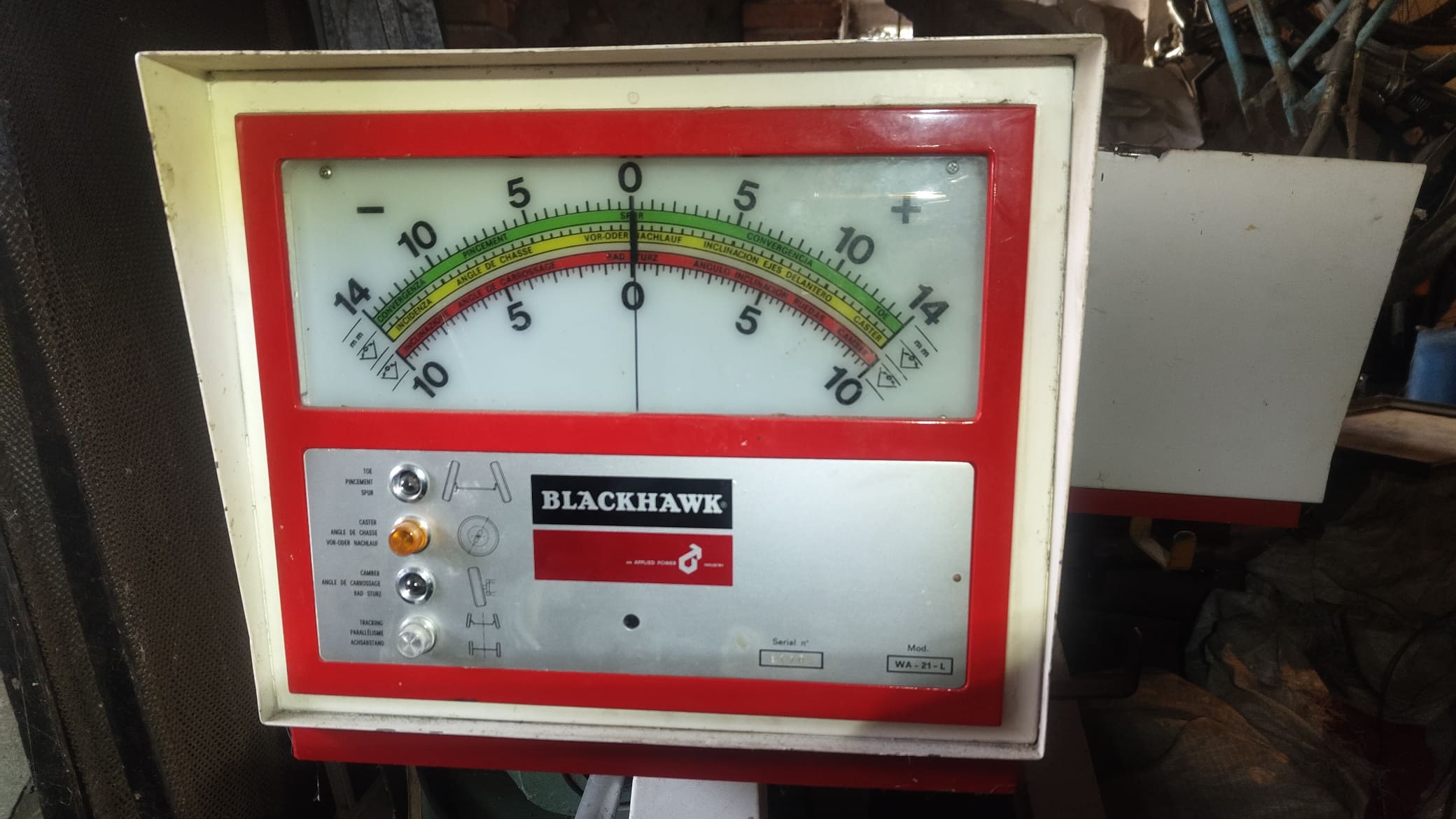

Ahoj,
mám tohle zařízení na měření geometrie od americké firmy Blackhawk a snažím se o něm něco zjistit nějaký návod třeba nebo aspoň třeba obrázek od někoho jiného? Protože na internetu jsem nedokázal najít nic, ani o té firmě, který ho vyrobila, vím, že vyráběla i ruční nářadí a toho jsem našel dost, ale jediný co se tomuhle podobá, tak byl přistroj na měření vstříků a bylo to popsaný v perštině. To velký je na zobrazování a to druhý se dává na kola na měření, samozřejmě je obojí dvakrát na obě strany auta.

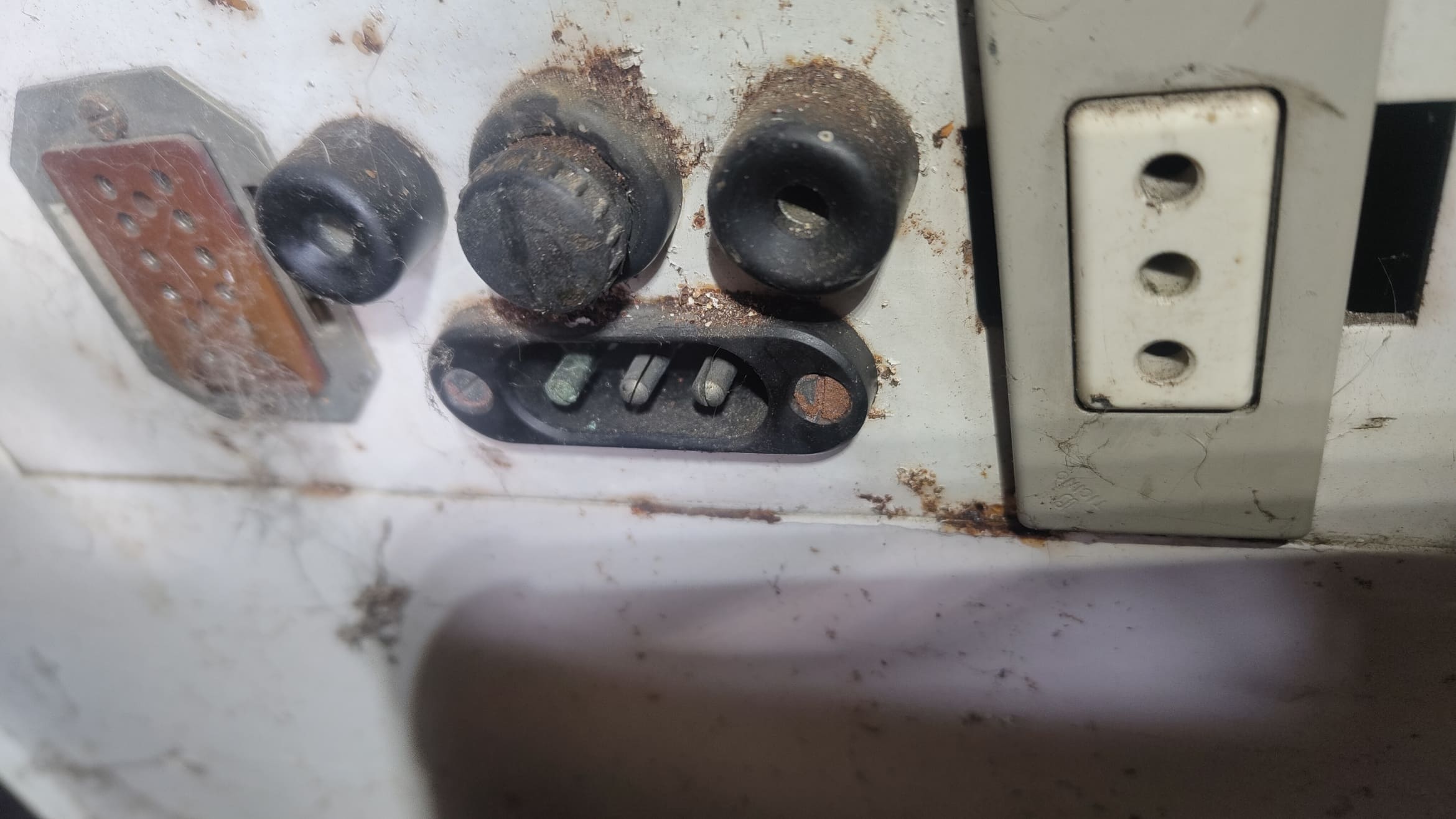

Kdyby jste nikdo nic neměl, tak nevadí, ale aspoň bych potřeboval poradit s posledním obrázkem, kde jsou zásuvky na napájení, to bílá je pravděpodobně ze sítě a vypadá jako italská? Ale to černý se třemi kolíky je pravděpodobně na propojení s druhou stranou, protože ta má taky ten stejný konektor, jenže jsem nenašel žádný takový kabel co by měl obě zásuvky. Na to hnědý se připojuje to měřící zařízení.
Předem děkuji za jakékoliv odpovědi.

Spíš bych tipoval, že ta černá zásuvka uprostřed bude pro přívod napájení a ta bílá jako vývod pro připojení něčeho dalšího...
Příspěvky: 36490
PříspěvekZaslal: st duben 16 2025, 8:29    Předmět: Citovat
Presne tak, napajaci kabel s kolikmi by bol nebezpecny.
Treba to rozobrat a pozriet. Otazne je, ci to vobec je na 230V.

Jo, jo, spousta US výrobků, hlavně těch starších, byla na 110 - 120V.
Tak abys to po zapnutí hned neodpálil!

Tak nakonec strejda našel jedinej prospekt, který k tomu byl, ten je pro změnu v němčině (asi to vyrobila nějaká odnož té firmy ve švýcarsku), je tam napsáno že je to na 230 V, ale pořád nevím, co je za konektor to černý, když je to teda napájení. I když to vypadá jako italský, tak jsem nenašel italskou zásuvku, co takhle vypadá... Jinak by asi do toho bílího mohla jít normální italská zástrčka.
Behemot
Založen: Nov 01, 2013
Příspěvky: 2277
PříspěvekZaslal: so květen 03 2025, 18:17    Předmět: Citovat
Tak to vodevř a podivé se, může to byt nejakej starej průmyslovej nebo ai proprietární konektor. Pokud je to opravdu napájení, není snad problém to případně vyměnit za jinej k tomu vhodnej (krytí, napětí, proud) konektor co se vejde (resp. přiříznout plech). Nebo dát průchodkovou gumu a místo konektoru rovnou šňůru.
