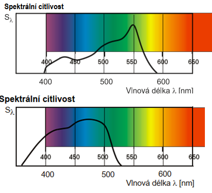

Dík za rady se zásuvkou. Červené světlo je nejlepší, v dnešní době samozřejmě LED. Mám tam pro sichr ještě filtr, který odřízne i případný zbytek pod 600 nm.
Že je potřeba červená je jasné ze spektrální charakeristiky citlivosti fotopapírů:
https://www.foma.cz/cs/fomaspeed-variant-iii
Tu žlutozelenou si nechají líbit klasické papíry, ale je při tom prd vidět.

PříspěvekZaslal: čt duben 17 2025, 13:44    Předmět: Citovat
Nejde o to, kde je vrchol citlivosti, ale kde je oblast s minimální citlivostí. Račte se prosím podívat na nalinkované datasheety fotopapírů.
Papíry mají být správně exponované a vyvolávané podle použité vývojky.
Dohánět špatnou expozici tím, že to vytáhnu dřív, nebo máchám ve vývojce pět minut, je špatně a na výsledku se to pozná.
Jinými slovy, osvětlení fotokomory je na to, abych našel, kde co mám a ne na to, abych posuzoval správnost expozice. To lze až po ustálení na normálním plném světle.

Příspěvky: 13620
PříspěvekZaslal: čt duben 17 2025, 14:58    Předmět: Citovat
makak má pravdu. Stačí se podívat na charakteristiky a hned je vidět, že ne vždy lze žlutozelené světlo použít, narozdíl od červeného.
